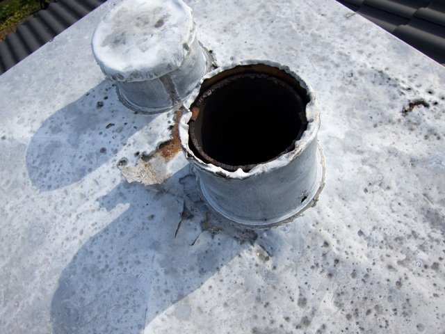

Nyligen inflyttad i en villa från 70-talet. Skorstenen som är av plåt har vid något tillfälle belagts med ytterligare en blyplåt. Blyplåten ser ut att behövas bytas ut eftersom den har en massa hål. När jag lyfte bort den så låg det något som liknar sand mellan blyplåten och skorstenen. Är det någon som har en aning om vad det kan vara och om sanden fyller någon funktion?
Jag tror att det är nedbrutet murbruk, inte sand, som du ser.
Murbruket har fungerat som en avjämning uppe på skorstenen, men har nog brutits ner av den sura röken från en olje panna, alt av sur nederbörd.

Tack för ditt svar,
Förstår jag dig rätt att man kan ha lagt murbruk på den förzikade plåten och sedan blyplåt.
Skorstenen är ett 125 mm rör med en huv av förzinkad plåt som ovantill är förstärkt med en blyplåt.
