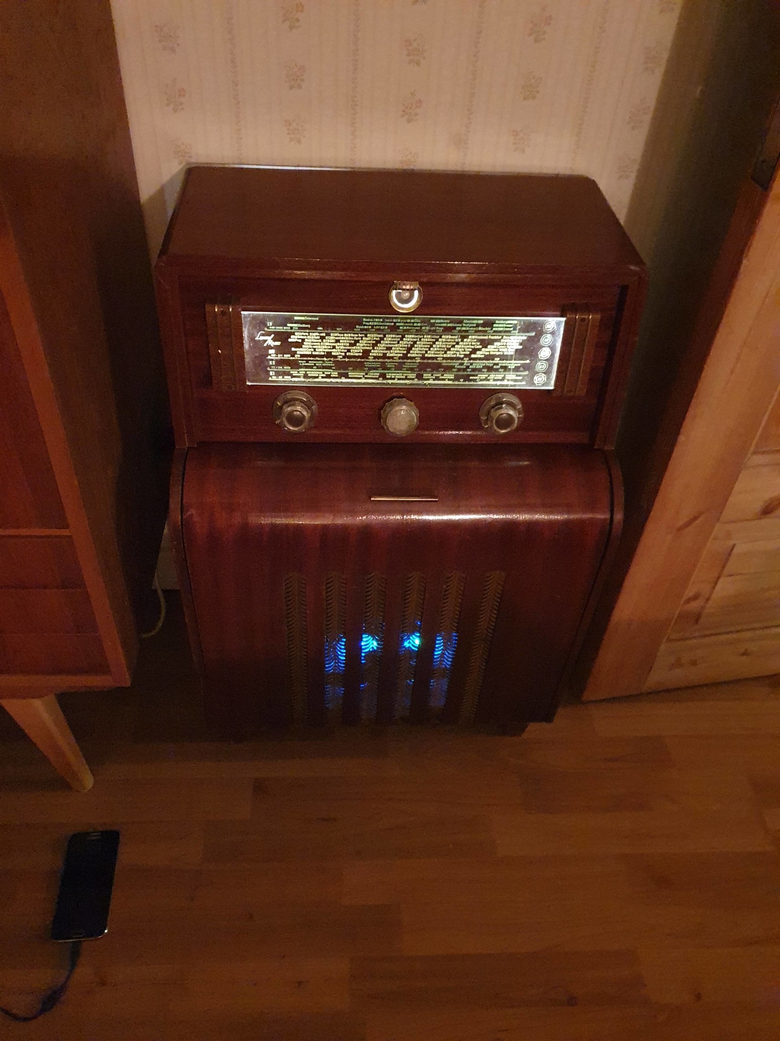

Gammal radio i trädskåp, lysande skalor, mobiltelefon laddas, mysig rumsinredning, trägolv.

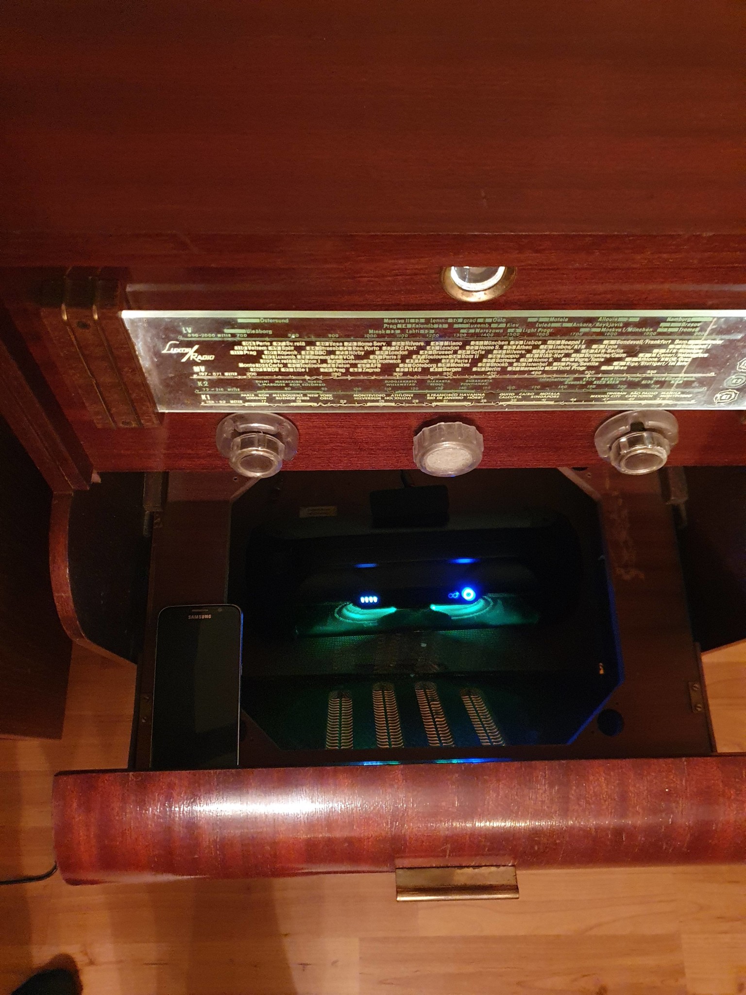

Trämöbel med inbyggd modern teknologi, möjligen en dator, med blå led-belysning och en mobiltelefon.
Gillar lite retro så högtalaren och telefonen ligger i ett gammalt radiogrammofonhölje, radioskalan har fått ledbelysning.
