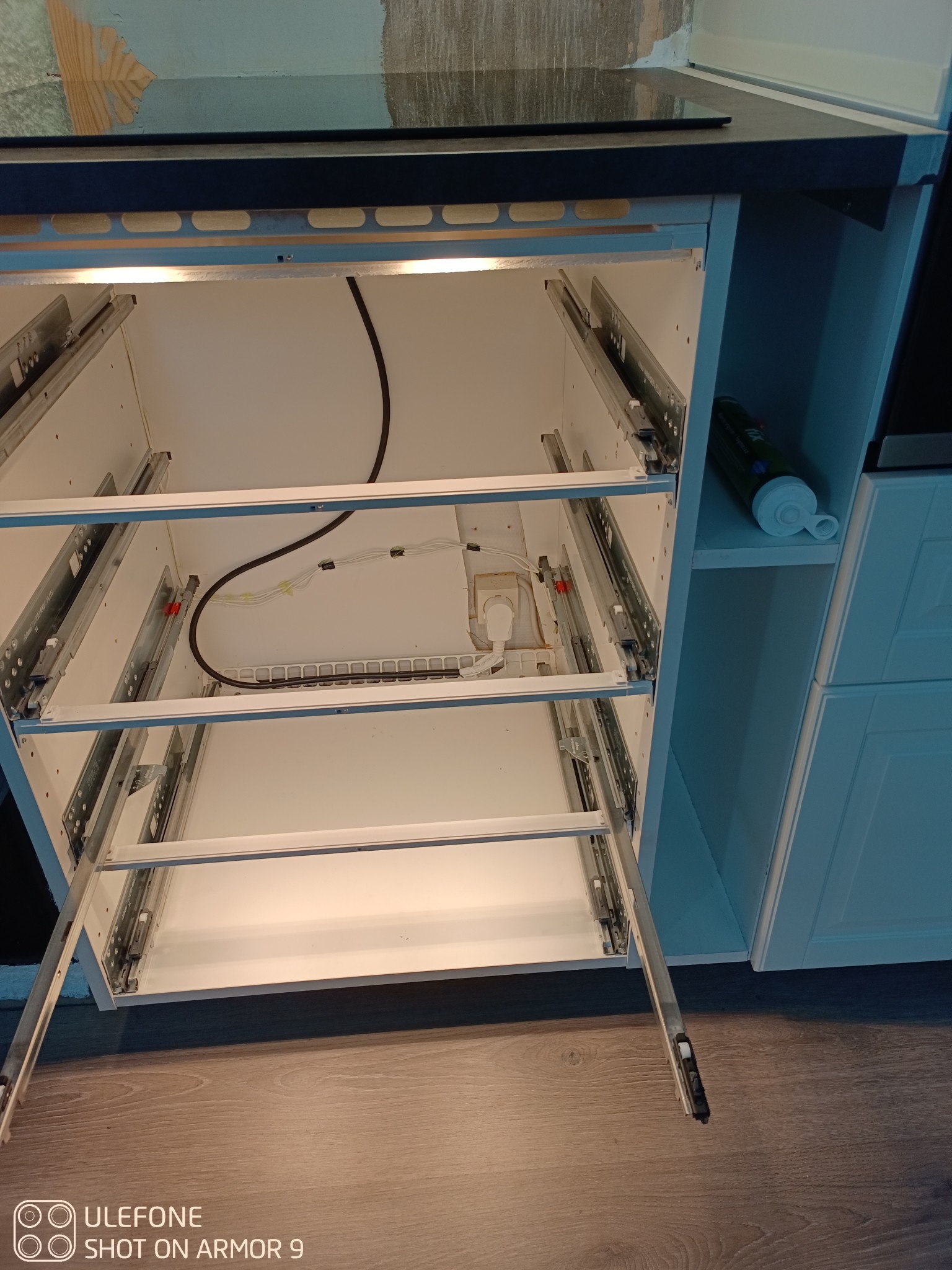

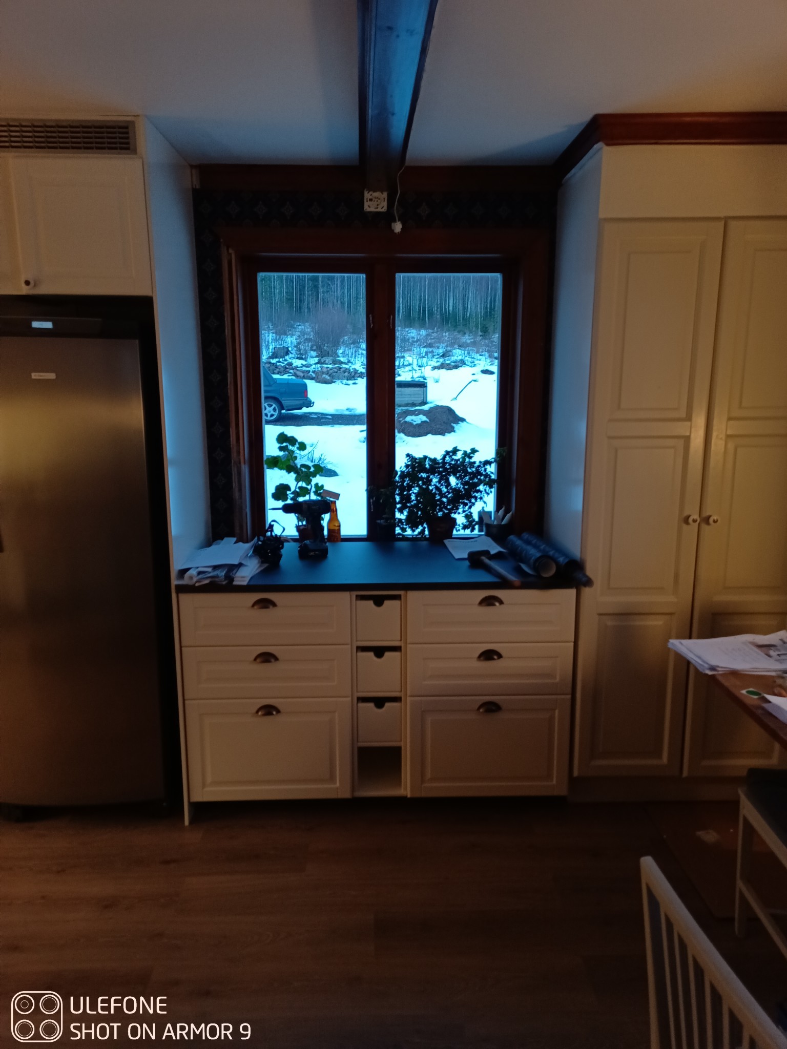

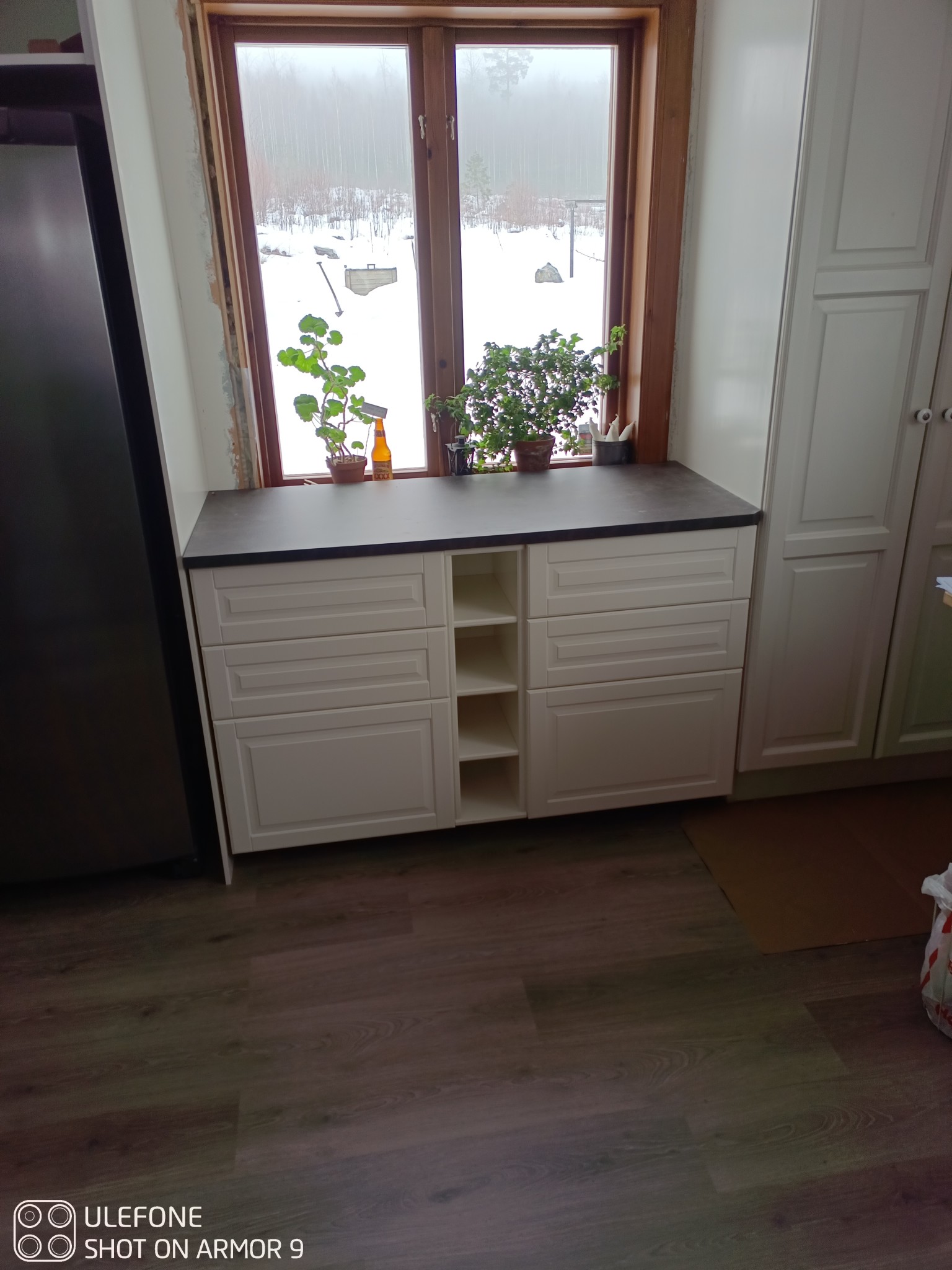

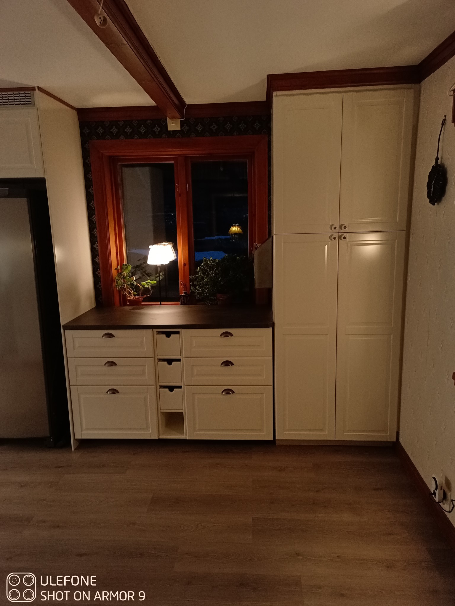

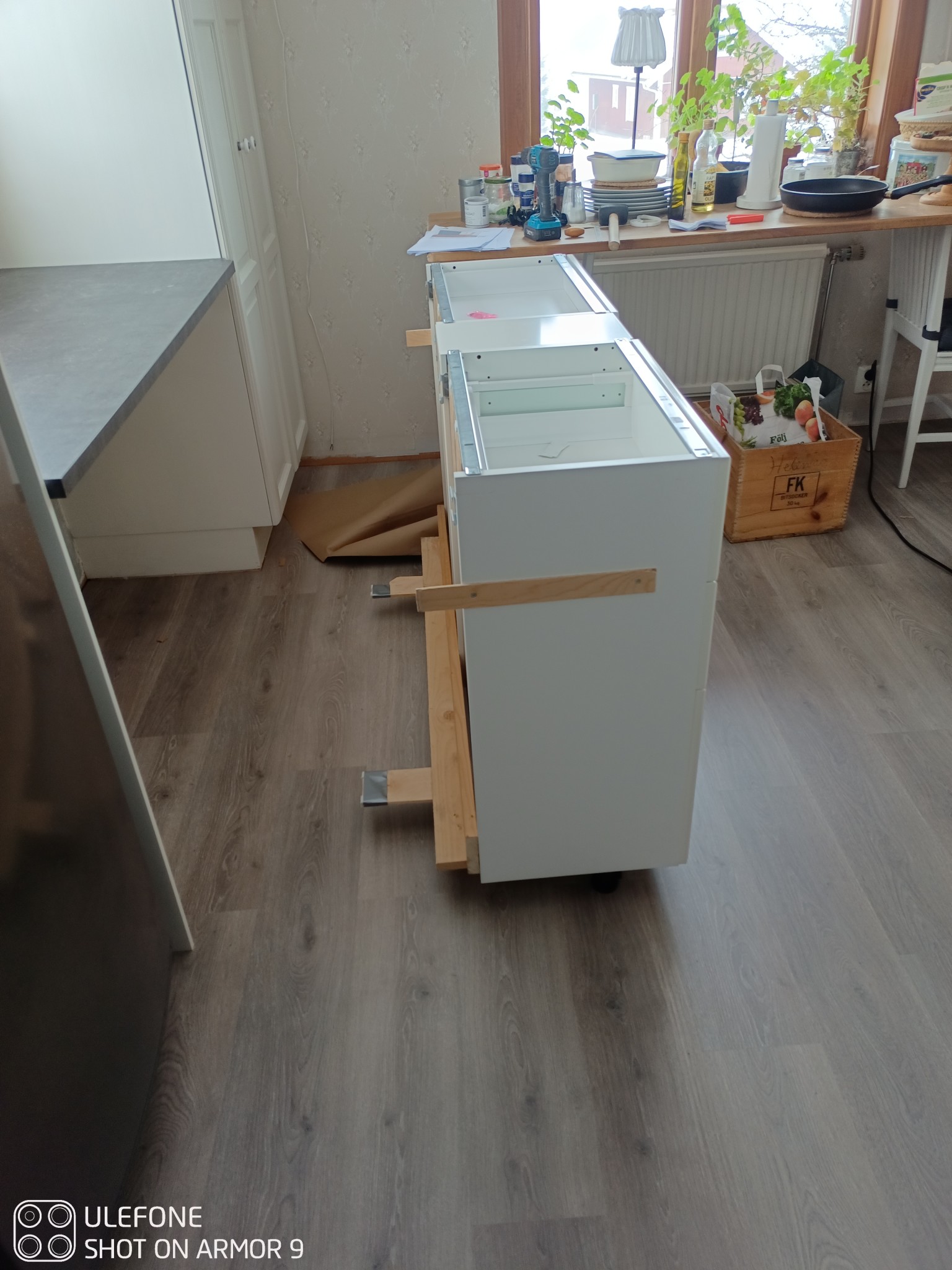

Det här är en specialare, grunda underskåp som jag skruvat ihop med en öppen hylla, försett ekipaget med hjul för att kunna rulla ut vid behov.
Baksidan har distanser som är filtklädda och stoppar mot väggen, sidorna små guider i plywood för att ha sugpassning mellan befintligt skafferi till höger och sidan till vänster mot kyl/frys.
Bänkskivan är också löst liggande med sugpassning, alltsammans för att kunna lyftas bort/rullas ut vid behov för att komma åt radden/termostaten och eluttaget.
Sockeln blir ventilerad och bänkskivan ligger ca 35 mm ovanför fönsterbänken för god luftväxling och funktion på radiatorn.

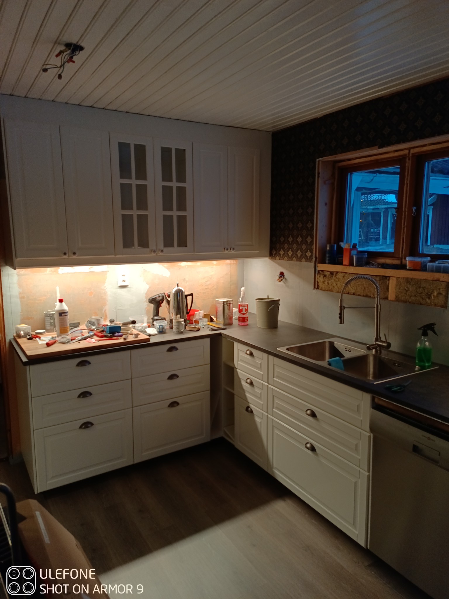

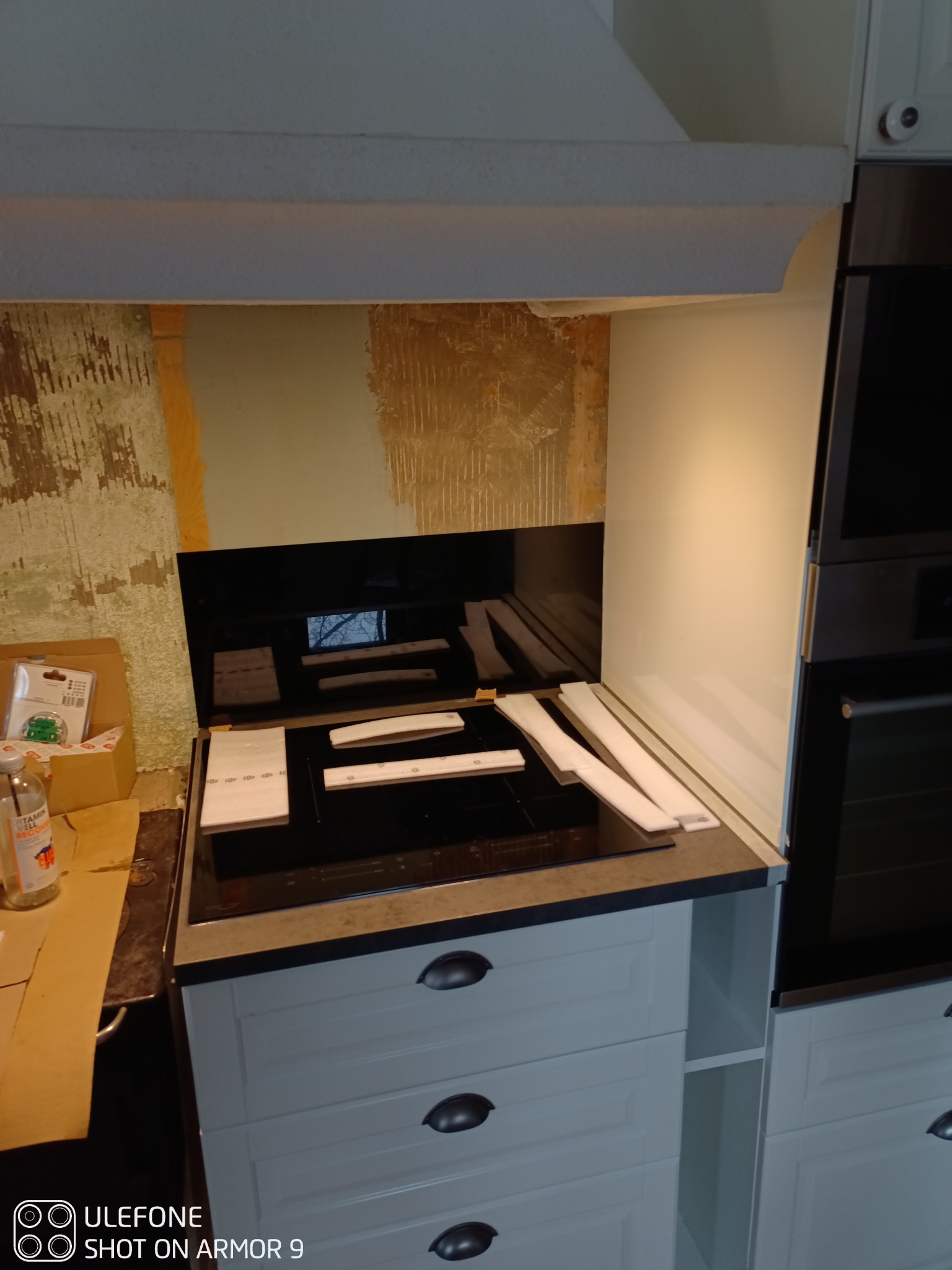

Gårdagens framsteg, limmat ett stänkskydd i glas bredvid hällen, mycket lättare att hålla rent än kakel.
Monterat alla handtag eller näsor, eller kanske nummerskyltbelysningen på gamla folkabubblor
Gjorde först en mall av hård kartong för enklare, exaktare och snabbare resultat.

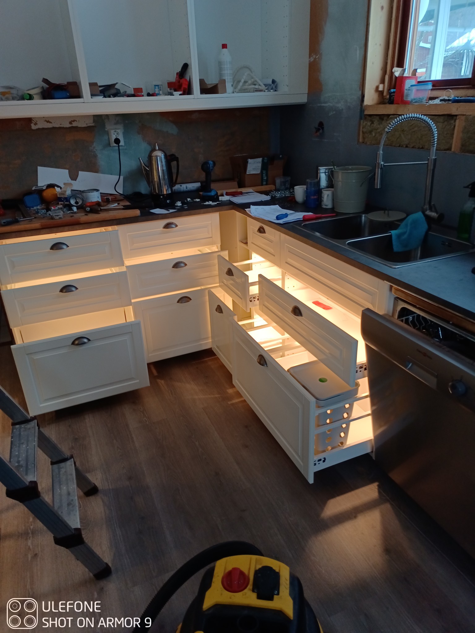

Och med belysning

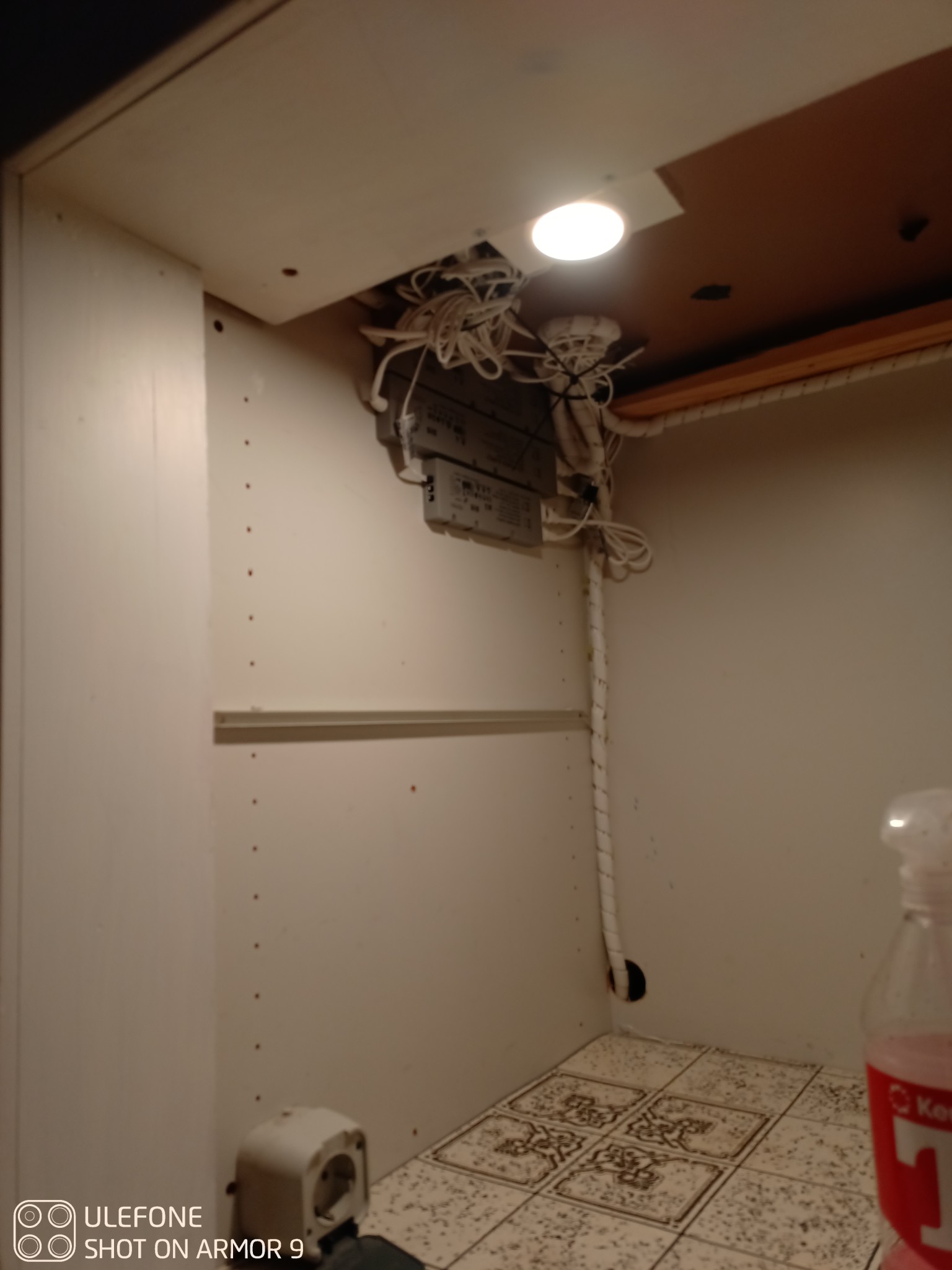

"Elcentral" i skoskåpet som jag även försåg med egen belysning, kanske inte helt jättenödvändigt, men bara för att jag kan och istället för att treva eller använda ficklampa
Allt tar tid, och enbart arbetet med belysningen tar en halv evighet om det skall bli snyggt, och en osynlig installation av kablage och egna dolda uttag för spänning till alla drivdon.
Drivdon måste dessutom placeras så att de blir lätt tillgängliga utan att behöva demontera något.

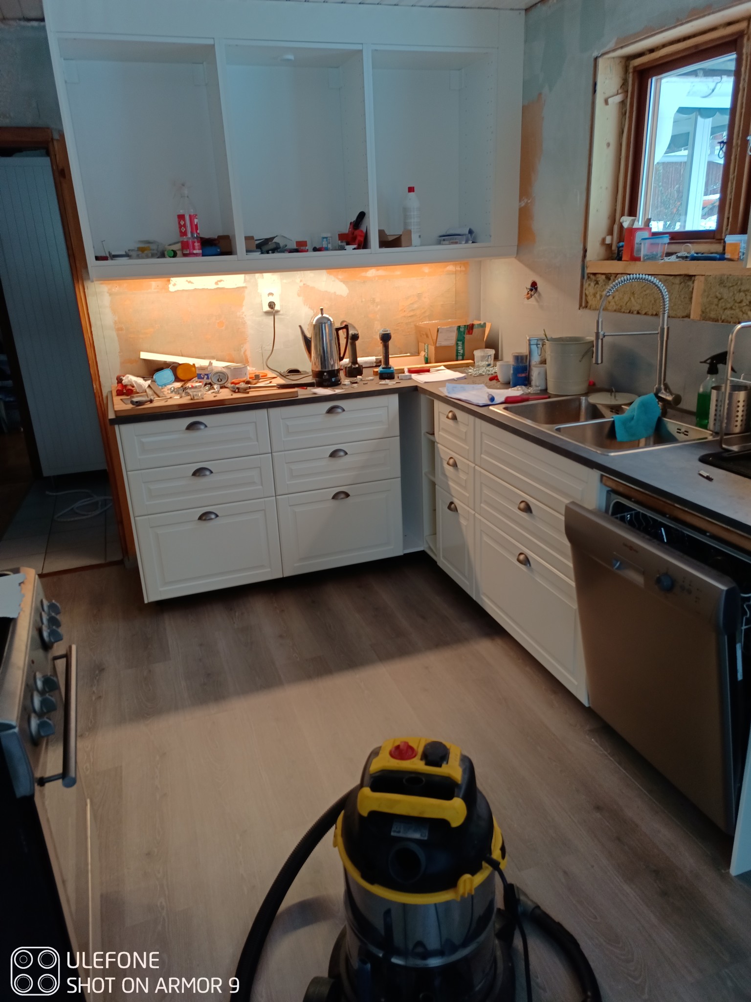

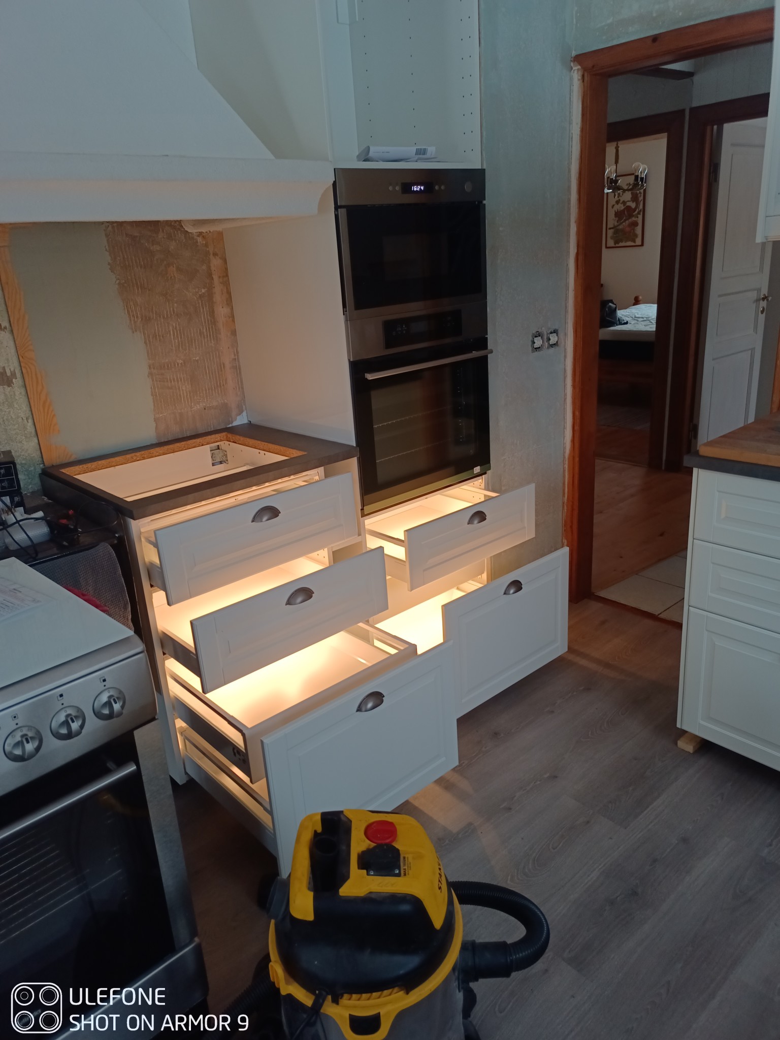

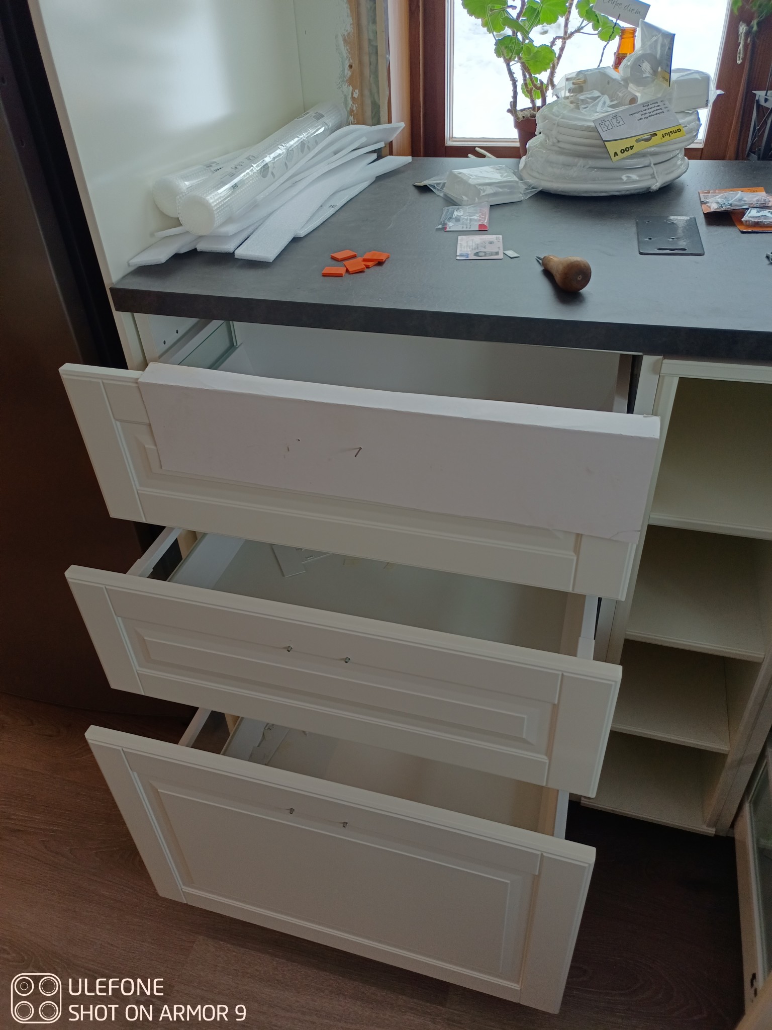

Blev ett ryck idag också, gjorde färdigt lådor med belysning i skåp och högskåp i "laga mat-avdelningen", samt monterade och kopplade in ugn och micro.
Som tidigare, mycket jobb med eldragning, men blev jättebra.
Kommer allt belysning från skoskåpet eller har du flera uttagspunkter gömda i dina skåp för lådbelysningen?mikethebik skrev:
Jag har ett drivdon ovanför kyl/frys som driver en bänkbelysning, två drivdon bakom en passbit mot vägg som driver tre bänkbelysningar och belysning i vitrinskåpet, alla är åtkomliga underifrån, samt ett drivdon bakom mikron som driver alla skåpbelysningar i "matlagningsavdelningen".mr.Ola skrev:
Jag vill att allt skall vara dolt samt ha egna spänningsmatningar som är osynliga, därav en hel del extra jobb med el.

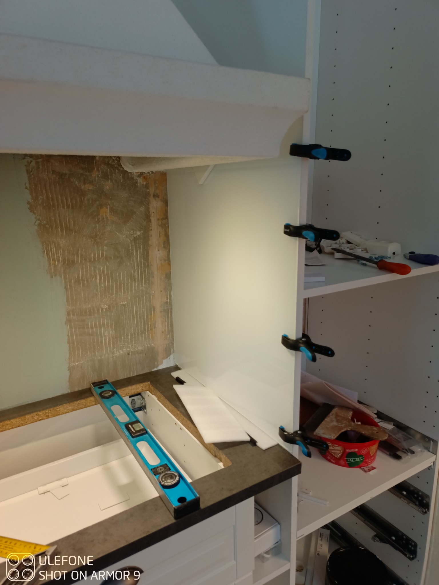

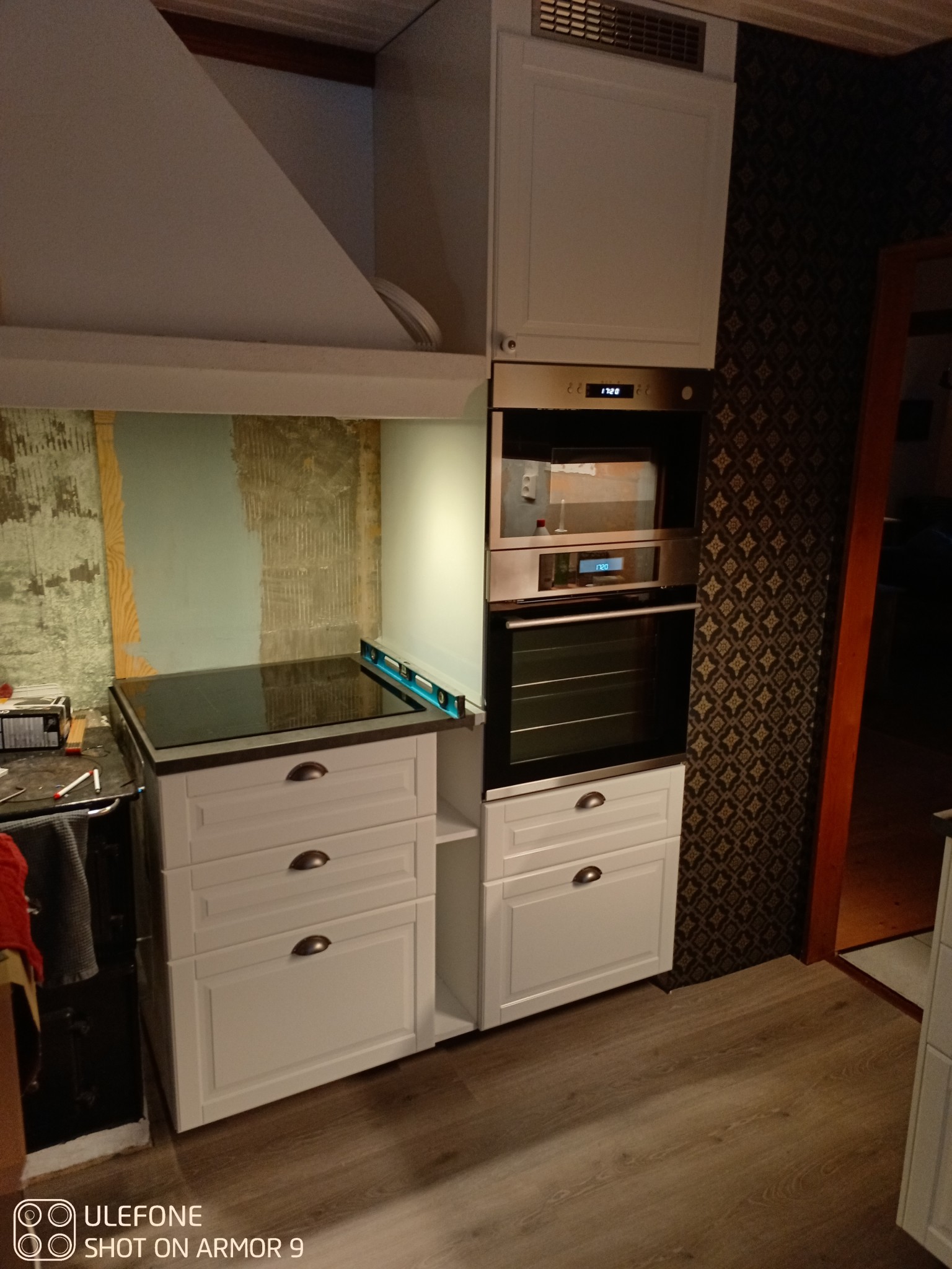

Kopplade in hällen, och ett utanpåliggande Perilex-uttag med stickpropp bygger mycket utåt, så placeringen måste mätas in noggrant för att inte kollidera med lådorna, men det blev bra.
En del tid har jag också spenderat med att väga in hällen supernoga så att den är i 100% våg, retar mig alltid på när oljan eller steksmöret vill åt något håll istället för exakt plant.
Har också monterat luckor och knoppar samt tapetserat del lilla som behöver tapetseras.

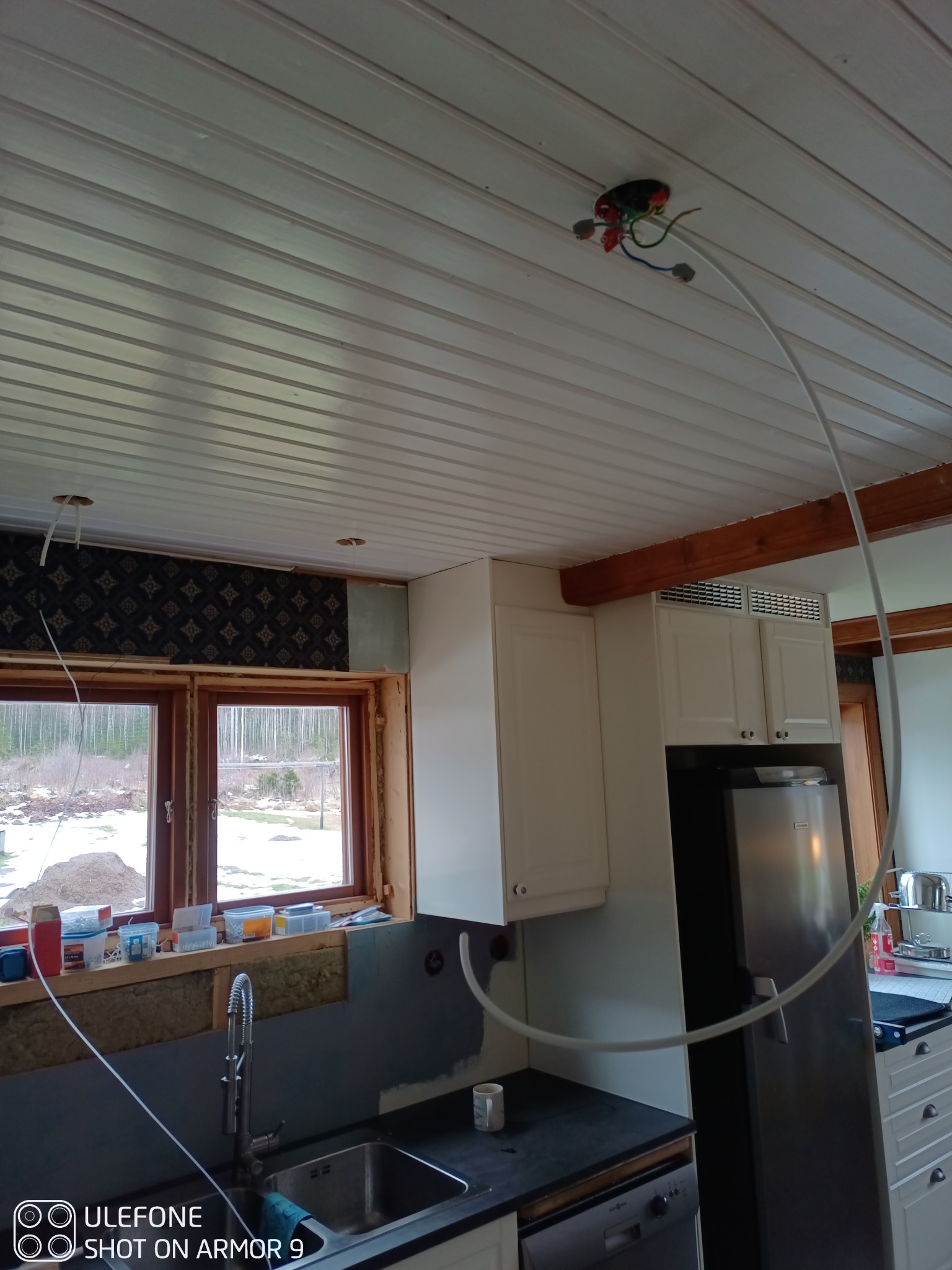

I morgon väntar den "roliga" eldragningen från takdosan på näst sista bilden för att ge kräm till två spottar som skall sitta ovanför diskhoarna.
Tänker borra där spottarna skall sitta, naturligtvis på varsin sida om ett bjälklag till övervåningen...
Kabel från takdosan går nog att fiska fram, det är sen som det roliga börjar utan chans till åtkomst ovanifrån.

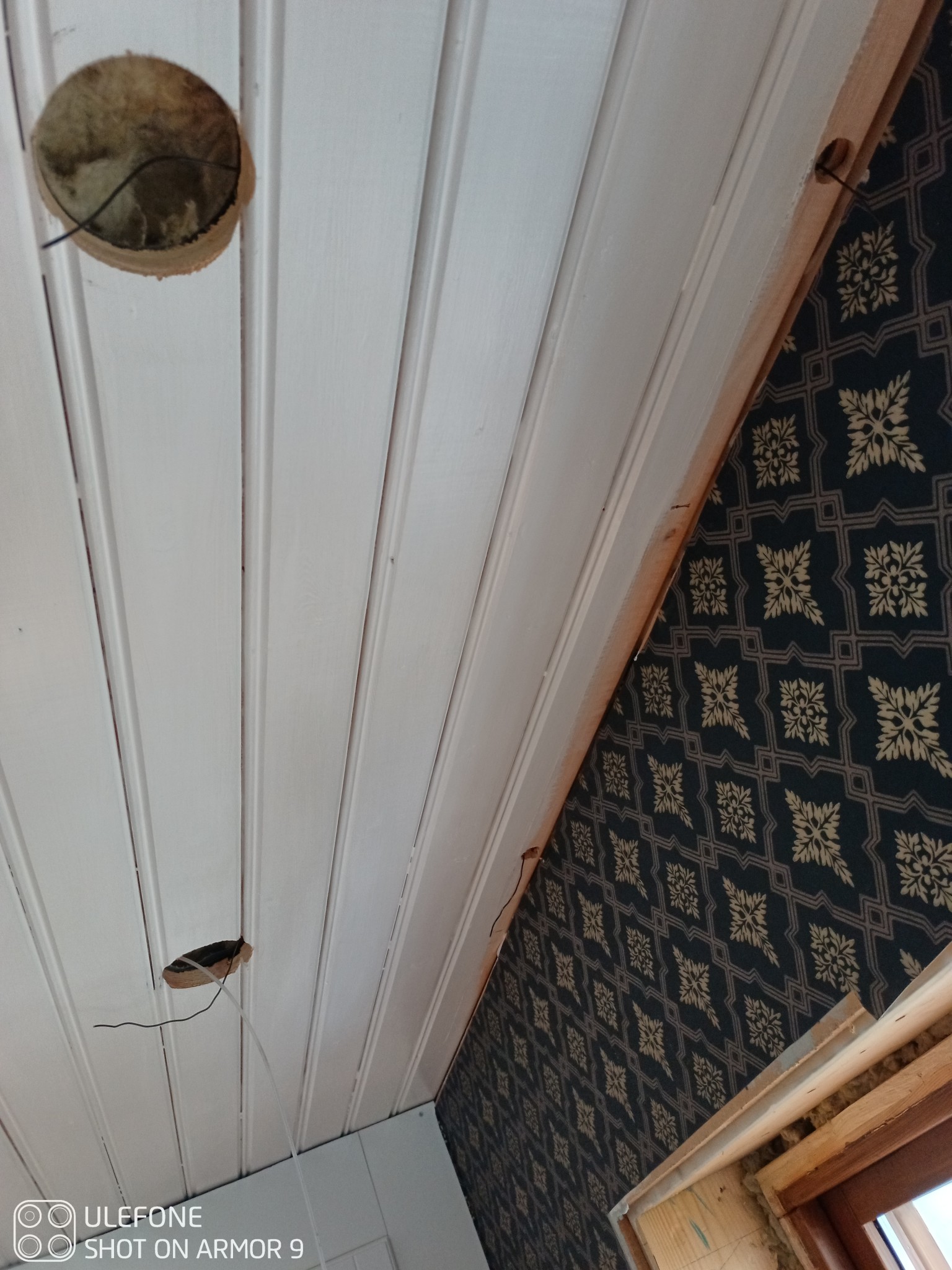

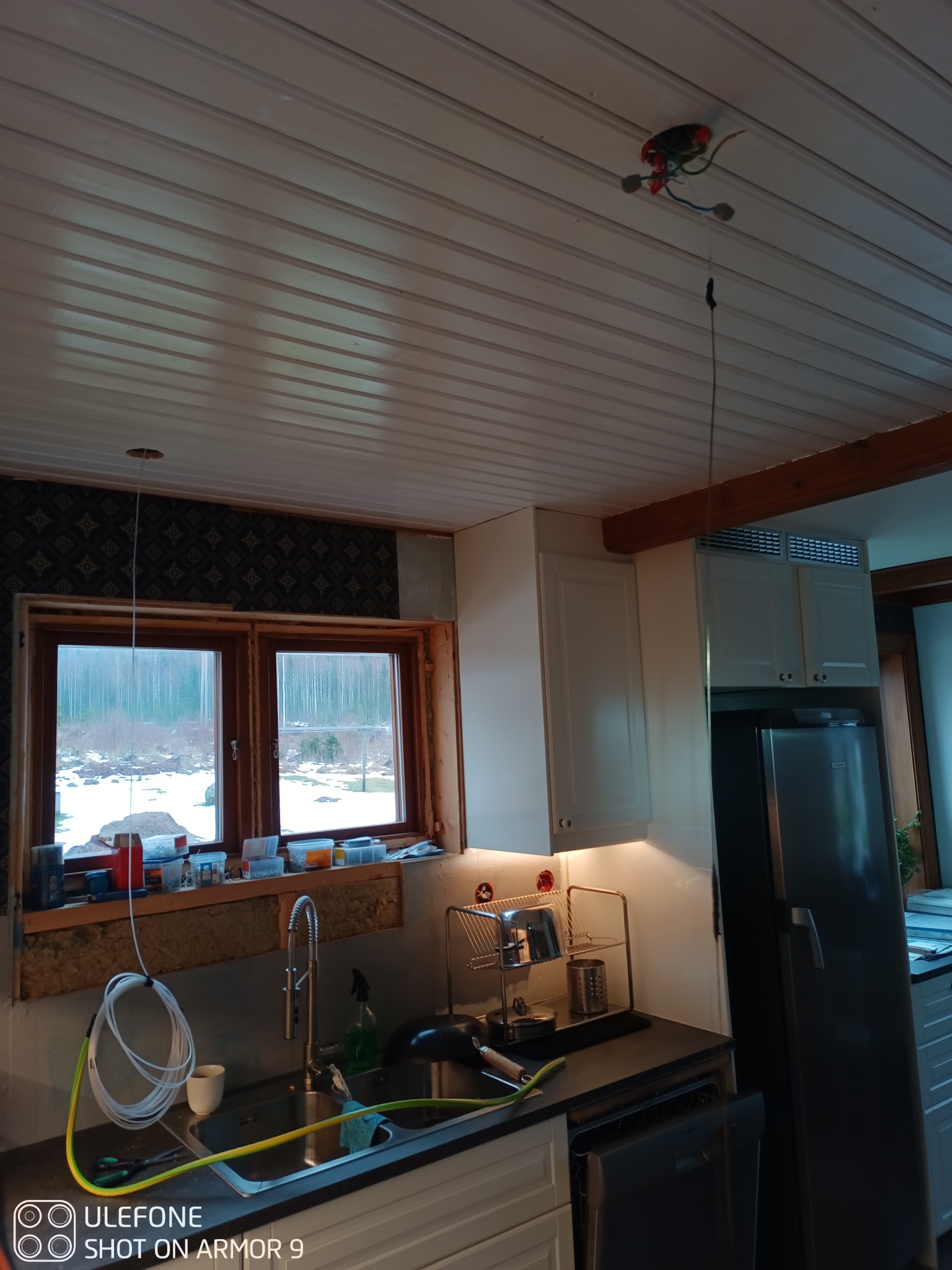

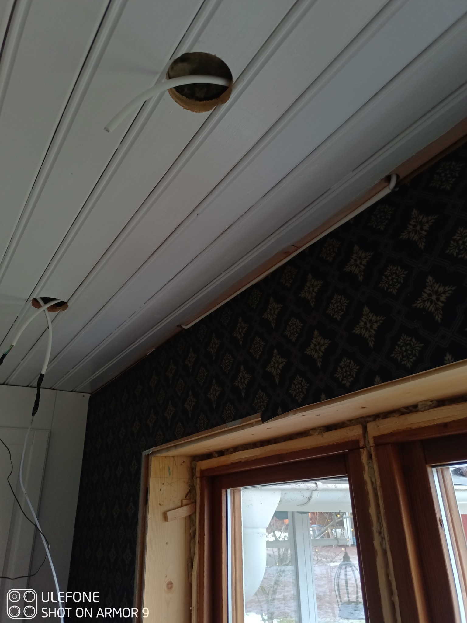

Gårdagens och dagens projekt, den fruktade kabeldragningen.
Hålsågade 76 mm där ena spotten skall sitta, gick från takdosan med två hopsatta svetstrådar mellan takpanelen och diffplasten och försökte komma fram men det blev stopp 15 cm från målet efter många försök.
Hade en bit 4x95 alu (som blev över efter en installation av en fönsterlampa
) skalade och tog en av ledarna som både är styv och böjlig och lyckades till slut skapa en "kanal" där jag till slut fick igenom svetstråden som ersattes med en draglina.
Därefter borrade jag ett 20 mm hål mot väggen, drog i en najtråd som gick lätt då avståndet bara är 30 cm.
Borrade ytterligare ett 20 mm hål vid vägglivet mittför nästa spot och 76 mm hålsåg för den.
Najtråd mellan dessa också.
Drog sedan i en EXQ 3x1,5 vilket gick som en dans
Kabeln ligger i ett 12mm VP-rör bakom den kommande taklisten och skall med detta vara ok.
Och simsalabim har jag tagit mig förbi bjälklaget som ligger mellan spotsen. Fast satan vilken tid det tagit...

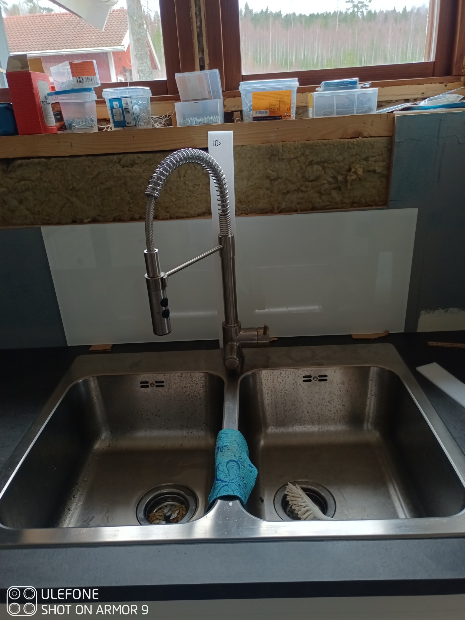

Har också fått dit stänkskyddet i svart glas bakom hällen, samt det i vitt glas bakom diskhoarna. Resten blir kakel.
Listerna härnäst, kanske kakling till helgen.

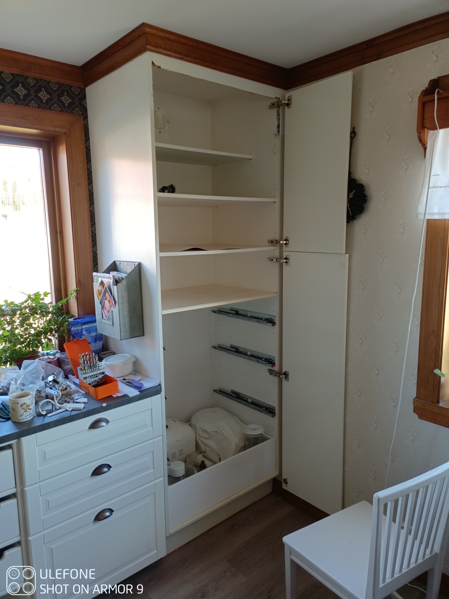

Mycket tid gick åt för att konvertera mitt platsbyggda skafferi som jag byggde för 10-12 år sedan till att passa IKEA lådsystem och dörrar.
Jag byggde standardmått invärtes, men alla hål för hyllbärare och gångjärn fick naturligtvis noggrant mätas in och borras för att passa lådor och dörrar.
I slutänden blev det riktigt bra.

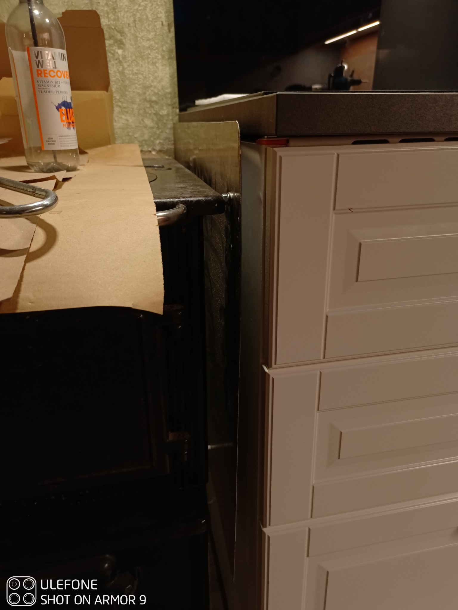

Tillverkade även en värmeskyddsplåt i rostfritt som sitter på distanser mellan vedspisen och underskåpet som har induktionshällen och lådor.
Viktigt då det tidigare stod en vanlig 60 cm spis intill i plåt som tål höga temperaturer från en vedspis bättre än ett underskåp i spånskiva.

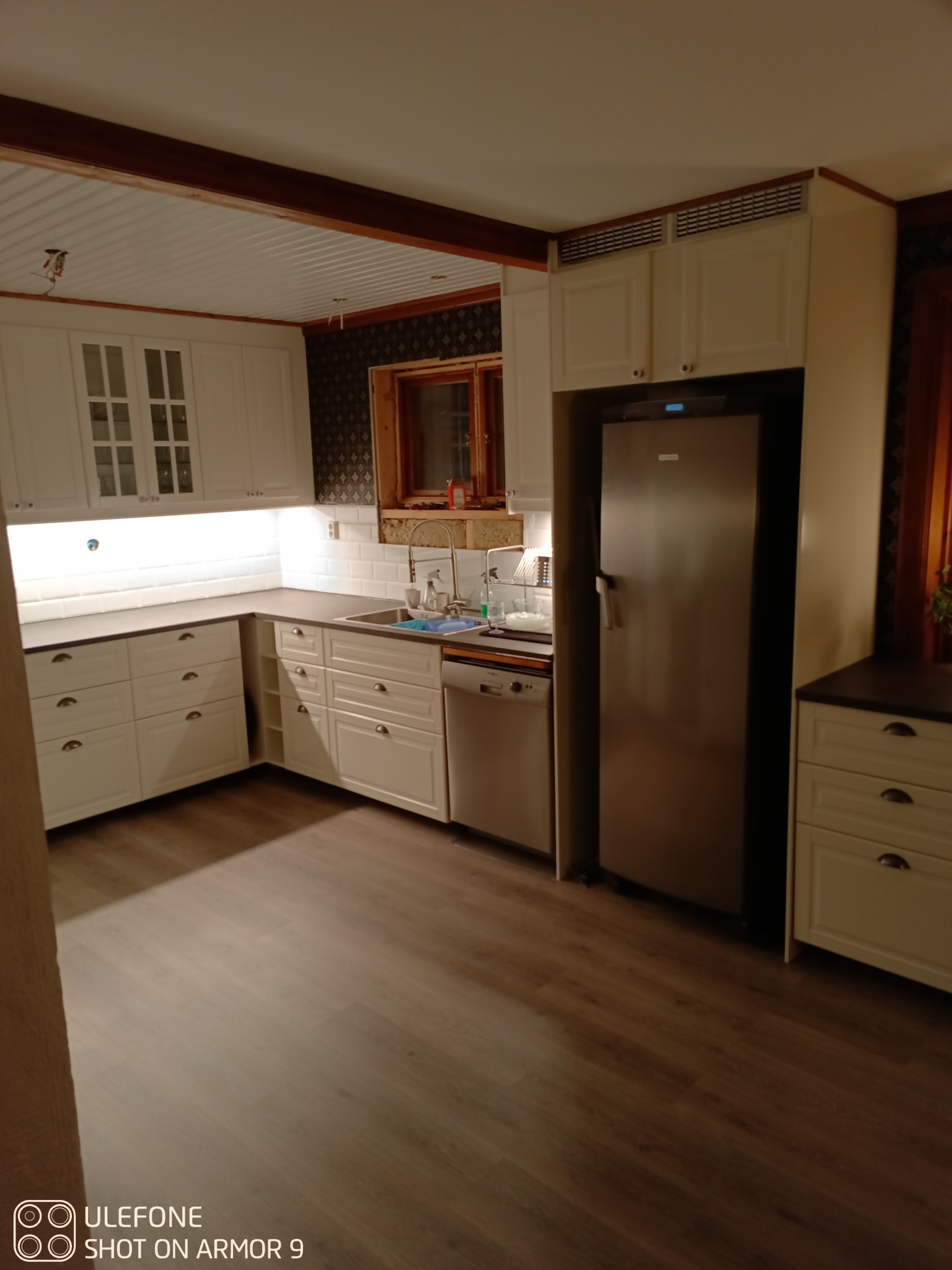

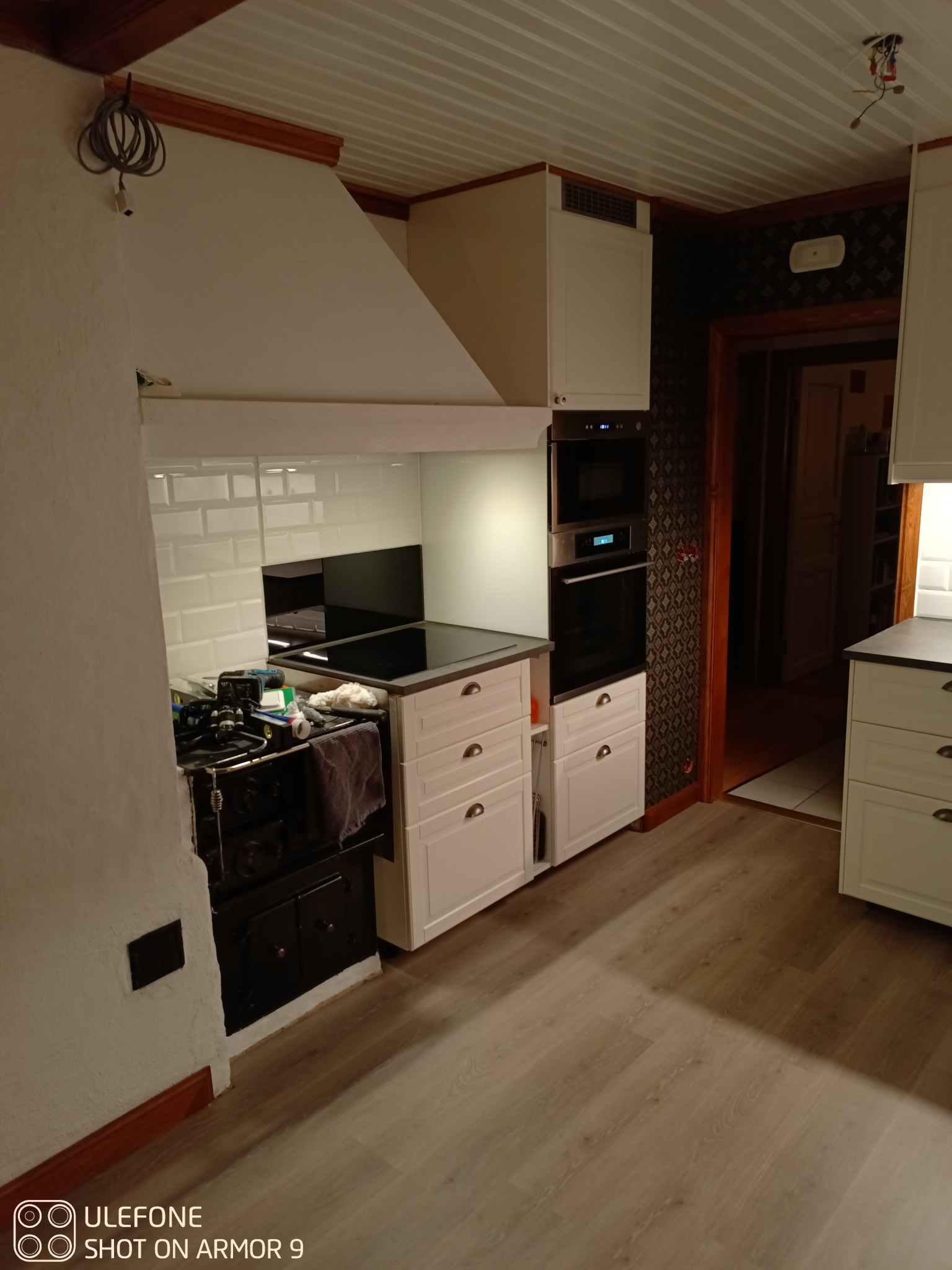

Så här ser det ut nu
Bestämde mig till slut för att inte sätta vanliga taklister runt skåpen, bara en tunn markör betsad i samma ton som resten av snickerierna.
Hustrun är nöjd, jag har ont i ryggen efter allt ålande under, i och ovanpå skåp men snart väntar segrarens belöning, en GT med is från nya ismaskinen!
