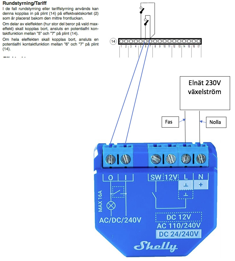

Har en 12 år gammal Nibe F360P i vår fjällstuga. Vill kunna blockera elpatronen när vi inte är där för att få ner elförbrukningen. Det jag vill uppnå är att enbart använda 360P-kompressorn till att hålla underhållstemp i huset (ca 17-18gr) och "hygglig" temp på varmvattnet. Det blir samma funktion som att pannan är i driftläge "vår/höst".
Har testat med att köra i driftläge "vår/höst" under vintern (0 - -20 gr). Innetemp håller sig kring 17-18 gr men VV-tempen sjunker till ca 33 grader. Gör inget att VV-tempen är lägre när vi inte är där. Men vill kunna koppla in elpatronen innan vi åker dit så VV-tempen blir normal (50-55 gr). Risk för legionella?
Min tanke är då att ansluta en Shelly 1 plus (som har ett potenialfritt relä) som jag matar med 230V och sedan ansluter till stift 6 och 7 på plint (14) på effektvaktskortet i 360P´n (se bifogat kopplingsschema).
Nu är tanken att jag via en Hoemy bridge kan styra denna funktion, "elpatron "PÅ eller AV"
- kommer detta att fungera?
- är kopplingsschemat rätt?
- spelar det någon roll om man ansluter stift 6 till Shellys anslutning "0" eller "1" ?

Kompressorn ger bara ca 2 kW värme. Kan inte tänka mig att det räcker för stugan när det blir kallt i fjällen. Dessutom sjunker effekten när innetemperaturen sjunker. Många frånluftsvärmepumpar stänger av kompressorn när det blir 16 °C eller kallare inne. Frånluftsvärmepump är ingen smart lösning för ett fritidshus som står tomt en stor del av året och där man vill kunna sänka temperaturen. Kräver ju i princip att huset står fullt uppvärmt och ventilerat året om. Mycket bättre att skaffa en luftluftvärmepump istället som kör underhållsvärme på ca 8-10 grader. Sedan kan man ställa in 360P som en ren elpanna med termostaterna på 5-6 grader som backup ifall det skulle hända något med luftvärmepumpen.

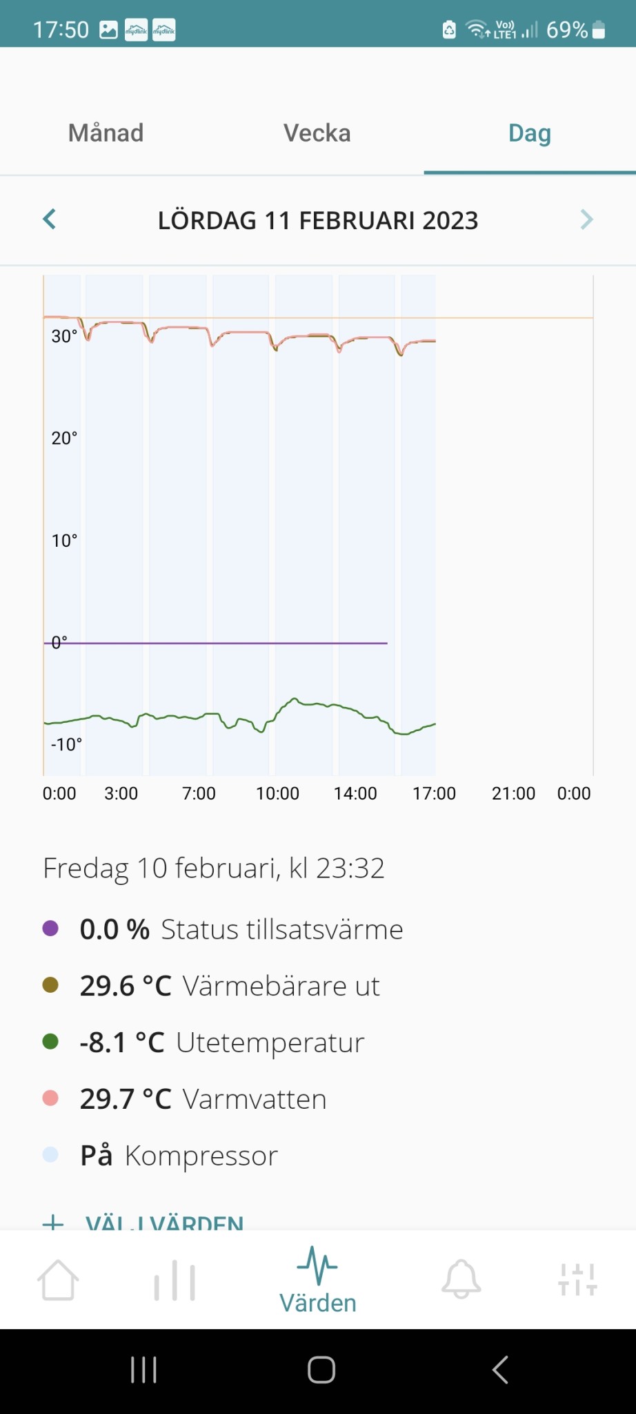

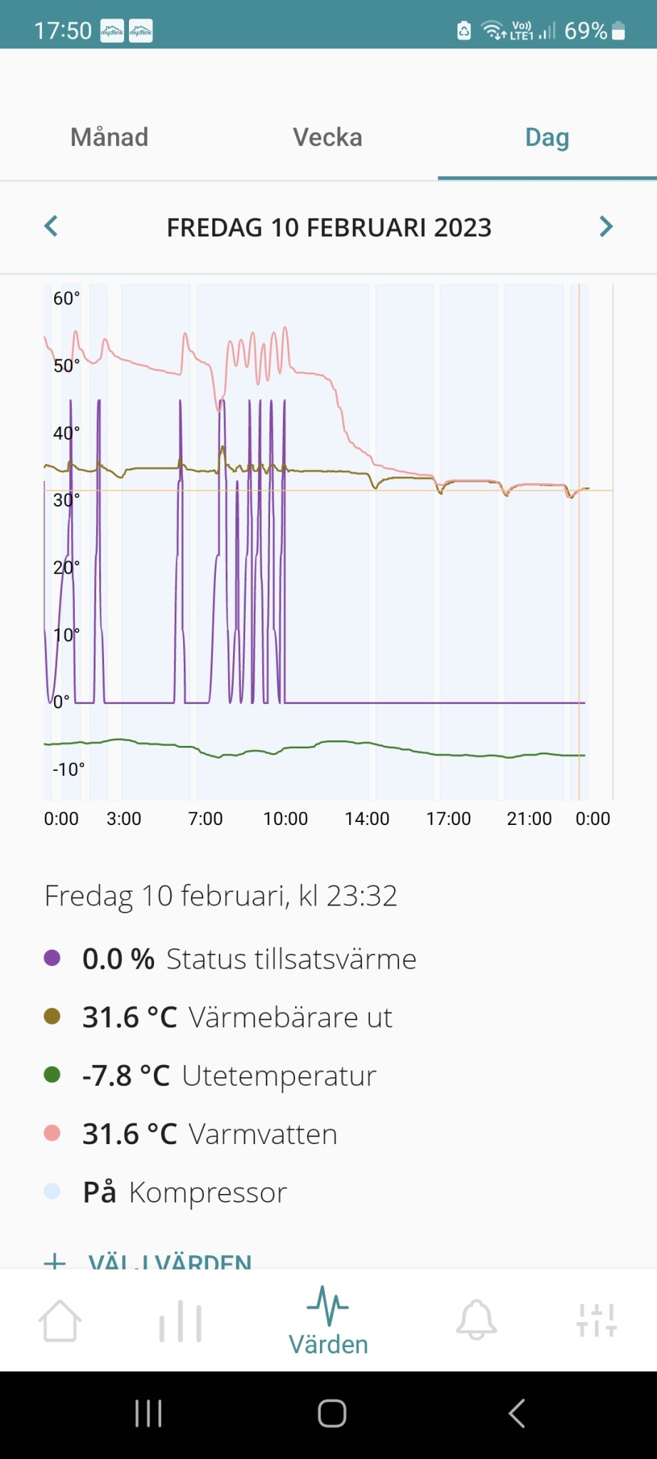

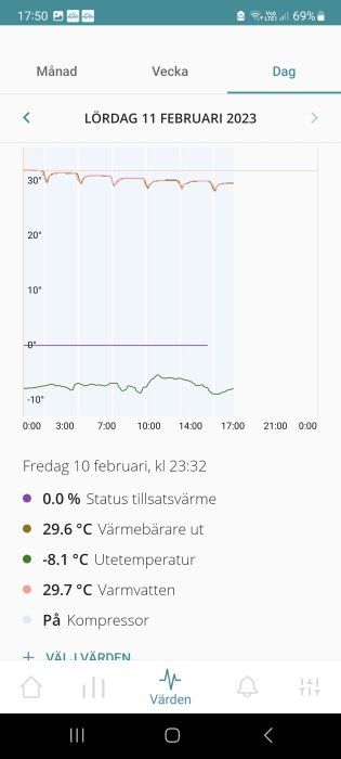

Har idag idag en "Easyserv" inkopplad då RCU11 är för gammal för extern styrning. Med den kan jag reglera "värmebärare ut" temp och läsa av värden (se bifogad bilder från igår och idag) men kan inte ändra driftläge.
