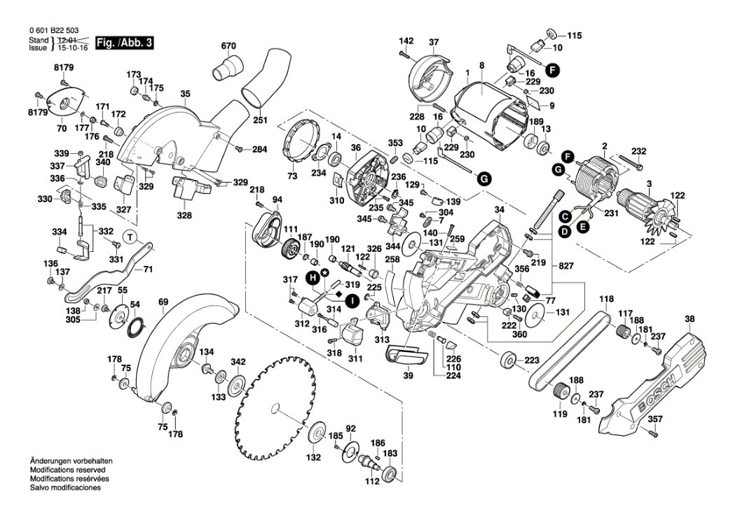

Bosch har bra tillgång till sprängskisser och reservdelar som är enkla att beställa på sin hemsida.R RichardRR skrev:Har ett renoveringsprojekt i form av kap/gersåg GCM 10 SD. Har två likadana sågar så jag kan plocka delar mellan dem.
Motorn på den första jag börjat med blixtrar väldigt mycket, och det blir en bränd "eldoft" efteråt. Testade att växla kolborst mellan maskinerna men ingen skillnad.
Vad tror experterna?
GCM 10 SD - 0 601 B22 503 | Product Detail Page | Power Tools | After Sales Service (boschtoolservice.com)
