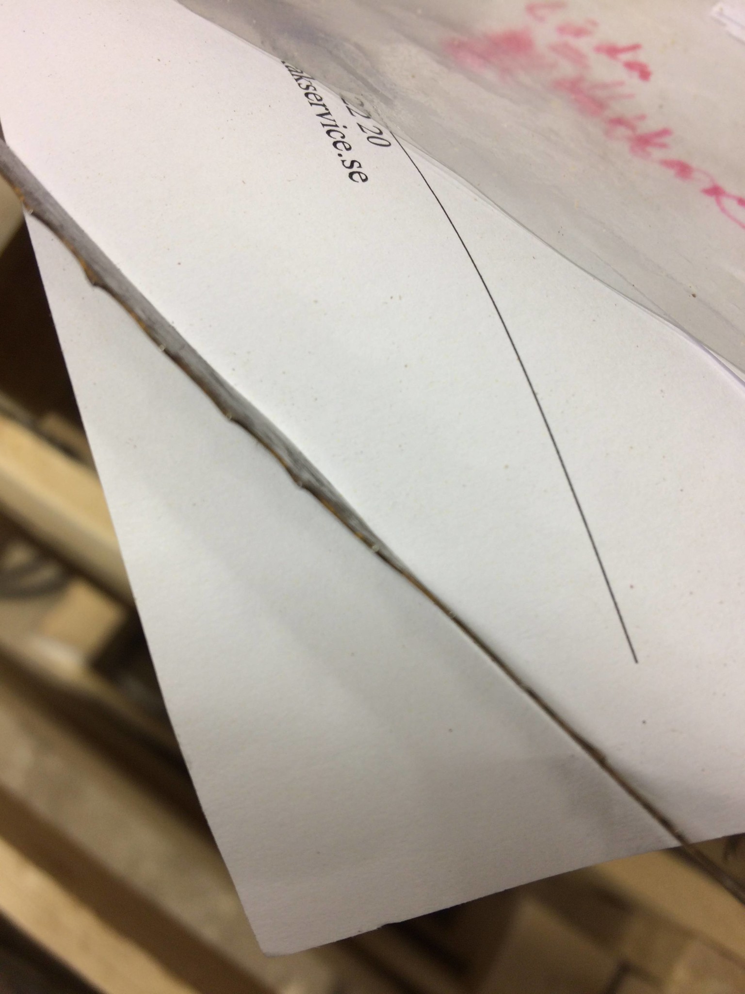

Jag har även beställt nya blad då det gamla tydligen varit med ett tag - vet inte om det är tokigt att använda - är några små skador på det som nedan:
Kommer mest bara bli finsnickerier - nu köpte jag blad med 6 tänder per tum, men inser att jag kanske borde köpt nåt med fler om man ska såga nåt tunnare eller riktigt fint?

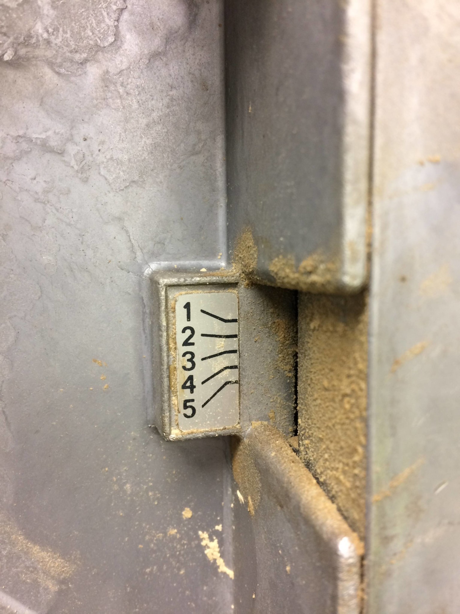

Sen - det övre hjulet sitter ju fast i en "låda som man kan justera uppåt/nedåt (bandspänning) och i sidled (hur bladet ligger å hjulet). Men när jag plockat bort band och hjul glappar det ju jättemycket åt alla håll, som i videon nedan (det är jag som vridit undan den två svarta bitarna i underkant). Är det korrekt? Man blir ju även fundersam på vad den markeringen 1-5 är till för? Jag tänker ju att de är för att indikera bandspänningen, men då måste ju nåt saknas?

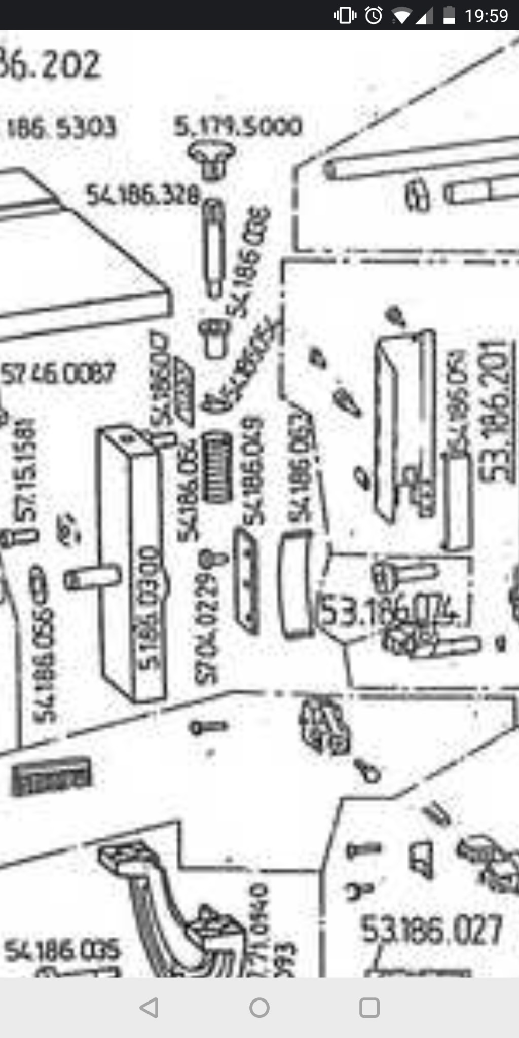

Inne i lådan finns en förfjä och ovanpå den ska det ligga en liten metallmoj som visar bladspänningen

Mekanismen för bladspänning och bladets positionering är helt normalt att den glappar på det viset när inte bladet är ditsatt. Däremot verkar du sakna visaren som indikerar bladspänningen (det är det skalan är till för) och kanske även fjädern till densamma.
6TPI tycker jag personligen räcker som finaste blad, men jag har inte stora krav på snittkvalite då jag alltid bearbetar en bandsågad yta mer. Ett mer grovtandat blad tycker jag dock man behöver för att klyva lite grövre virke.

Tack för svaren - jag ska som sagt plocka isär lite mer och se hur det är med indikeringen. Och då var jag kanske inte hit fel ute med 6TPI - jag beställde från UK och fraktan var inte alls farlig så det är väl inte värre än att jag får beställa ytterligare om det behövs. Nu köpte jag några olika bredder istället.V vectrex skrev:Att bladet inte ligger helt lika på övre och undre hjulen är inte hela världen. Särskilt inte när det är så liten skillnad som du beskriver.

Bara att fälla ut de två små svarta, och sen skruva ur spänmekanismen
Lite småpillitt att få tillbaka men brukar gå på tredje försöket

Indikering är för övrigt i princip oanvändbar ändå tycker jag, bättre att spänna på känn.
