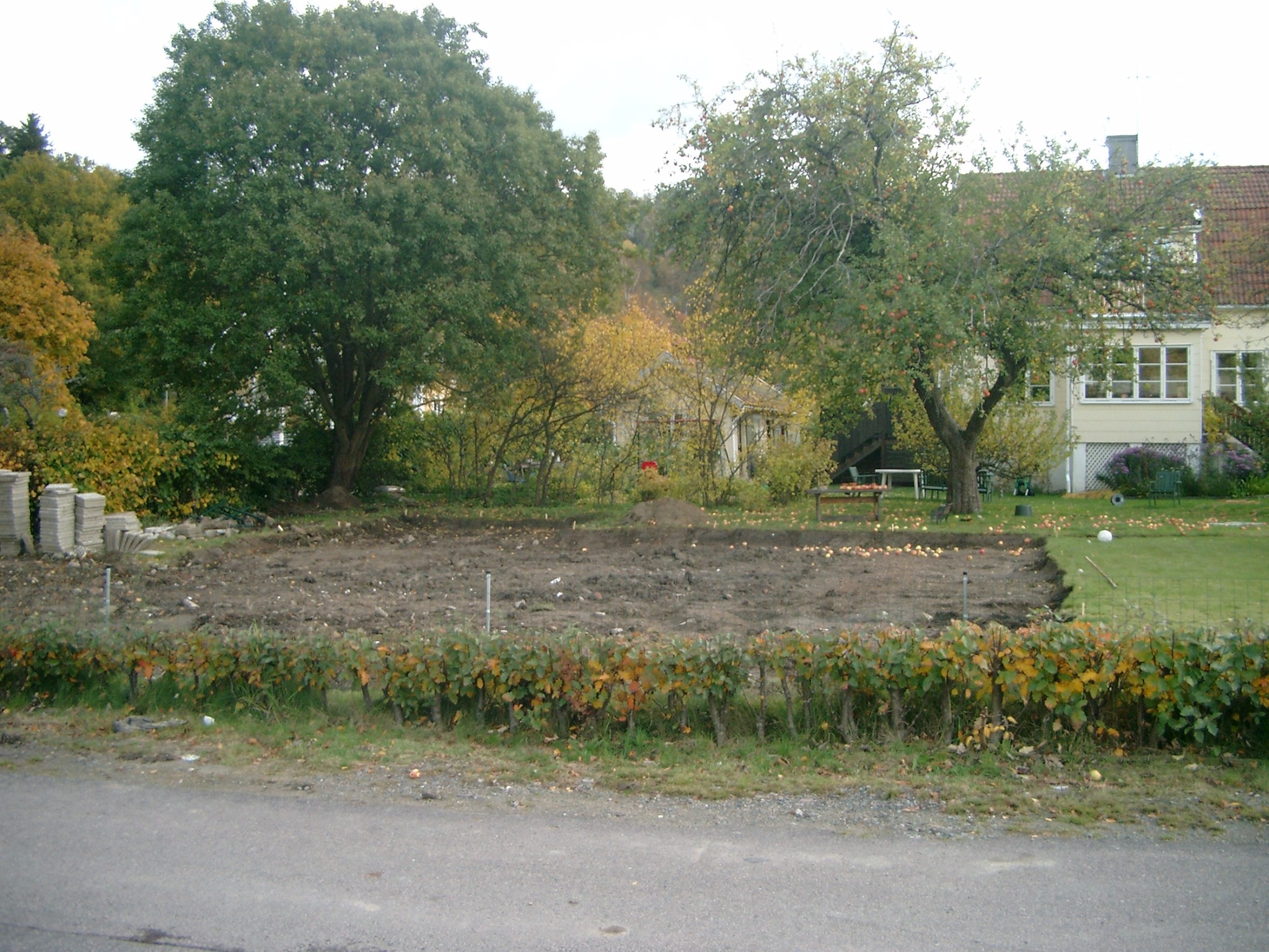

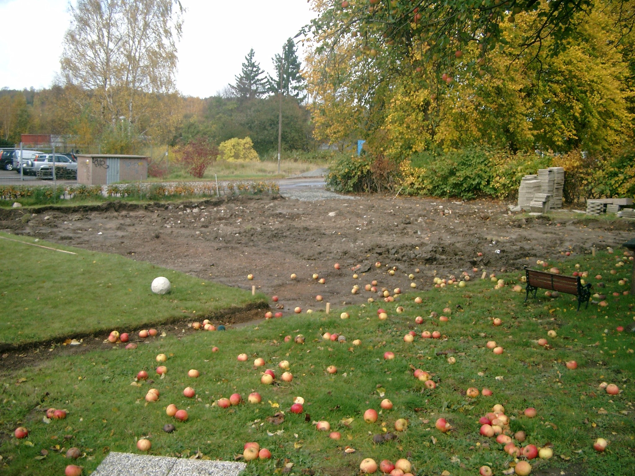

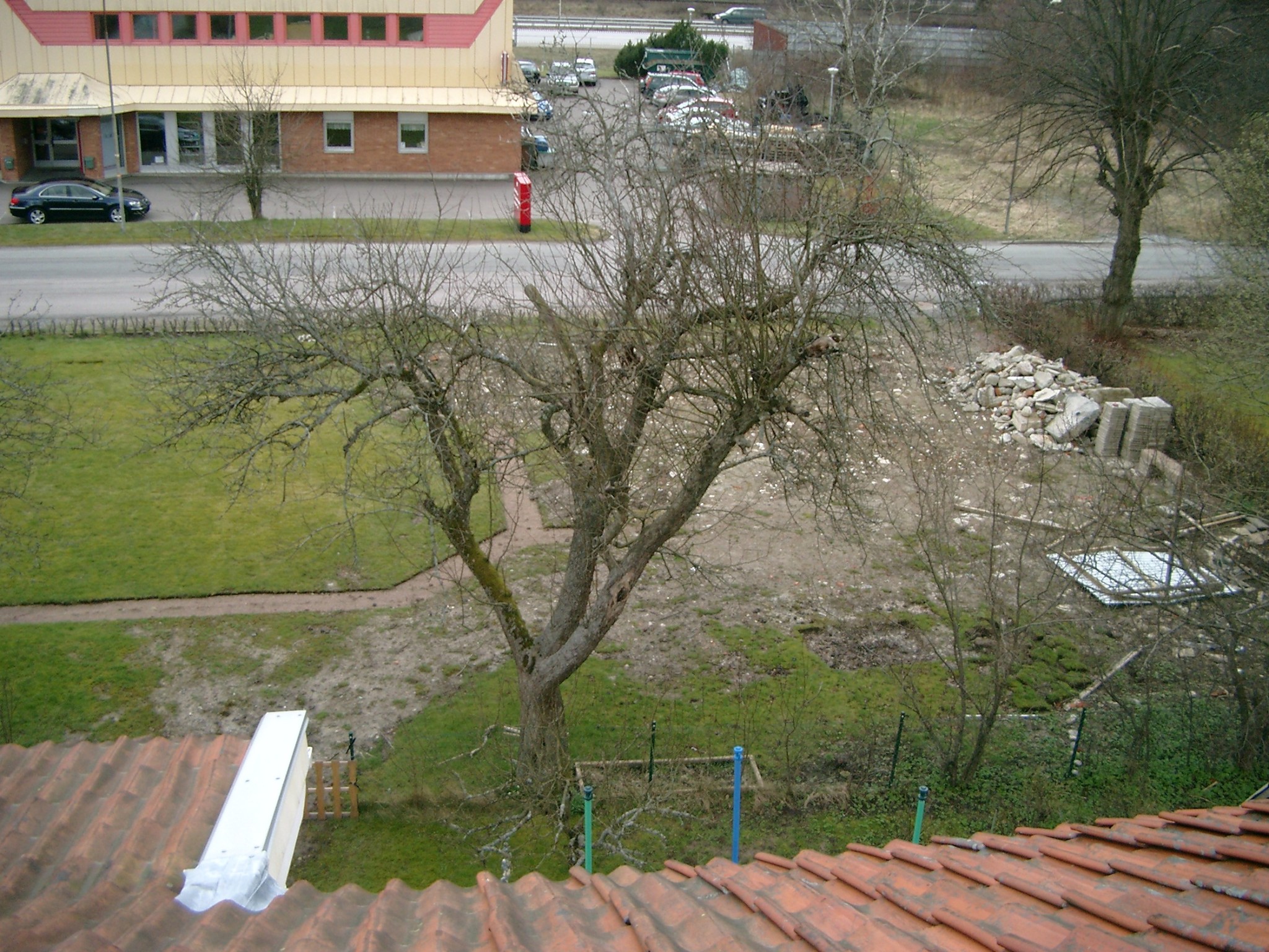

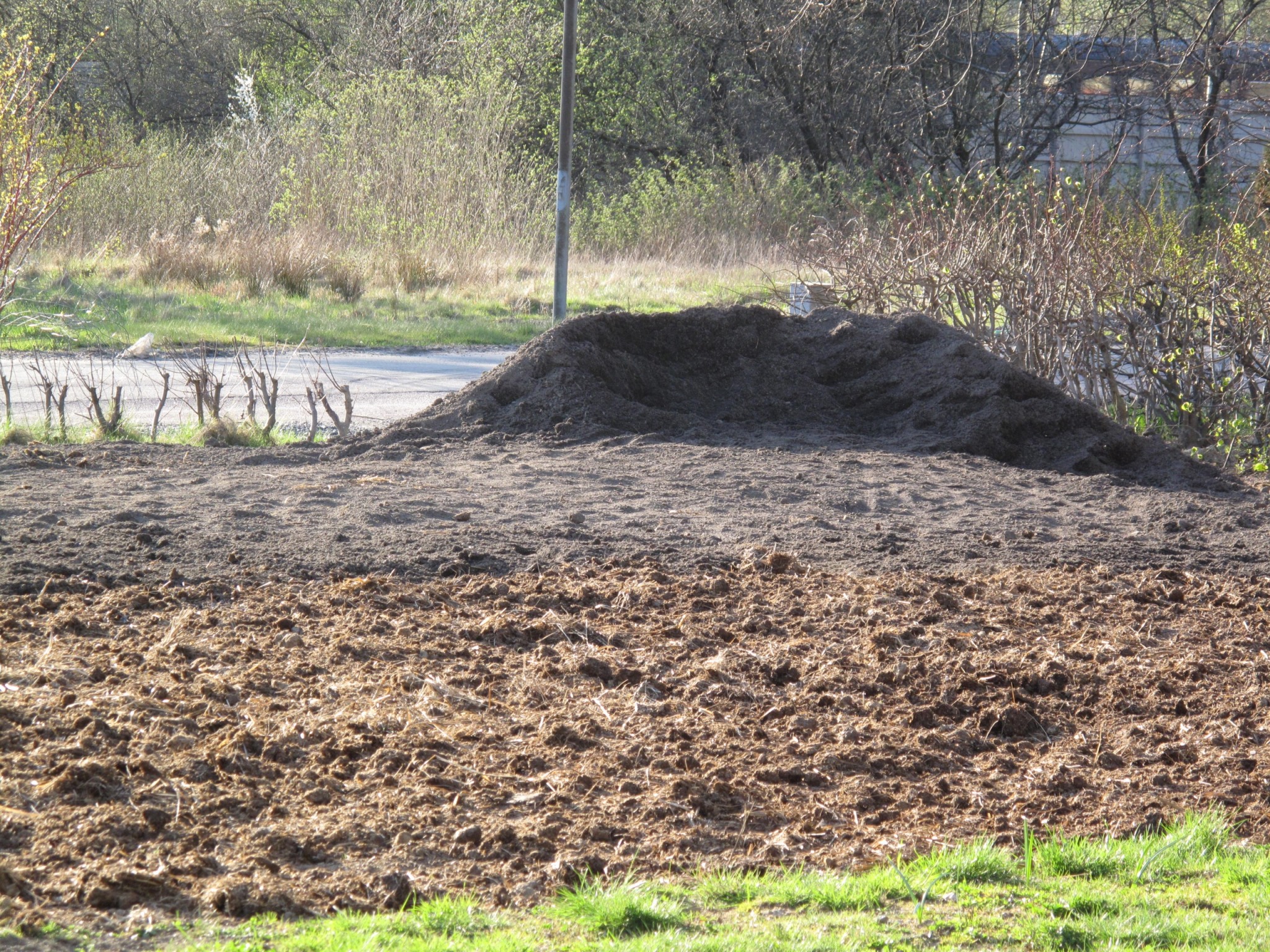

Kommunen löste in min grannes hus när det var dags för breddning av lokalkörbanor och placering av en busshållplats. Huset löstes in i början av 2008 och revs under sommaren (Nu bygger de busshållplatsen). Tomten är ursprungligen en del av vår fastighet, men styckades av för längesedan. Vi erbjöd oss att köpa tomten av kommunen, så att de slapp underhåll m.m. Vi fick köpa den till ett mycket attraktivt pris, men vi får inte stycka av den igen och inte bebygga den delen. Den stora fördelen var att de några år innan grävt ned kollektorslag för jordvärme på tomten. Vi lät gräva ned lika mycket slang till på den yta som det gamla huset stått på och sedan in i vårt hus. När huset var rivet, så hade rivningsfirman endast plattat till lite och jorden var blandad med allsköns skräp. Vi lät en grävare ta bort ca: 50 cm på ett 200 kvm stort område. Detta område fyllde vi sedan med nästan 9 lastbilslass med matjord och 1 lass med gödsel. Tyvärr så kom en massa andra saker i vägen för vårt örtagårdsprojekt och vi försökte med alla sätt som gick att INTE låta gräs och annat få fäste. Efter ett år gav vi upp och nu är det en "fin" gräsmatta på området.

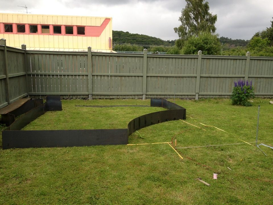

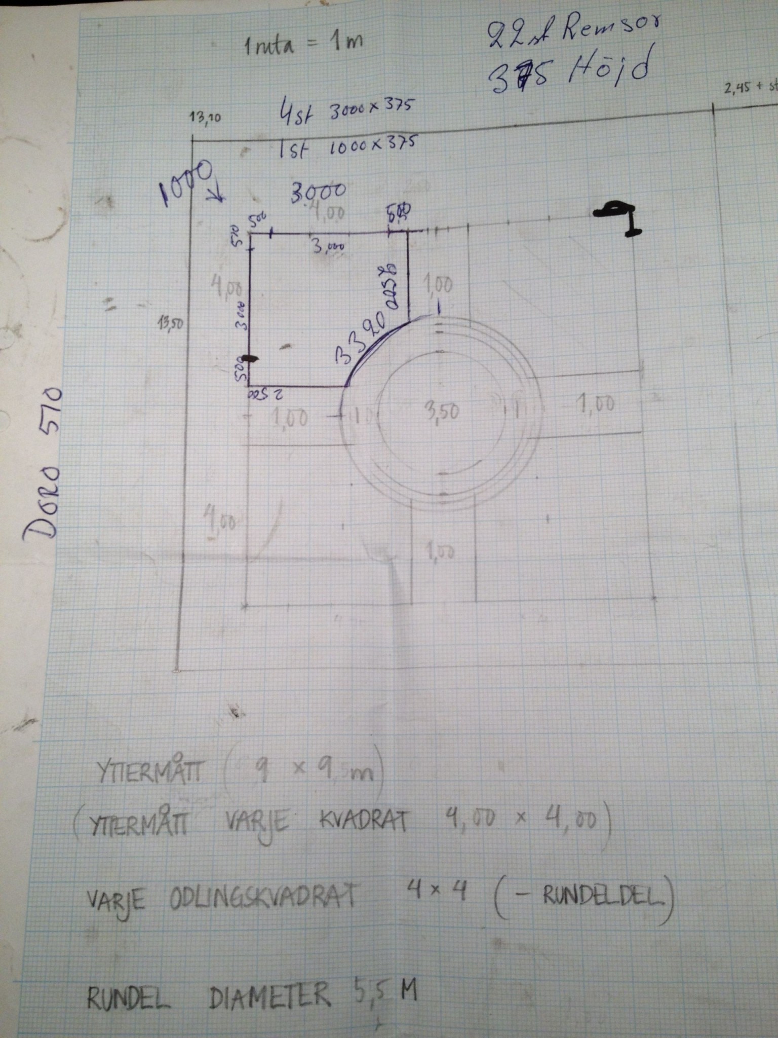

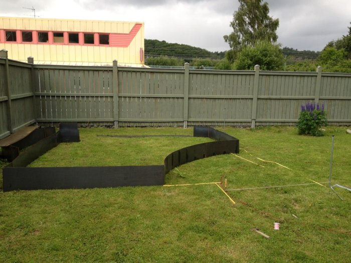

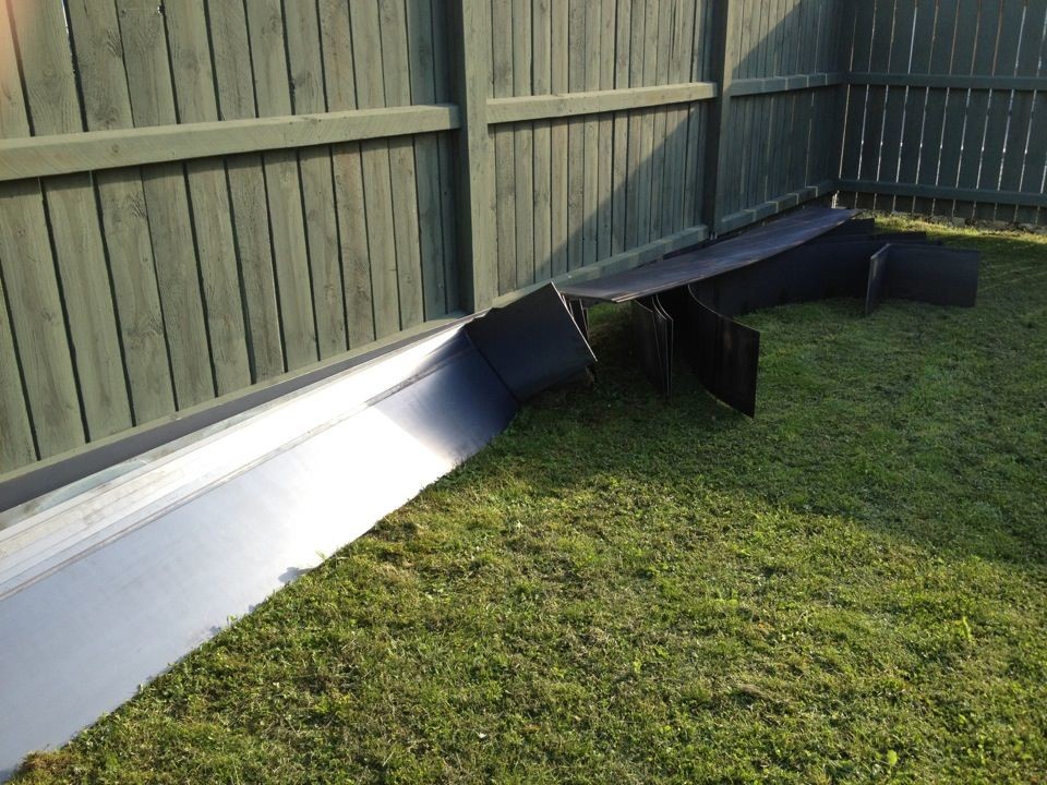

Vi har låtit tillverka delar för att bygga odlingskvarter av 3mm tjocka och 40cm höga stålplåtar. Kvarteren skall bli 4m*4m minus den del som böjd mot mittpunkten. Se skiss. Tanken är att få ned dessa ca: 20cm i jorden och sedan fylla på med ny jord och sedan plantera. Gångarna som skall vara 1m breda var från början tänkt att täckas med tumlad svart skiffer. Vi har redan plöjt ned en ansenlig summa, så vi får se vad det blir i slutändan. I mittcirkeln skall vi på sikt bygga en sk fågelbur där vi kan sitta och mysa när det regnar eller i skydd av solen. Detta byggs på sikt när lottovinsten slår in. Vi lämnar därför denna del öppen tillsvidare. Nu till utmaningen förutom att lyckas mäta och placera ut allt detta.
Att ta bort allt gräs är ett mastodont arbete om man gör det för hand och tar vi en minigrävare, så är risken stor att vi tar bort för mycket jord, som vi inte har råd att återfylla. Plåtarna skall svetsas ihop när de står på sin slutgiltiga plats och sedan förstärkas lite. Tror ni att vi kan täcka marken med en markduk (vilken kvalitet och tjocklek?) och sedan gräva ut och försänka plåtarna 20cm? Skall vi isåfall lägga ett litet lager grus i botten och sedan fylla upp med jord? Vi räkar isåfall med ca. 20 cm fyllnad. Kommer gräset att stanna och dö där det är och räcker denna mängd grus/jord för plantorna att växa i? Kan växternas rötter tränga igenom markduken?
Vi har från och till mätt upp på tomten och försökt föreställa oss hur det kommer se ut när det är klart och en sak har vi lärt oss och det är att INGENTING här i världen är rakt och att det är extremt svårt att mäta när det är större avstånd. Antingen får vi ta in någon som har riktig proffsutrustning för att mäta in området och hur vi skall placera ut odlingskvarteren för att få det att bli bra mot planken som inte står i rak linje. Tips på ett proffs i Göteborgsregionen? Tips på utrustning för att själv mäta utomhus?

Delsvar: Du behöver inte lägga duk eller grus i planteringspartierna, framför allt för att de inte blir så höga (40 cm inkl en bit ner) utan det räcker med att du täcker grässvålen med ett rejält lager blötade dagstidningar - som så småningom förmultnar - och fyller på med god jord. Duk över gångpartierna är dock att rekommendera. Jag skulle själv inte bekymra mig över att ta bort gräset här heller såvida du inte har mycket rotogräs i mattan. Kraftig markduk här innan du fyller på med någon form av grus. Att tänka på är att se till att duken sluter tätt an till plåten eftersom ogräs har en fenomenal förmåga att krypa upp vid kanterna.
Det är nog en smaksak men jag skulle gärna ha odlingspartiernas kanter högre än 20 cm. Jorden kommer ändå att sjuka ner en del i odlingspartierna.

Det behövs inget proffs för mätningen.obra1 skrev:Vi har från och till mätt upp på tomten och försökt föreställa oss hur det kommer se ut när det är klart och en sak har vi lärt oss och det är att INGENTING här i världen är rakt och att det är extremt svårt att mäta när det är större avstånd. Antingen får vi ta in någon som har riktig proffsutrustning för att mäta in området och hur vi skall placera ut odlingskvarteren för att få det att bli bra mot planken som inte står i rak linje. Tips på ett proffs i Göteborgsregionen? Tips på utrustning för att själv mäta utomhus?
Ett måttband av samma typ du hade på gymnastiken för att mäta upp längdhoppet. Exempelvis detta från Byggmax: http://www.byggmax.com/se-sv/byggva...attenpass-matning-markering/4018/mattband-30m
En rejäl vinkel.
Antingen köper du en byggvinkel eller så bygger du en själv i den storlek du behöver.
För att få ut en 90 graders vinkel så använder du Pythagoras sats (http://sv.wikipedia.org/wiki/Pythagoras_sats).
För små vinklar: 60cm x 80cm = 1 m
För större vinklar: 120cm x 160cm = 2 m
Med hjälp av formeln kan du bygga en vinkel i önskad storlek.
För att dra en cirkel sätter du en pinne i centrum, fäster ett snöre av rätt längd och drar en cirkel.

Tack för era svar. Mycket bra tips med tidningar istället för att gräva ut och lägga markduk. När det gäller mätningen, så hade jag smeden som tillverkat grejorna på plats igår och vi kunde ganska snabb konstatera att något var otroligt fel när det gällde måtten. Nu skall han köra in alla mått i AutoCad för se vad som är fel. Det kommer troligen ta mig en god stund att få allt rätt. ;-)
