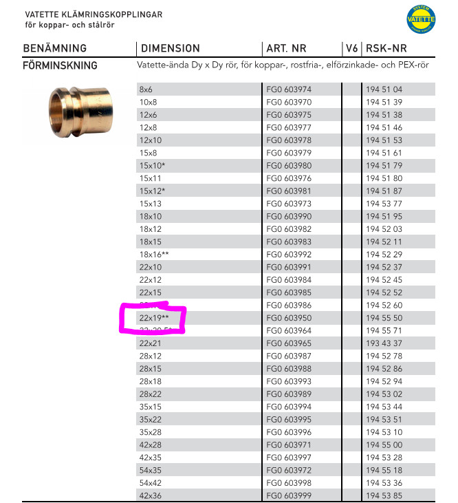

Hej alla där ute hoppas att ni kan hjälpa mig det är nämligen så att jag tänkte byta tappvatten rören till badrummet och nu står jag här och kliar mig i huvudet. Det är ett 19mm kopparrör på varmvattnet. Hur fixar jag det finns det kopplingar för en sån dimension

19mm är en väldigt ovanlig dimension, men den finns!
Är du helt säker på din sak så köper du denna och sätter den i valfri 22mm koppling från Vatette, tänk på att den inte har något stopp bara som en vanlig koppling/förminskning.
Men jag skulle försöka byta allt om du även har galv på kallvattnet!
Produktlista för Vatette klämringkopplingar med dimension 22x19mm markerad i rosa.
Textnoteringar om en 19mm förnicklad koppling utan stopp för byggarbeten.

19,05 mm är exakt 3/4” ( tum)
På 1930- talet använde man inte millimeter.
Däremot galvade och svarta rör mättes invändigt i tum.
