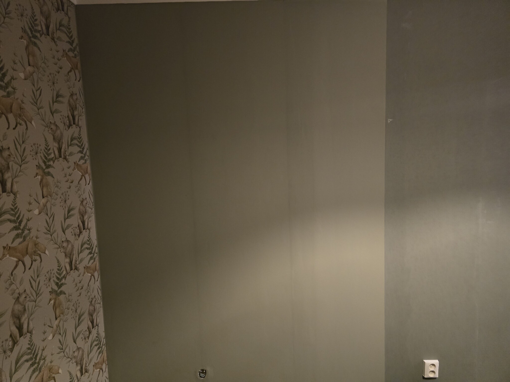

Har tapetserat över en annan grön tapet. Allt såg bra ut på kvällen alltså var tapeten kant i kant och allt såg toppen ut. Ett dygn senare har tapeten glidit i från någon mm. Kan man rädda detta eller bara Riva och börja om ?
  • Grön tapet på en vägg, med ett litet glapp mellan tapetkanterna, bredvid en annan tapet med djurmotiv. En eluttag syns nedtill.
  • Närbild av en grön tapet med synliga skarvar mellan våderna, där tapeten har glidit isär några millimeter efter tapetsering.

Tyvärr bara att börja om och göra rätt. Börja med att riva och slipa ner så mycket gammal tapet du kan, spackla jämt och slipa till du får ett slätt resultat. Därefter kan du tapetsera.

Underarbetet ser inte ut att vara komplett?
Vad är det för sorts tapet? Gammal hederlig papperstapet eller nyare non woven?
