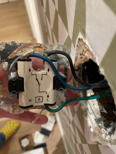

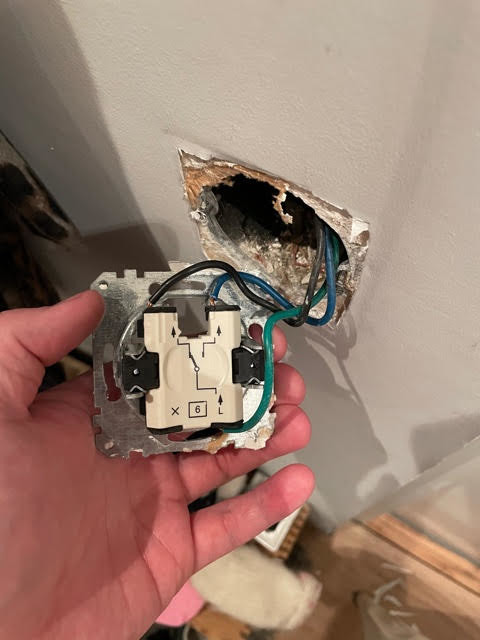

Brytare1: Sitter i hallen alldeles nedanför centralen.
Brytare2: sitter längre in i hallen, lampan sitter i taket mellan brytarna.

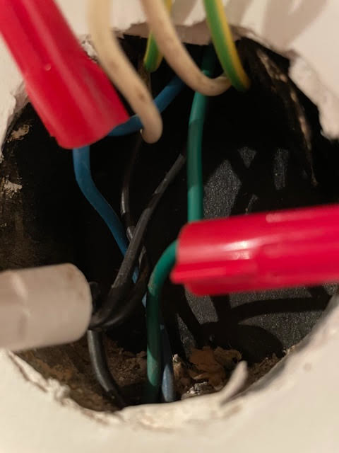

Ovanför brytare ett och en dm till höger om säkringsskåpet sitter följande dosa. rycker man i blå ledning rör sig kablarna vid brytare ett.
Till lampan går blå, vit och jord. Inget av detta passar in på de kopplingsscheman jag tittat på för trappbrytare. Någon som kan hjälpa?

Japp. Fokusera inte på färgerna utan ledarnas funktion. Färgerna kan du på sin höjd se som hjälp för att hitta bägge ändarna av en ledare (men lita inte på det heller).
Du borde kunna lista ut detta genom att studera schemat för en klassisk sparkoppling. Spalta upp dina hypoteser om vad som är vad i kopplingen så får du hjälp.

Mät även på brytarna. Om du har svårt att mäta mot jord där så dra dit en skarvkabel från något jordat uttag och mät mot jordblecket. Men använd den bara för mätningen. Man skall inte dra skarvkablar mellan rum.
Det är det nog med lampan på också om jag inte helt har misstagit mig.Puttelino skrev:
Apropå det hempularen skriver så ska du absolut inte mäta mot något annat än just jordblecket i skarvkabeln. Annars är risken att du kortsluter fas mot fas om du gör fel och då blir det mörkt.
Mät mellan blå och vit samt mellan grön och vit med vipporna i olika lägen.
Personligen hade jag nog inte ens gjort det om jag kunde lokalisera alla ledarna.
Varför frågar du om kopplingen? Ska du ändra något?
Då bör jag kunna ansluta en Nexa med hjälp av deras schema nu.
Svart har ström på båda brytarna. Grön hade också ström. Men det beror väl på brytarnas läge?
Satt ett uttag under ena brytare med jord. Mätinstrumentet räckte precis. Andra sidan räckte det till jorden i dosan.H hempularen skrev:
Om grön har spänning beror mycket riktigt på brytarnas läge. Samma med blå.
Jag kan inte uttala mig om Nexan men om de har ett kopplingsschema för sparkoppling så reder du nog ut det ja.
Bara så det blir sagt så är det olagligt för dig att göra kopplingen själv. Gör den noggrant så att ingen behöver fundera på vem som gjorde det.
