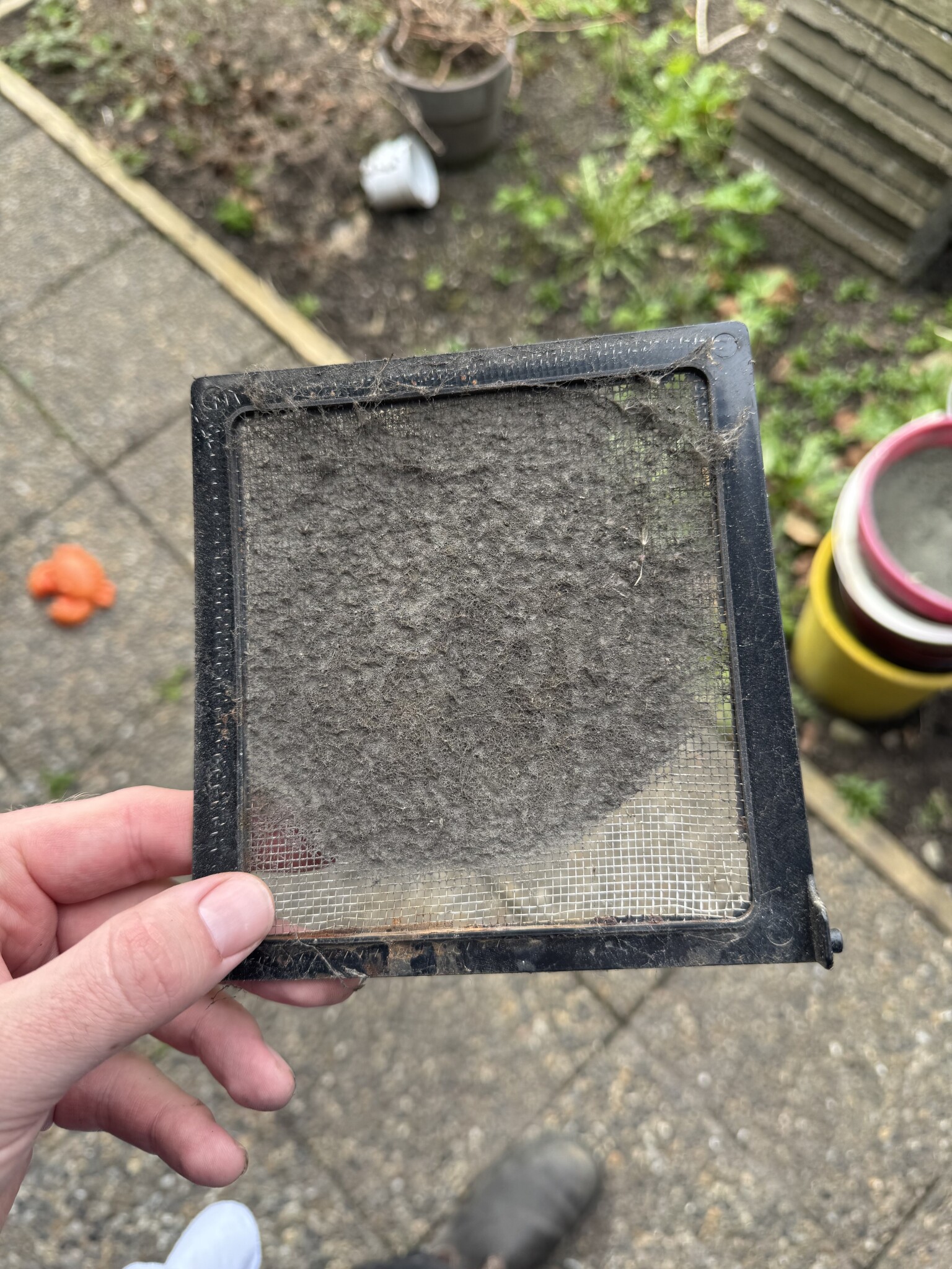

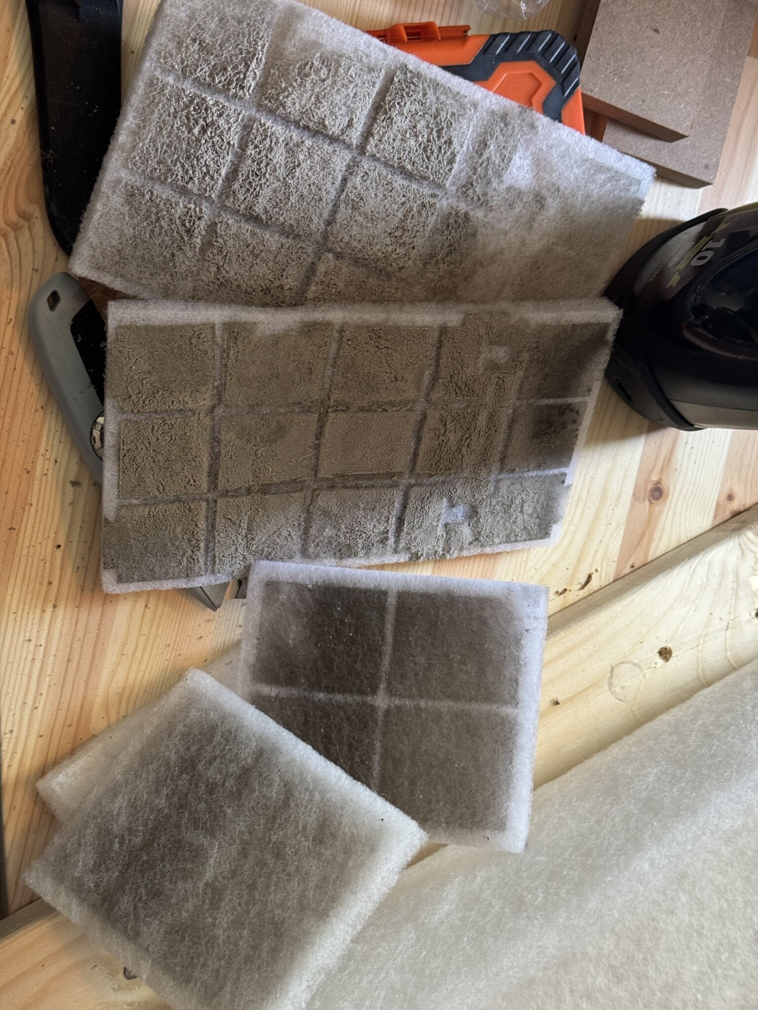

Som jämförelse kanske, såhär ser mina filter ut till mitt FTX. Den första bilden är på grovfiltret ut mot gatan. De andra är från aggregatet. De mindre är de som hanterar uteluften. Detta är ca 6 månaders användning på vintern.
