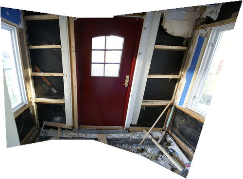

Så här blev det i vår förstuga när maken "bara" skulle byta golv. Och vi hittade röta.
Håller alltså med Mr Handyman - måste kolla upp ordentligt orsak och omfattning. I vårt fall konstaterade vi att ytterpanelen var satt så att vatten rann längs med panelen in i grunden. Dvs panelen gick inåt längst ner.
