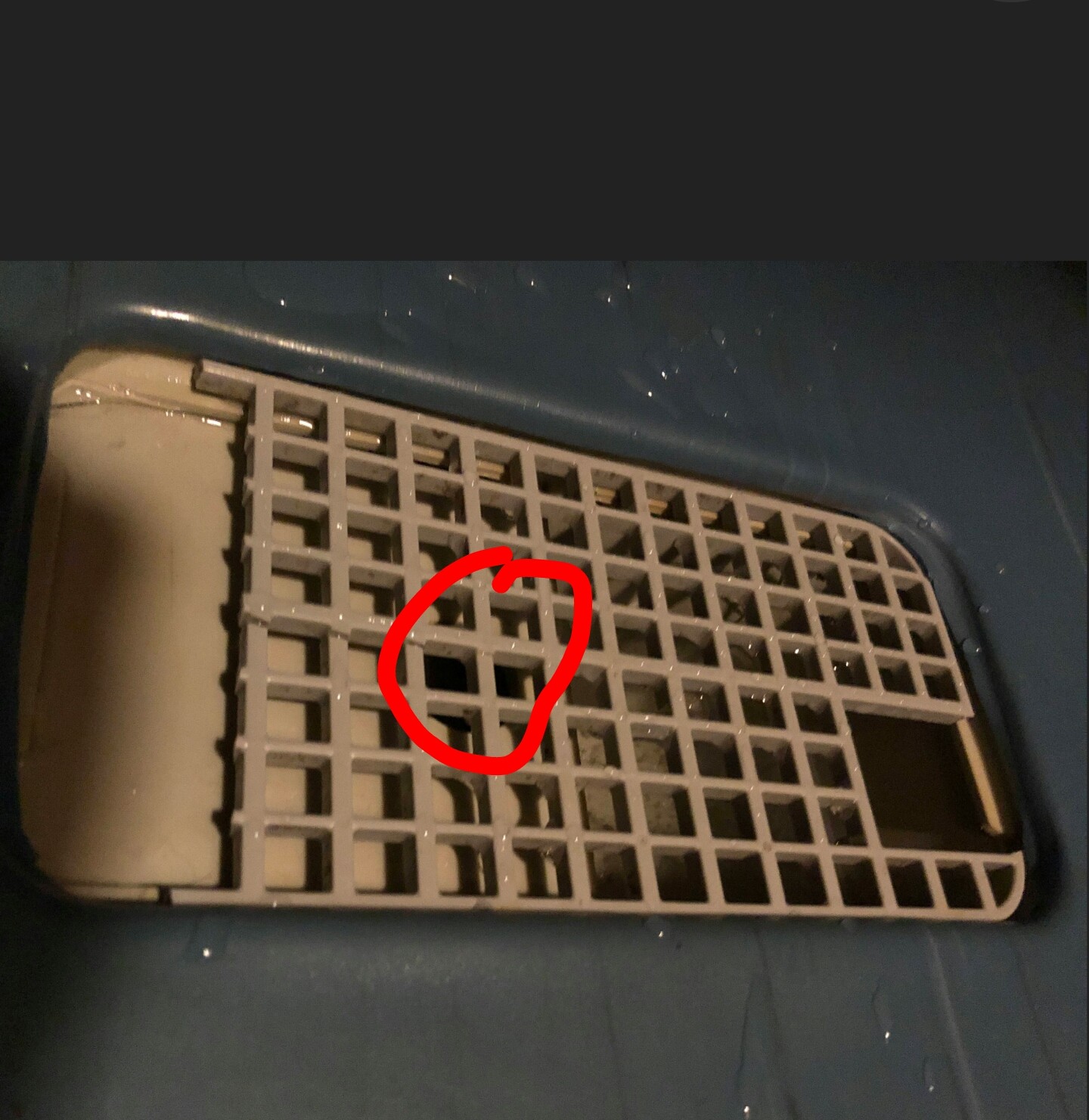

Hej! Har köpt ett radhus och har dålig koll på allt som har med hus att göra.
I ett av badrummen (som förmodligen inte använts mycket) luktar det rätt illa. Lukten kommer nog från avloppet, det blåser upp en hel del luft därifrån. Någon som har tips på hur man fixar sånt här? Huset har mekanisk frånluftsventilation om det värt att veta, golvbrunnen är av plast (bifogar en bild)

Vattnet i vattenlåset har dunstat/blåst ur. Slå i ett par liter vatten så slutar det både blåsa och lukta.
Tack för svaret! Vi har faktiskt använt badrummet i ett par veckor och duschat en del, och blåset är kvar även direkt efter att jag häller i vatten

Alltid när det blåser och luktar skit så är det vatten som saknas i vattenlåset. Har ni spolat vatten i just den golvbrunnen och det fortfarande blåser och luktar skit så saknas vattenlås......öppna och lys med en ficklampa och red ut det.
Vattenlåset är trasigt eller om det är insats så kanske den sitter på sne eller saknas.
Lyft på gallret och ta en ny bild.

Nyinköpt gammalt hus. Det kanske rensades vattenlås vid flyttstädningen och vattenlåset inklusive hårbollar sen 1977 åkte rakt i soporna.
Avloppsgaller med en röd ring kring ett misstänkt saknat ränspluggshål; blött område till höger.
Det ser ut som ett runt svart hål under gallret där jag markerat med en röd ring. Kanske en ränsplugg som saknas så avloppet är helt öppet?
Ser blött ut till höger i bild så det är nog vatten i vattenlåset.
Men lyft på gallret, titta och ta nytt foto...

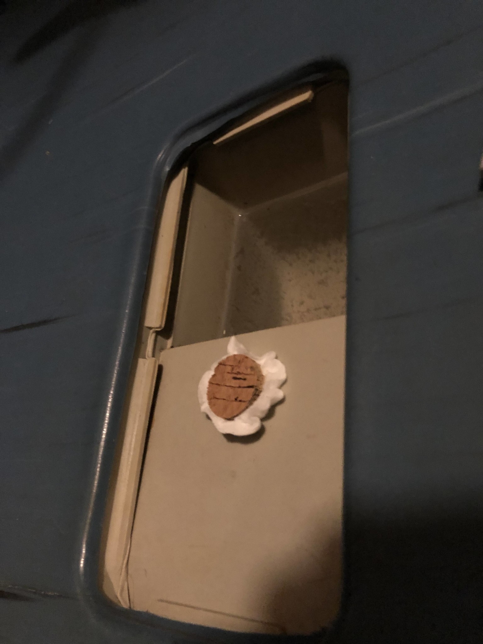

Tack! En kork med en bomullsrondell får duga för att se om lukten försvinner.
  • En kork monterad på en bomullsrondell som sitter fast på en vägg för att neutralisera lukt.
blackarrow och 1 till
Krilleman
Det gör susen! Man tager vad man haver sa Cajsa Warg. (y)(y)
Dock så är jag imponerad av golvbrunnen! Denna variant har jag inte sett förut. :thinking::cool::giggle:
