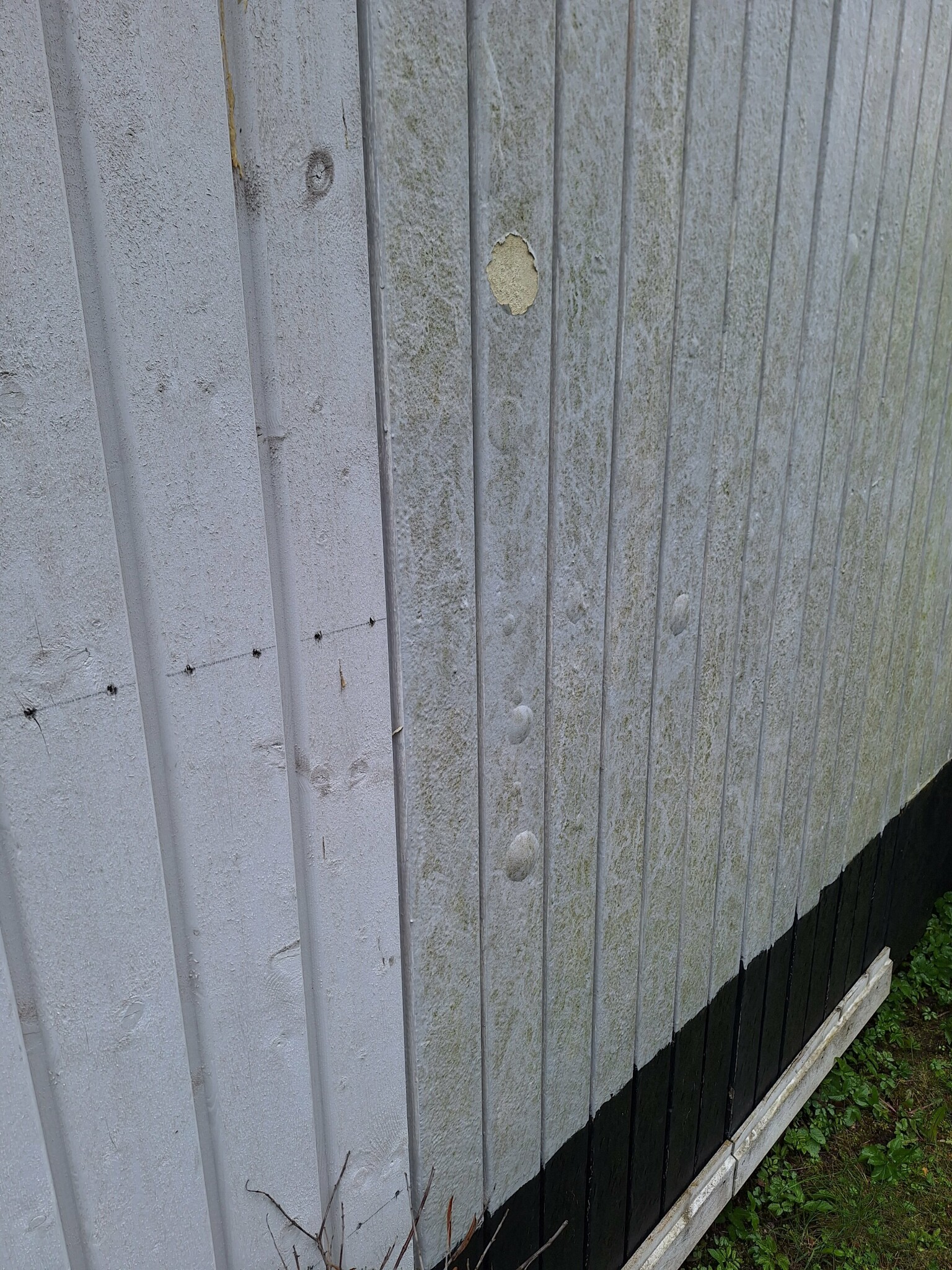

Hej. Fasaden på mitt garage har börjat få blåsor. Hur går jag åt detta? Är det att rent av byta panel eller göra krys i blåsan så att luften går ut och sedan måla ovan på allt. Hur hade ni gått åt de?
  • Garagefasad med vitmålade träpaneler som uppvisar blåsor och avflagning.
Det brukar betyda att det målats med fel sorts färg ovanpå den gamla färgen. Då tror jag man får börja om från början igen, skrapa rent och sedan måla med ETT färgsystem. Färghandlaren kan nog ge bra råd.

Men det räcker att skrapa färgen och sedan måla med rätt färg?
Ja det är normalt kombinationen av färger som ställer till det på detta vis, så när färgen är borta är det bara att måla. Tyvärr är det ju ett rätt tråkigt arbete, att skrapa hela fasaden. Antagligen bland det tråkigaste man kan göra som husägare.....
En roterande stålborste kan gå, men det kan bli liksom rosor i trät om man trycker för hårt. Att måla nytt så det vara två vändor och den första ska vara blaskig så det sugs in och panelen riktigt torr
Måste all färg bort eller bara den färgen som är lös?
Jag tror du kommer få dessa problem här och där över hela ytan över lång tid, där det är målat på detta vis, så vill man skrapa och måla planka för planka kan man ju göra det, men väggen kommer ju se ut som en zebra efter några år.....:)
