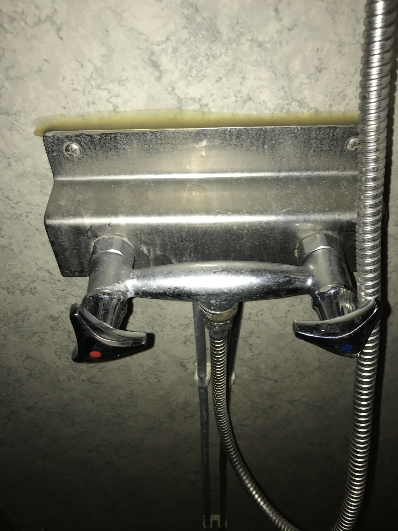

Jag har tröttnat på våran blandare i duschen..men frågan är om man bara kan skruva dit en ny med samma cc mått eller behöver jag byta hela ”lådan”?
cc 150mm

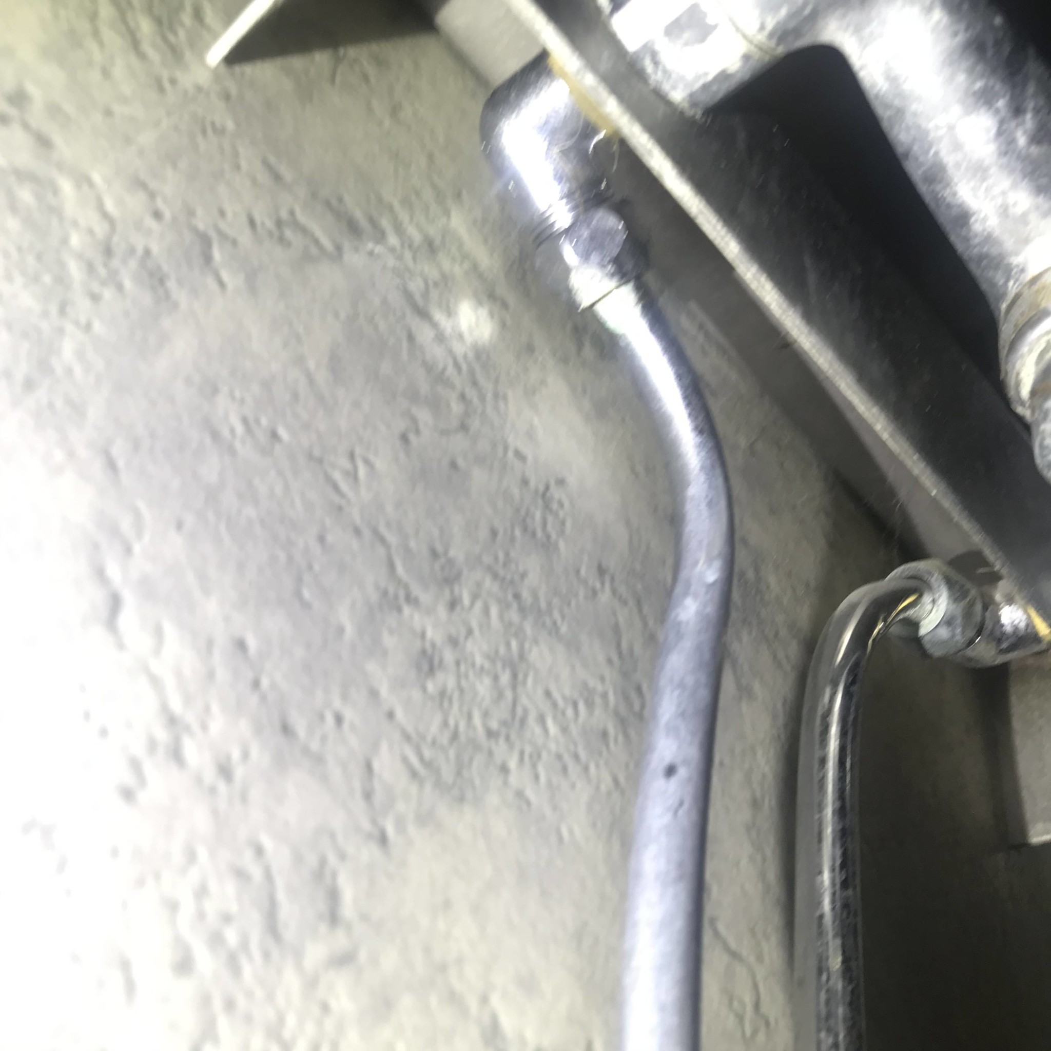

Är så även fast det ser ut så?

Ja, vid 15 cc eller 16 cc som vi har som standard i Sverige kommer rören inifrån väggen. Det du har är ju en fullösning, köp en nedåtgående 40 cc och dra rören rakt uppåt istället som man bör men då får ju rören kapas osv.....
Om du vill behålla plåtlådan så är det bara att köpa en ny 150 cc blandare. Annars följer du Tanks råd ovan.

Juste, det jag var inne på! I det här fallet vill jag göra så lite som möjligt, alltså får det bli en ny blandare med 150cc
