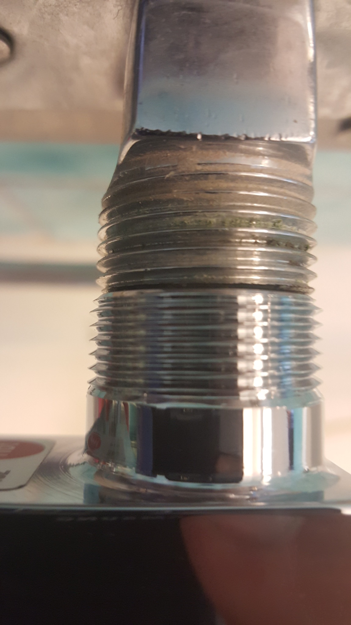

Stressad som jag var dubbelkollade jag inte kopplingarna i butiken. Väl hemma tog jag upp dem och upptäckte att de var: Excenterkoppling 10 c/c, M34x1,5/M26x1,5. Alltså med mutter på M26 och bara gängad på M34. Utöver problemet att M34 var på tok för stort, fästplattan inte hade någon mutter samt att fästplattans gängor var "grövre". Se bild:
Så, nu står jag här med svansen mellan benen.
Är det R20 gänga som sitter i 150 c/c fästet? Eller G3/4? (är det samma?)

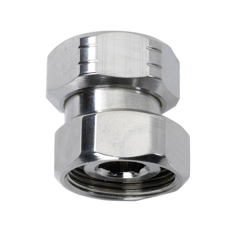

Fixar en Excenterkoppling likt denna (Excenterkoppling M26 x R20, inv/inv ... alltså med muttrar i båda ändarna) saken? Finns det isåfall någon liknande koppling som jag inte kostar skjortan?

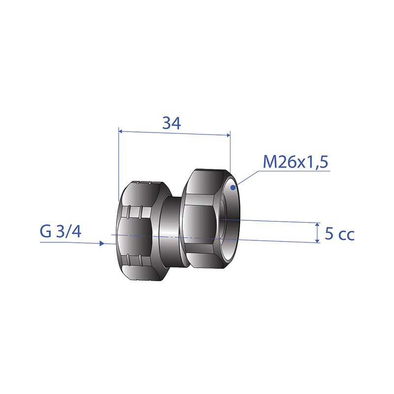

Gå tillbaka till butiken och klaga!
Du ser ut att behöva RSK: 8187764.
http://www.trio-perfekta.se/produkt/rsk-8187764excenterkoppling/
Kan tex köpas här:
http://www.rinkabyror.se/artikel/excenterkoppling-m26xm20r-inv-max-5mm/
Kan tex köpas här:

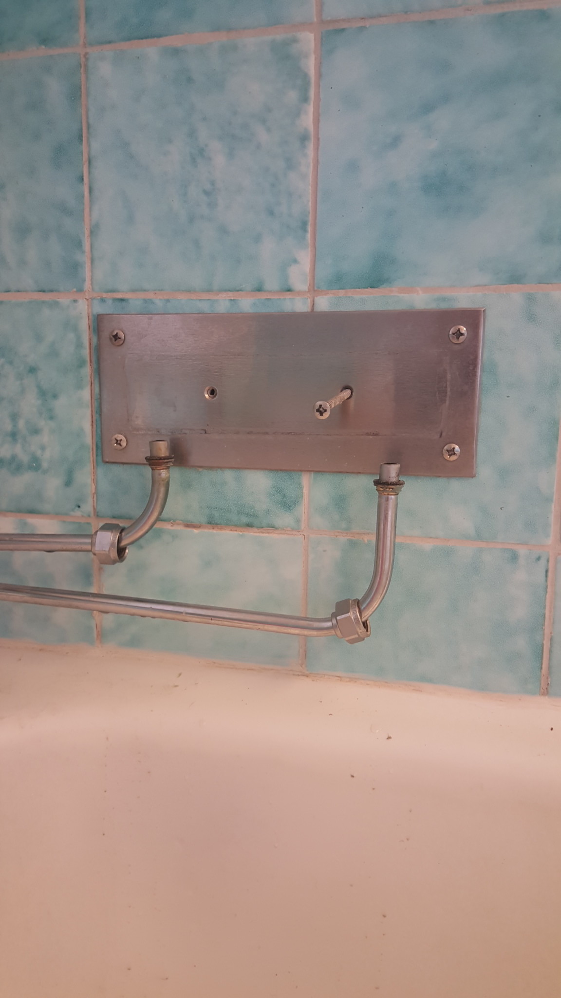

Tack! Jag returnerade excenterkopplingarna och köpte en ett 160 c/c blandarfäste istället. Meeeen. Avståndet mellan skruvhålen på det gamla fästet (150 c/c) är 90 mm c/c. På nya fästet (160 c/c) är det 100 mm c/c mellan skruvhålen... gaaaaaaah!!
Varför denna ändring? Merförsäljning?
Jag har googlat och ej funnit något 160-blandarfästen som har 90 mm mellan skruvhålen. Detta gör att den bakomliggande plåten måste bytas också... På tal om plåten:
Vad är den rätta facktermen för plåten?
Den antog jag att man satt dit för att öka blandarens fäste i väggen. Men borde inte blandarfästets två skruvar fästa i själva plåten då? Jag kan föra skruvarna in och ut genom hålen utan något motstånd. Den täcker troligtvis gamla rörgenomföringar?
