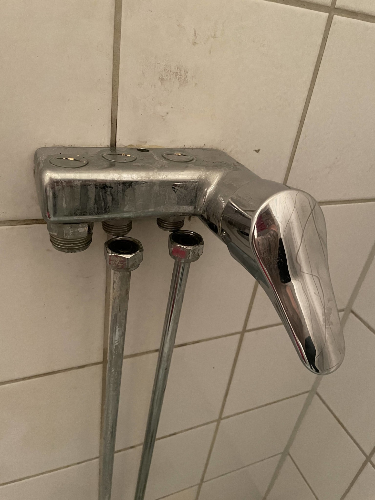

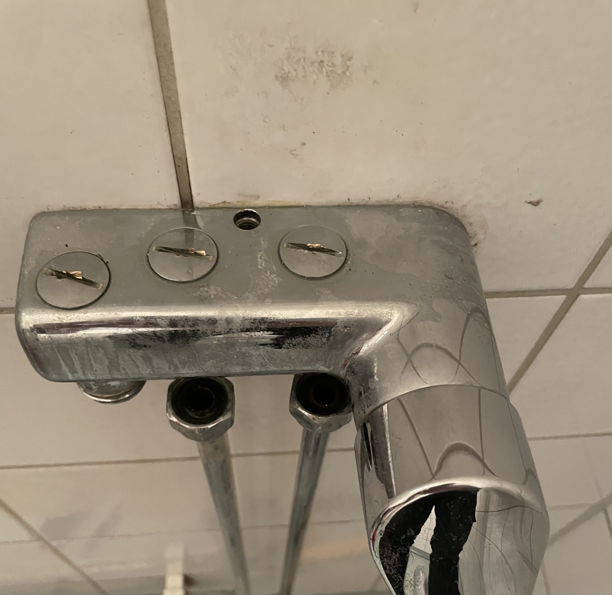

Har försökt få loss denna jävla blandare i en timme nu, utan framsteg. Trodde lilla skruven (där lilla hålet nu är) var en låsskruv som låser själva skruven som sitter i väggen och fäster blandaren, men verkar vara mer komplicerat än så. Dom tre stora skruvarna har jag försökt skruva på men dom sitter som berget. Hur gör jag?
Tacksam för svar innan jag blir galen, Mvh

Testa att skära med en brytbladskniv eller liknande mellan blandaren och väggen. Och sen försöka få in något smalt imellan och bända försiktigt.

Den kan ju sitta med silikon bara. En tunn vajer eller pianotråd som du "sågar" med kan hjälpa.

Motsvarande skruv under ??

Sitter säkerligen silicon runt skruvarna där bak, o då sitter det som berget. Tog själv lös en toastol som satt med silicon, fick med mig klinkret då jag slet!
Så såga med fiskelina, gittarsträng,pianosträng eller liknande annars kommer något gå sönder.

Inte skruvat underifrån?

Fick loss den efter mycket om och men med hjälp av brytbladskniv, mejsel att bända lite försiktigt med och några öl. Det var silikonet/limmet som satt något jävulskt. Tack för alla svar!

Det första jag gör innan spettet kommer fram är att ta reda på vilket märke/modell det är och därefter brukar man kunna hitta sprängskiss på utförandet eller något forum där produkten diskuteras.
Skaffa en pianotråd till nästa gång. Det är utmärkt som andra redan föreslagit.

Det brukar inte vara mer än en skruv i den typen av fastsättning.
