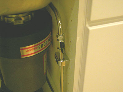

Det verkar råda lite delade meningar om avstägningen måste finnas ovanför diskbänken eller inte. Någon har påstått att deras bolag godkände kran under diskbänken, men då monterad aldeles innanför dörren, det duger alltså inte med en kran långt in i skåpet, och absolut inte i källaren.
