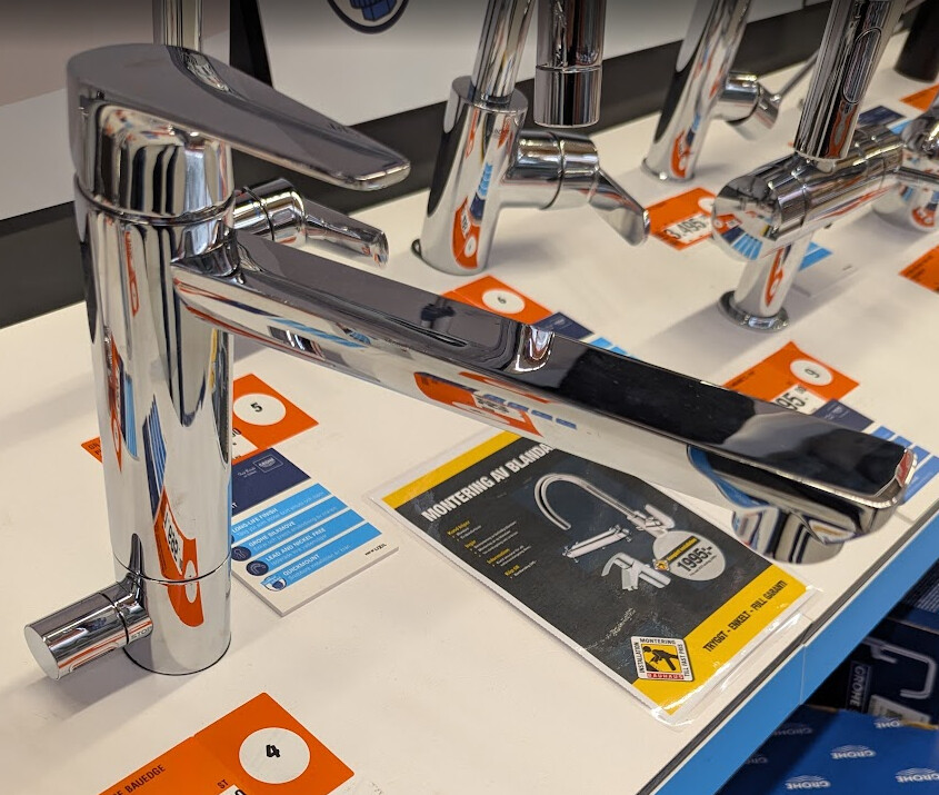

Ska ha köksblandare till nyrenoverat kök och försöker hitta något som uppfyller följande kriterier, men tycker mig inte riktigt hitta något. Hjälp!?
- Handtaget framtill eller ovanpå (inte till höger) eftersom en av oss är vänsterhänt.
- Armens stopplägen antingen ställbara till sådär 150-180 grader, eller fasta stopplägen med liknande "vidd".
- Handtaget INTE utstickande framåt så man kommer emot vid skölj av större saker. Gillar därför inte t.ex. FMM 9000-modellerna.
- Handtaget hyfsat långt, gillar inte såna där som bara är 3-5 cm. Fippliga.
- Kunna undvika s.k. "kallstart", vi är aktivt medvetna om energibesparing och väljer aktivt kallt när varmt inte behövs. Kallstart gör att precisionen i ljummet-området blir sämre. Usch.
- Kunna undvika flödesbegränsning. Samma där: Vi vet hur man sparar vatten utan sätta på oss tvångströja som gör att det tar 10 minuter att fylla en kanna.
- Gärna utdragbart munstycke/handdusch (i armen eller separat vid sidan spelar mindre roll.
- Inte nödvändigt, men vi borde ha diskmaskinsavstängning. Kan acceptera att den sitter under diskbänken för vi brukar ändå inte stänga av annat än när vi reser bort.
Denna (Grohe Concetto) kändes som att den var lite trögmanövrerad i armen, men löser väl annars problemen hyfsat. Dock tycker jag den är för låg, dvs. för lite utrymme under armen, samt lite för kort arm. Typ samma gäller deras Eurosmart Cosmopolitan. Ser att modellen Get är lite högre, men fortfarande något kort arm och bara 140 grader i sidled. Framgår inget om kallstart.
FMM SIljan har en variant med handtag ovanpå, men den liknar vår gamla och där tyckte vi att urymmet under armen var för lågt. Skulle nog vilja ha upp det lite. Inte utdragbar/handdusch. Ska gå att avlägsna kallstart (gjort det på en 9000).
Om vi släpper kravet på handtag fram så lutar vi åt denna Tapwell Rin. Den uppfyller övriga krav såvitt vi kan se.

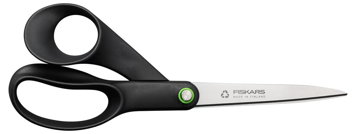

Självklart inte, men det kan ju kännas mer eller mindre bekvämt. Makan tycker det är okej med handtaget till höger, men jag fick ändå intrycket att framtill vore att föredra.D Dilato skrev:
Saxar är off topic, men utöver själva handtaget så kommer även skänklarna fel om man är vänsterhänt, så att ett normalt grepp gör att man särar snarare än pressar ihop skänklarna. På en vänsterhänt sax sitter skänklarna spegelvänt så att man undviker det problemet, oavsett om själva handtaget är symmetriskt ("hänthetsagnostiskt") eller inte.
Jag gillar inte framtill eftersom man då lätt slår i vredet när man hanterar större grejer, och då antingen ändras temperaturen eller flödet.K krilbe skrev:Självklart inte, men det kan ju kännas mer eller mindre bekvämt. Makan tycker det är okej med handtaget till höger, men jag fick ändå intrycket att framtill vore att föredra.
Exakt. Det är därför jag skulle vilja ha handtaget antingen ovanpå som Grohe Concetto eller framtill under armen, fast riktat uppåt som på de flesta blandare med handtaget till höger, fast placerat framtill. Förstår inte riktigt varför ingen verkar ha kommit på det. Borde vara mindre i vägen.D Dilato skrev:
