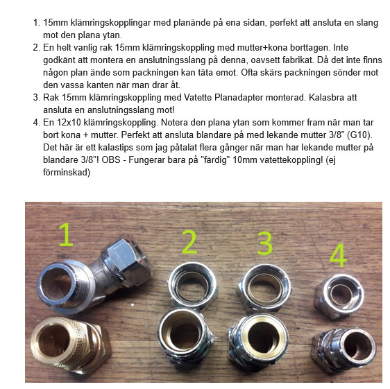

Är det ok att ansluta blandare med slang och 3/8” invändig gänga med packning mot en vatette 10x10 rak klämringskoppling? Dvs att bara skruva av ena muttern på klämringskopplingen och skruva på blandaren?
Eller är det ett måste att ha en 10x10R utv koppling där ena änden har en plan yta för packningen?
Du måste ha en plan yta för packningen att möta mot.
Toppen, tack för era svar
Jag har påtalat det förut och här kommer en favorit i repris sedan 2018:
