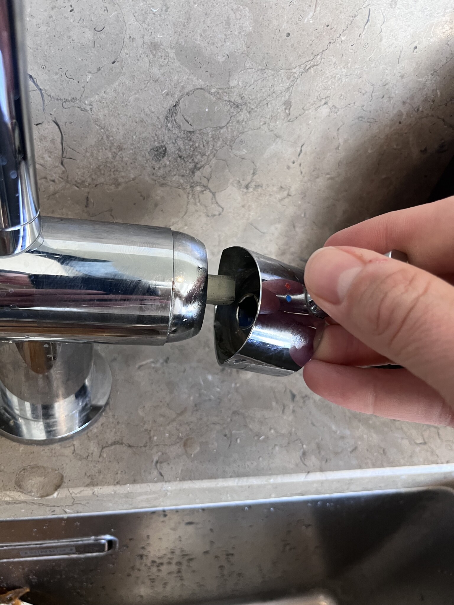

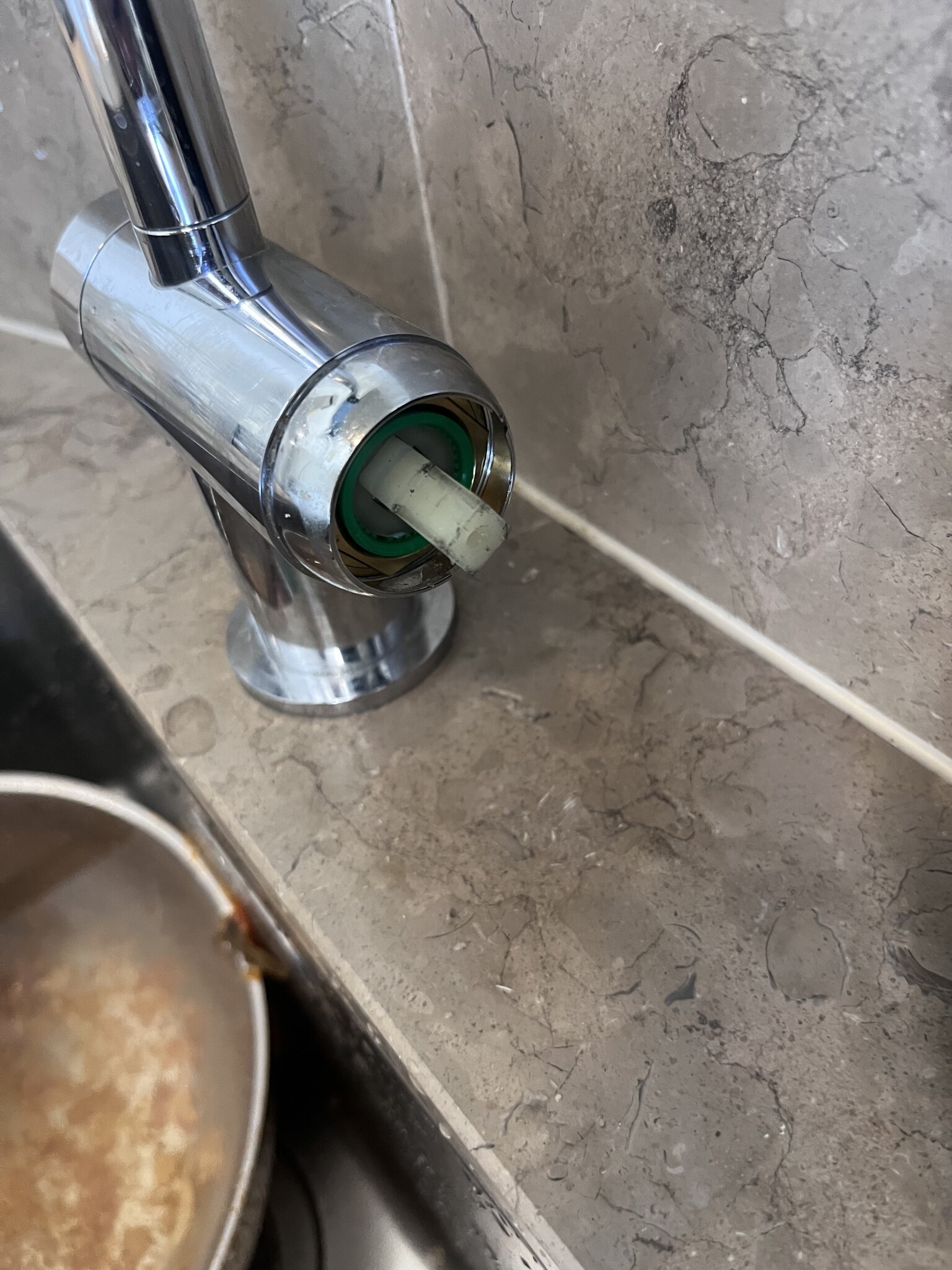

Vad är det för blandare? På min skruvar man fast handtaget i plast-stången du ser med en skruv genom att ta bort pluppen för varmt/kallt och stoppa in en insexnyckel där för att dra åt skruven som då klämmer fast handtaget mot plaststången. Var sitter din skruv?
Hej!S stugfar skrev:
Tack för svar.
Det ledde mig i rätt riktning så nu behöver jag bara hitta en 2tum insexnyckel så kommer den sitta fast.
Tack för hjälpen!
