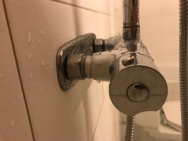

Termostaten på den här blandaren har slutat fungera.
Någon som har en idé om märke eller modell?

Tapwell, twm7200 eller något liknande paket skulle jag tro, skicka bilden till dem så skickar de nog ett bra svar

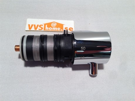

Du verkar otroligt insatt. Vad tror du om denna? Hittar ingen motsvarande utan "lång pinne" den vi har nu har inte det och plasten i den vi har är mer bronsfärgad. Hittar inga modelnummer på den förutom att det står "5701 9 H188" på kopparpinnen.
TAck,
/Lars
Beskrivning
Tapwell Termostatinsats för BIT/TVM serien "Lång Pinne"
TVM
  • TVM2200-160 Krom
  • TVM7200-160 Krom
  • TVM7300-160 Krom
BIT
  • BIT169-160 Krom
  • BIT020-160 Krom
  • Termostatinsats för BIT/TVM serier med kromfinish och lång kopparpinne från VVShome.se.

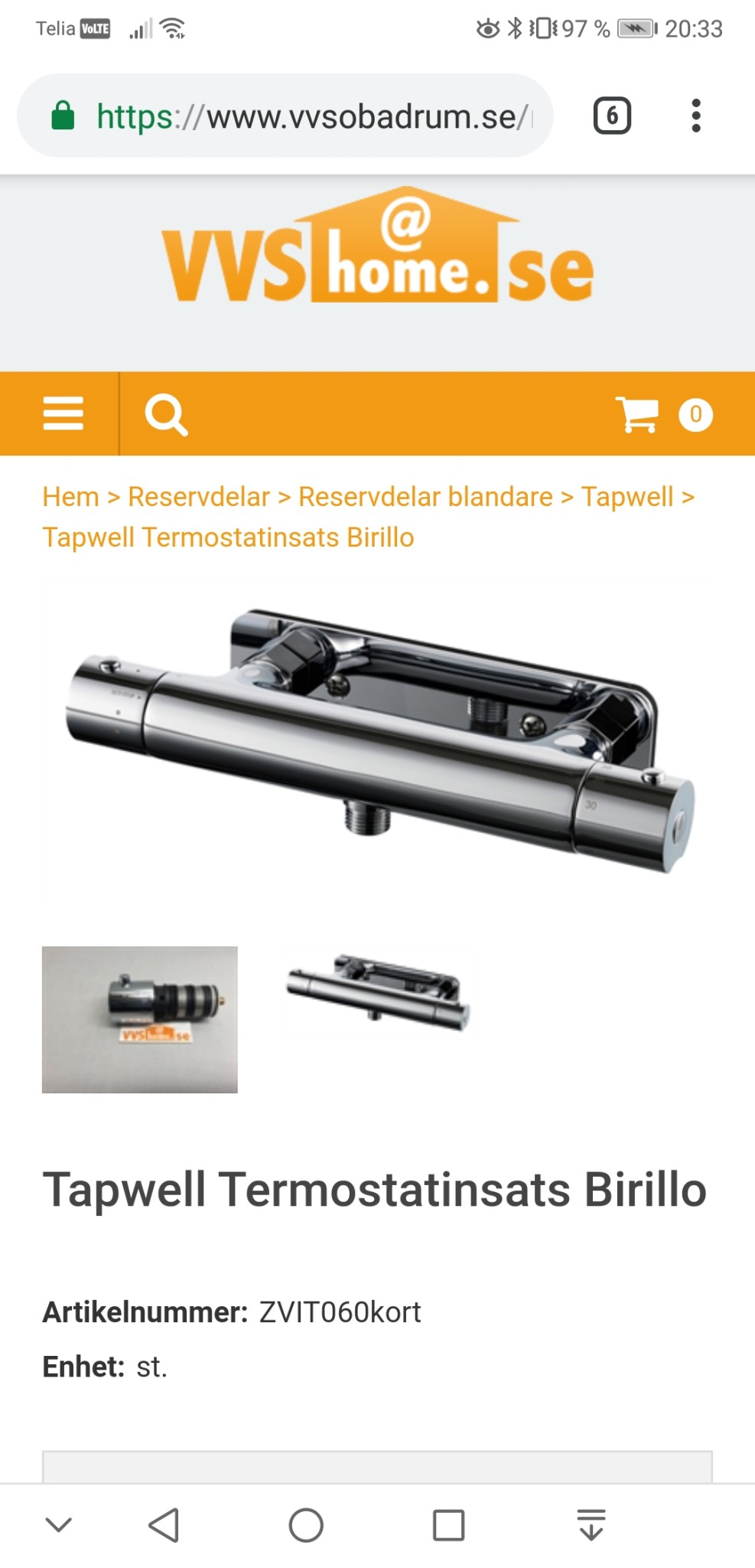

Kanske är en brillio, va ett par år sedan jag sålde tapwell grejer, men annars maila dem, de brukar vara väldigt hjälpsamma. Tapwell termostatinsats Birillo för blandare visas på e-handelssajt med artikelnummer ZVIT060kort.
