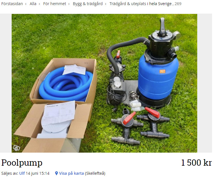

Ok, jag skulle skaffa en sådan enkel utrustning som @FDT la in bild på ovan:
Sådan använder jag till mina 40 000 liter i en markpool. Fungerar utmärkt.
Angående vattenpump och sandfilter så får jag lite kräks i munnen av dessa Toysrus-prylar. Skulle jag själv skaffa något skulle jag nog leta upp något liknande detta:
Poolpump och sandfilterutrustning på gräs med slangar, kopplingar och kartong inklusive instruktionsblad.
lite rejälare men inte så mycket dyrare som beggat.
Man kan inte ha för stor pump eller sandfilter, men sandfilter och pump skall vara anpassade (är pumpen för klen orkar den inte backspola sandfiltret).
Med en värmeväxlare av denna typ är ju verkningsgraden proportionell mot temperaturskillnaden, så för stor pump är antagligen en dålig ide. Dock löser man ju normalt detta med en bypass där man kan välja hur mycket vatten man avleder. I sin enklaste form är detta en kulventil med T-kors på var sida för av/tillbaka ledning av vatten från värmaren.
