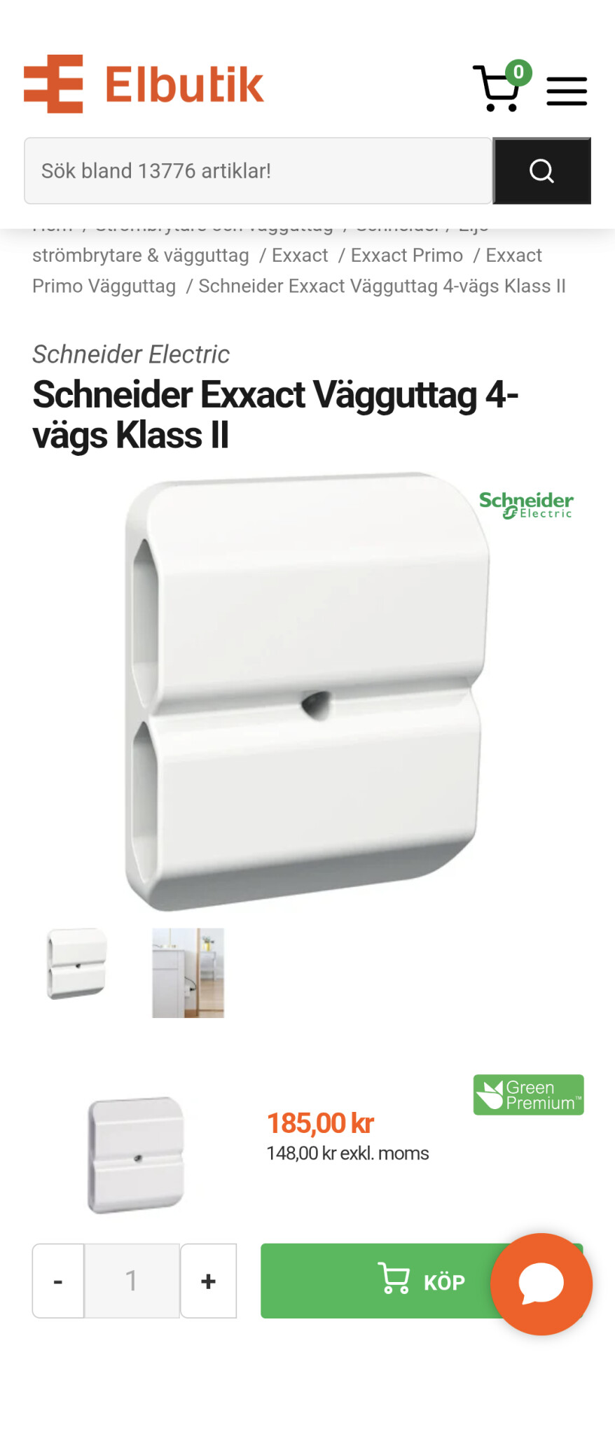

Man får väl inte ha både jordade och ojordade uttag i rum men får man ha ett sånt här uttag i ett rum med jordade uttag?
Tänkte sätta ett vid tv-bänken för få mer uttag o dessutom slipper man kontakter rakt ut från väggen.

Förbudet handlar inte explicit om själva uttagen, Utan viklken isolationsklass man får ha på apparater i ett visst rum.
Gamla apparater är ofta av klass 0, och har kontakter som är ojordade och inte kan sättas in i jordade kontakter. Sådana apparater får inte användas i tum där det finns något jordat. Man skall inte kunna hålla i en apparat med dålig klass noll isolering samtidfigt som man kommer åt något jordat.
Sedan har man klass 1 skyddade apparater, de har i princip lika dålig isolering som klass 0 apparater, men de är avsedda att kopplas till skyddsjord. De har kontakter som kan sättas i vanliga jordade uttag, men även i uttag avsedda fär klass 0 apparater. Kopplas de in i ett rum med ojordade uttag så är det lika säkra/farliga som klass 0 apparater. Kopplas de in i ett jordat uttag, och det blir fel på isoleringen så kommer det att bli kortslutning mot jord, och säkringen i elcentralen bryter strömmen.
Sedan har vi apparate med klass 2 skydd. De skall inte jordas, men har istället så bra isolering att man inte anser att det finns någon risk för fel på isolationen. En sådan apparat skall ha en kontakt utan jordbleck, och får/kan kopplas in både i jordade och ojordade uttag.
Men så har vi även klass 2 skyddade apparater med platt eurokontakt som passar i uttaget på bilden. En sådan apparat måste uppfylla fler krav, bla. får den inte dra mer än 2,5A, den platta kontakten tål inte mer. Det ställs även högre krav på testning i produktionen för en sådan apparat.
