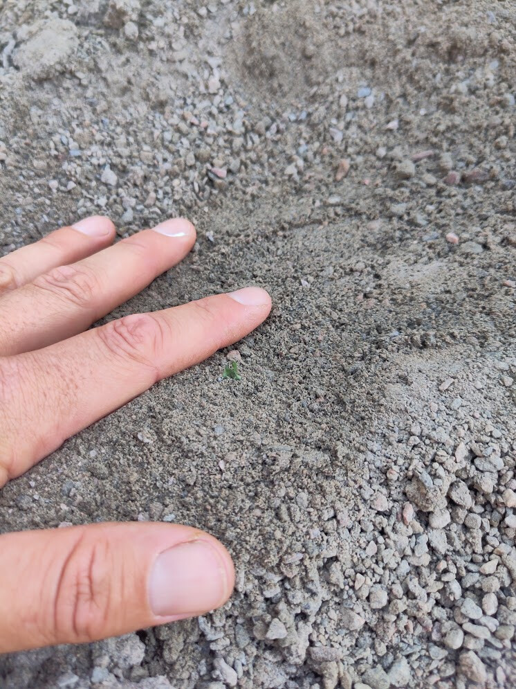

Ja, det funkar men kross är inte lika bra som natursand för brukets egenskaper med sina kantiga korn och inte ideala storleksfördelning. Om jag skulle bygga ett småhus för många miljoner skulle jag inte göra det. Men för enklare uthus och hobbyprojekt duger det.

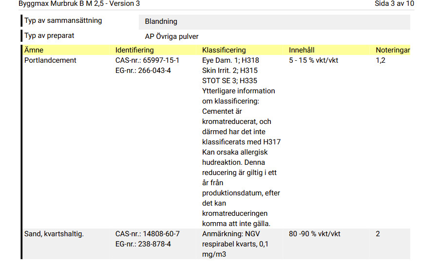

Murbruk B innehåller normalt kalkstensmjöl. Här t ex Finjas produkt "Murbruk B" med kring 4-5% kalkstensmjöl (synonym kalciumkarbonat):13th Marine skrev:
https://www.finja.se/storage/ma/573...E9DA16AAEB8E8A5CDB080D2F/Murbruk B_BVD_sv.pdf

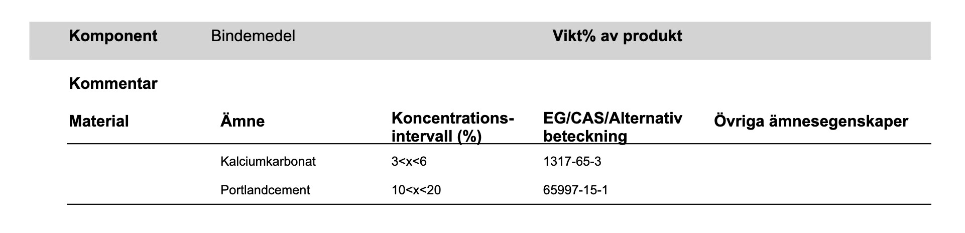

Kollar man Finjas så har Murbruk B 3-6% kalk och 10-20% portlandcement
Deras KC Murbruk B har istället 6-9% kalk och 6-10% portlandcement.
