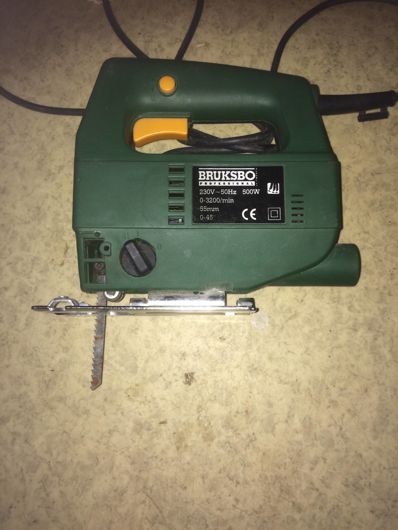

Behöver skära raka snitt i 45mm takreglar och det fungerar inte med min sänksåg. Som ni ser på bilden lutar sågbladet framåt och är alltså inte helt lodrät. Ska det vara så? Har pillat med inställningarna och denna lutning är det rakaste jag kan få.
När jag slutat såga i regeln kommer alltså snittet bli vid önskat djup på ovansidan, men längre in i regeln än önskat på andra sidan.
Eller är det läge att köpa ny? Har kikat på en blå Bosch GST 90 E

Bladet har väl pendling? I så fall kommer det ju att peka lite framåt i vissa lägen... Dock borde man kunna stänga av/justera ner pendlingen?
MultiMan
Borde inte ratten på bild stänga av pendlingen om man sätter den till noll?

När jag drar ratten åt noll lutar sågbladet mer framåt i stillastående läge, men har inte kollat hur den fungerar vid användning

Det löser sig nog. Har testat att såga med den, både med fast-cut och clean-cut sågblad. Problemet är att träet ”frasar” sig på den sida som uppemot sticksågen. Det ser inte trevligt ut.. Lösning på det?
Jag är inte riktigt med på hur du vill såga, men, en multimaskin såsom en Feiner, bosch, Hitachi fungerar troligtvis bättre än en sticksåg.
Mvh P-A
Bladet skär bättre om det "lutar" på det viset och att det fransar sig har varit ett problem sedan urminnes tider.
Hugg av det ytliga fibrerna med ett stämjärn i kanten på snittet.
Lösningen är att man vänder den sidan som ska vara fin nedåt.

Ajdå.. Men har nog en lösning i sikte på problemet. Det går att fästa en trälist (eller liknande) på den sidan som fransar sig. Det borde gå.

Enklaste lösningen — som innebär lite slöseri — om skivan du ska såga måste vara fin på båda sidor är att du använder en offerskiva. Dvs lägg en tunn mdf-/spån-/masoniteskiva till exempel ovanpå skivan du vill såga. Såga uppifrån. Ev urslag och frasning uppstår i offerskivan.
Och ja, markeringar att såga efter måste göras på offerskivan.

Men, tejpa runtom på listen, märk på bägge sidor och såga försiktigt, eller avsluta med en Japansåg.
