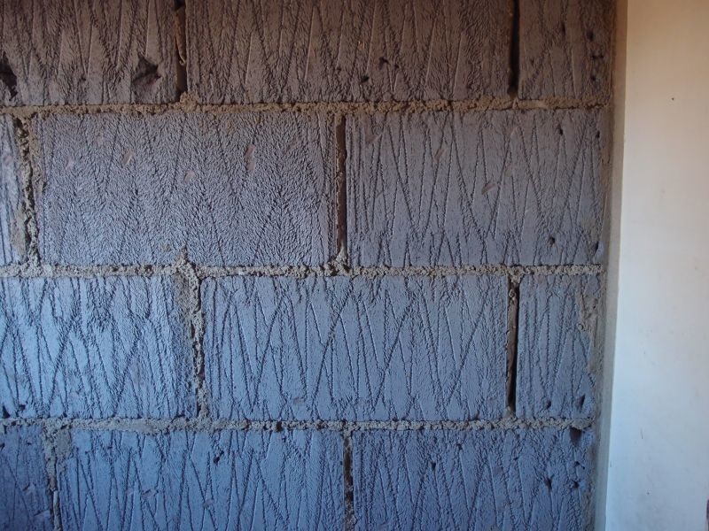

Ska riva ner några väggar och såg att dom var byggda av block som på bilden.
Antar att detta är typiska blåbetongblock? trodde inte de fanns i så små storlekar....
Verkar vara enda innerväggarna i huset som är av denna typ, som tur är.
Korttids radonmätning är gjord under november när huset var obebott och i princip helt oventilerat (alla ventluckor var stängda) och värdena var helt OK.
Nått man ska tänka på när man river blåbetong förutom det vanliga med skyddsmask (PP3)?
Tar återvinningscentraler emot blåbetong?

Ja, det ser ut att vara blåbetong/ytong. Det är ju inte alltid det är radon i det bara för att det är blågrått. Återvinningscentralerna jag varit på tar emot dem, men vill att de skall separeras från annan sten. Använd normalt skydd vid rivning, själva blocken dammar inte så mycket.
