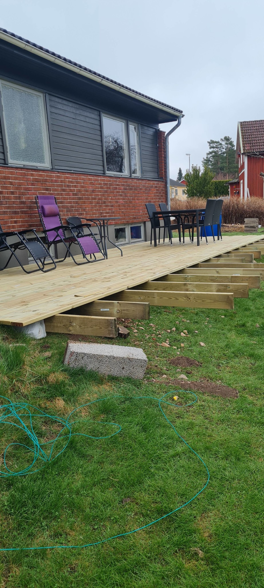

Jag skall dra fast en regel (145x45) i sockeln på huset och har använt mig av spikplugg
(8x120) och när jag borrar mig in så är det motstånd de första 30 mm och sen är det inget motstånd de kommande kanske 10 mm och sen motstånd i 10 mm och sen inget mostånd igen, ni fattar.
Det är alltså som kanaler i betongen.
Detta gör ju att en av 5 spikplugg drar och resten är verkningslösa.
Vad ska jag använda mig av?
Helst nåt jag kan montera genom reglarna då de redan är på plats.
Tacksam för svar

Det är inte betonghålsten?
Vanliga betongplugg brukar fungera bra om det skulle vara så
Det låter som hålbetong på din beskrivning? Lättbetong eller blåbetong brukar vara homogen. Har aldrig hört talas om lättbetong som är uppbyggd som du beskriver.
Riktigt långa spikplugg har funkat för mig i hålbetong, men det verkar ju inte funka för dig.
Lättbetong eller leca brukar jag köra med långa plugg, eller speciell plugg just för lättbetong. Brukar ofta välja både lång och grov skruv.

Hej allesammans.
Det är förmodligen detta som ni benämner som betonghålsten (jag har aldrig ens hört det namnet)
Det är min okunskap som lyser igenom men det är ju därför det är så bra med sådana här forum
Men den som du visar där StevieGee ser ju riktigt bra ut för mitt ändamål.
Den ska jag testa med.
Tack för tipset
