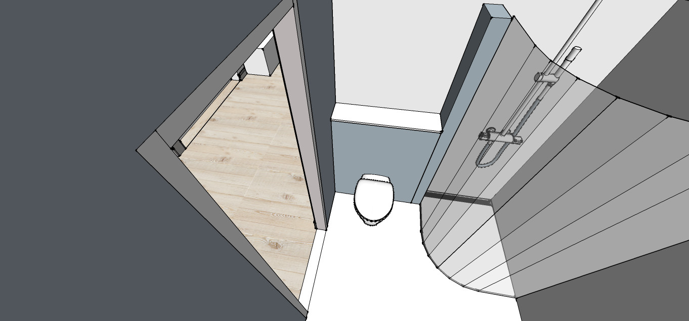

Håller på att förbereda för att flytspackla.

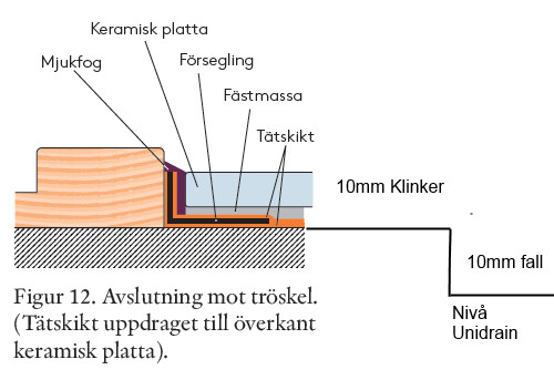

Har jag tolkat BKR rätt att det täcker att jag låter tätskiktet sluta 10mm från avjämningsmassan (10mm klinker) då mitt fall är 10mm på lägsta punkten betyder det 20mm från avlopp till kanten på tätskikt.

http://www.bkr.se/fileArchive/branschregler/BBV för webb.pdf5.2.2 Anslutning mot golvbrunn, trösklar och i golv/väggvinkel.Försegling mot tröskel eller motsvarande ska ske genom uppvik av
tätskikt och tillhörande försegling mot tröskeln till nivå för färdigt
golv, se figur 12.
Uppvikets överkant vid dörröppningen ska vara minst 20 mm över
tätskiktets horisontella nivå vid golvbrunnens överkant.
Du mäter på den färdiga golvytan utan klinker!
Uppvikt tätskikt måste vara minst 20 mm högre upp än golvbrunnen. Det kan betyda att tätskiktet kan hamna upp på töskeln om golvbrunnen är nära dörren.
Du ska alltid göra uppvik, även om det är mer än 20mm höjdskillnad.
Jag lämnade en lös kant av folien som stack ut vid dörrhålet. När jag hade lagt klinkern klart så kladdade jag på tätskikt mot kanten på klinkern och tryckte fast folien mot den och vek över det som var överlopps och ställde en spckaleburk på tills folien torkat fast mot klinkerkanten. Efter det satte jag fast en smal klinker med fix på utsidan som stöd så att folien alltid hålls uppvikt och sen tröskeln ovanpå det... Jag kapade sen folien mot tröskeln så den stack upp en millimeter ungefär och sen silkon på det.

Tror jag är otydlig
Om vi säger att tätskitet vid brunn är vid nivå 0 så kommer uppviket vid tröskel sluta vid nivå 20mm har jag gjort rätt då?
Ja, precis, lägg uppviket så det är MINST 20 mm över golvbrunn. Har du tröskeln på t.ex. 15 mm över "nivå 0" så måste uppviket mot tröskeln komma upp minst 5 mm på tröskeln.
Är tröskeln däremot t.ex. 30 mm över "nivå 0" behöver inte uppviket komma upp på tröskeln alls men man brukar ändå göra det och kapa tätskiktet lite över trösklens undre kant och sen lägga en silikonsträng.

Jo men då blir det 5mm kakel för att dölja tätskiktet inte så snyggt. Klinkern bygger 10mm så får bli 10mm plus en liten mjukfog.
