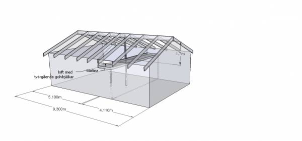

Jag har ritat en skiss, valt ett ryggåstak med limträbalk i nock.Bärlinan över dörren sitter under hammarbandet.Bjälkarna till loftet ligger tvärgående på väggen och en bjlälke som är infäst långsideväggarna och pelaren

Du var inte nöjd med denna konstruktion.Du skriver att garageporten är 5m bredd, en standardport är mellan
2,4 och 2,5m.Över porten går det bra med en limträbalk.Priset på limträbalkarna ligger ca 5000:-.Jag har ett
annat förslag, det är att lägga fackverktakstolar över garagedelen.Över gäststugan lägger in en limträbalk som hänger fast i en försträrkt takstol och gavelvägg.Svar på din fråga om belastning på betongplattan,Pelarlasten är ca 6 ton med överslag behöver du en sula 0,8x0.8m höjd =0,3m

Är det en bef. betongplatta ? Jag hade tänkt att du ska lägga bjälkarna till loftet tvärgåennde ca 1,2m långa c/c 600. Varför man använder c/c 600 är på grund av att ett standardgolv är konstruerat så att det inte skall bli svikt. Bjälkarna vilar på en bärlina som i sin tur är upphängd på mitten till takstolen.Med ett överslag
verkar det att det skall klara sig med en takstol i konstruktionsvirke
