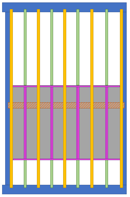

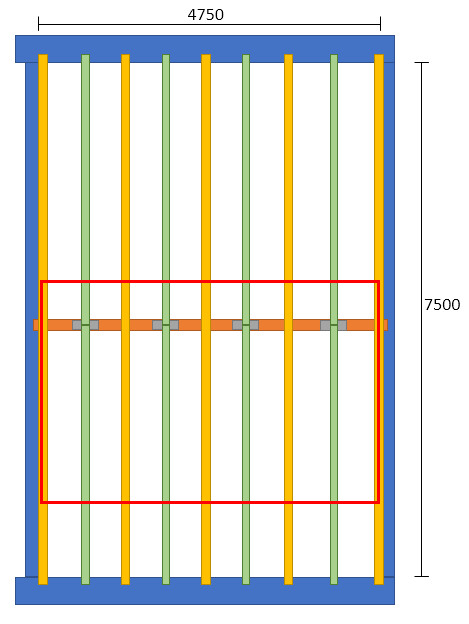

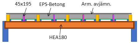

Golvet på ovanvåningen som det är nu:
- Avväxling i mitten, 220x110 bjälke (orange)
- Ursprungliga bjälkar, 195x110 CC120 (gula)
- Extra bjälkar, delade på mitten 110x110 (gröna)
Badrummet ska finnas inom röda ramen.
Skiss av bjälklag för renovering, med olika färgade bjälkar och avväxling inom rött område.

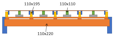

I snitt:
Schematisk bild av bjälklag i en byggnad med måttangivelser för olika bjälkar samt föreslagen placering för badrum.
Vi tänkte fylla upp med EPS, men då blir det svår med de låga bjälkerna, så man kan ju byta ut en del av dem med nya dubbla 195x45. Man kommer inte åt längst ut då det är snedtak, så endast en del kan bytas.

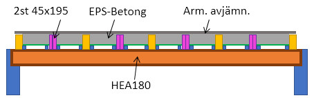

Kanske också byta ut gamla avväxlingen mot en HEA180.
Förslag 1:
- Nya dubbla 195x45
- Fylla med EPS
Schematisk bild av bjälklagskonstruktion med färgkodade bjälkar och avväxling för renovering av badrum.
I snitt:
Skiss över bjälklagskonstruktion med EPS-betong, armeringsjärn och HEA180 balk i snitt.

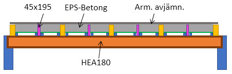

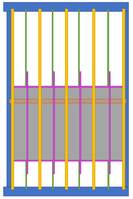

Alternativ 2:
Längre 195x45:
Schematisk bild av bjälklagsstruktur med markerade bjälkar i olika färger och en röd ram som visar planerat badrumsområde.
Schematisk illustration av bjälklag med avväxling och förstärkningsförslag för badrumsrenovering.
Är jag helt fel ute? Bättre lösningar? Smarta ideer?
  • Schematisk snittbild av bjälklag för renovering med beteckningar av nya och gamla element samt EPS-isolering.
