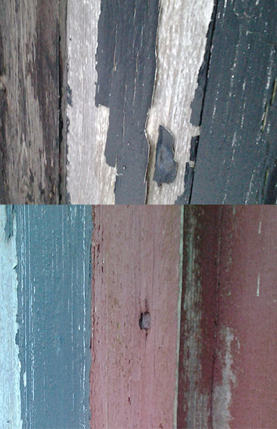

Jag anar att denna färg inte är någon slamfärg utan dåtidens vattenbaserade husfärg för de som avstod oljefärgerna. Minns inte vad denna typ kallades dock, lasyr?
Skulle det räcka att jag skrapade rent det som sitter löst och penslar på falu-slamfärg eller finns det en risk att slamfärgen inte biter sig fast då?
Y
Tack. Vad tror ni det kan vara för färg utifrån vad bilden visar?
Färgflagorna ser för tjocka ut för att vara lasyr, så förmodligen olje- el plastfärg.
Om du stryker på färgen med en tuss indränkt i T-röd och färgen färgar av sig så bör det vara en plastfärg.
Slamfärg biter inte på vare sig plast- el oljefärg.

Attans. Får bli dyr husfärg då. :confused:
