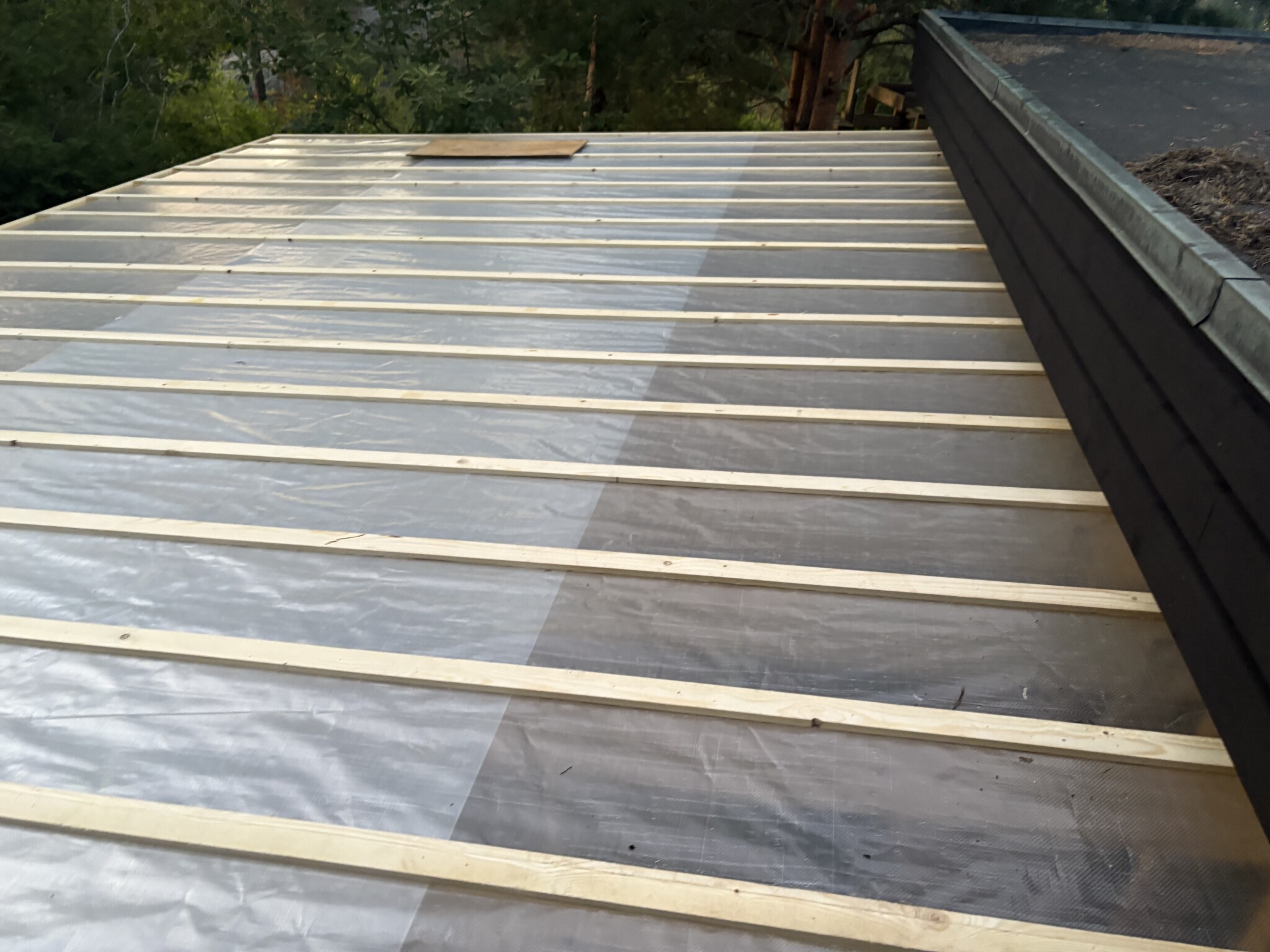

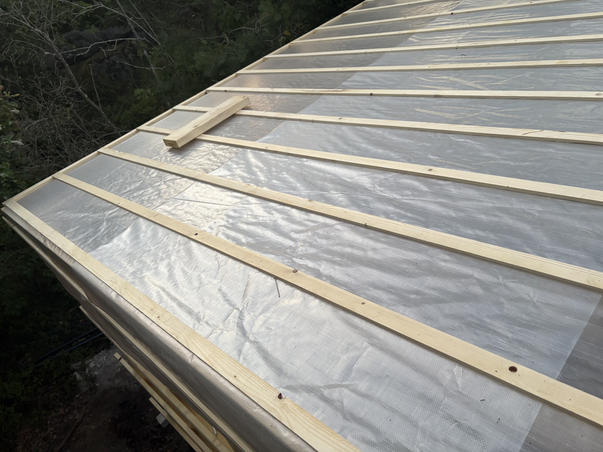

Har precis lagt ut bison Kondensväv.
Tycker ni jag ska tejpa skarven vid överlappen.
Jag har bara 5-6 graders lutning på taket och funderar på om kapilärverkan kan göra att vattnet vandra upp, dvs åt fel håll och att jag därför borde tejpa skarven.
Naturligtvis skulle jag då h gjort det innan jag slog på lökten.

Överlappet är på 166 cm och höjdskillnaden kanske 10 cm
