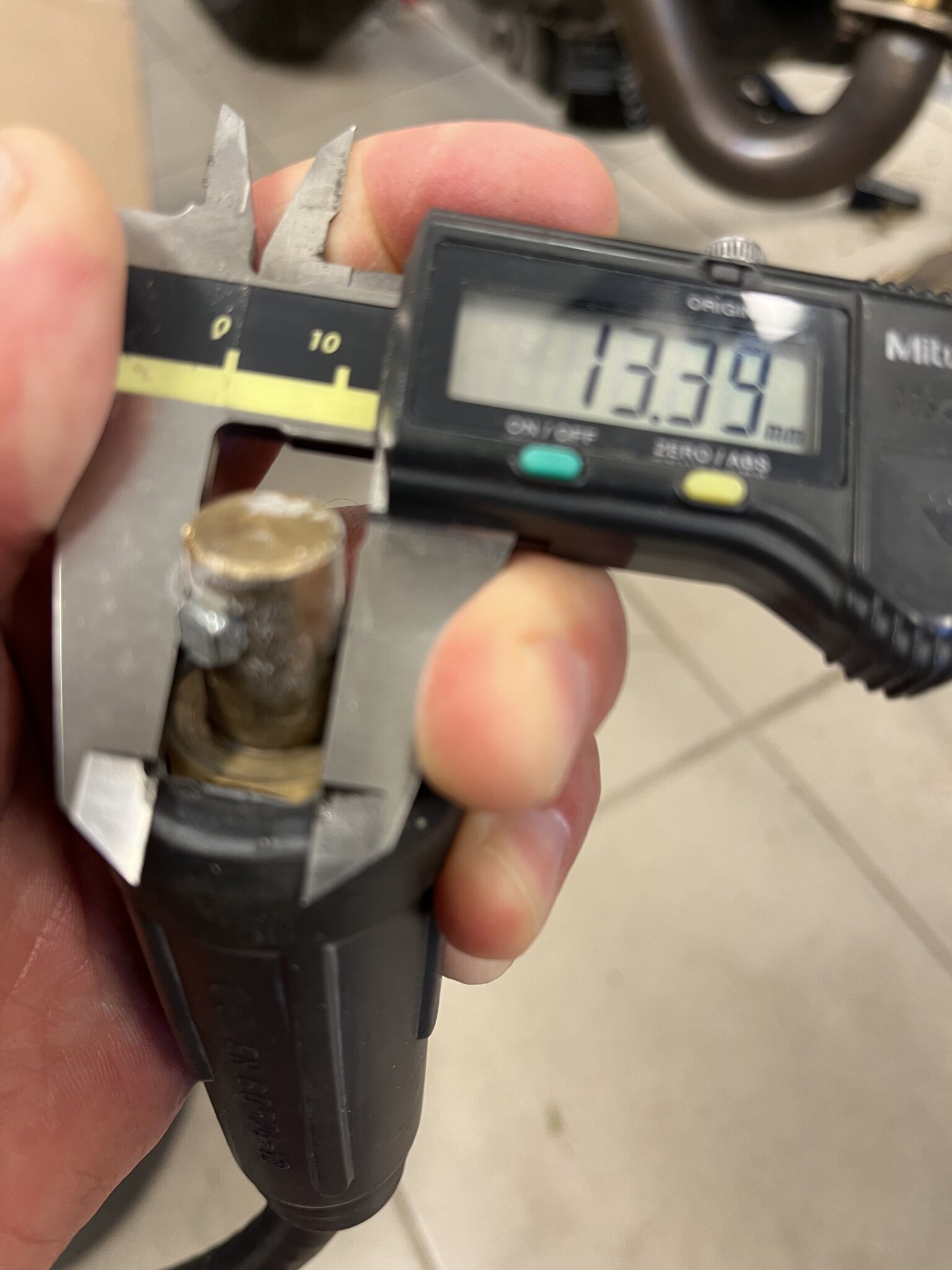

Det skall fungera. Mät axeldiametern på din pig-tail kontakt (den du polaritetsvänder MIG/MAG med) eller på returkabelns OKC-hane så vet du om den på Jula för 399kr passar.
Som nämnts tidigare så finns det OKC25 och OKC50.
Den på Jula är 9mm enligt specifikationen och är då en OKC25.
Bifogar en bild på vad jag menar att du skall mäta, detta är dock en OKC50
Mighandtaget måste sitta kvar, det är ju ett fast slangpaket. Pigtail-kontakten kommer inte att vara ansluten när du svetsar pinne och då skall inte pistolen ha nån effekt på sig men se till att gaskåpan sitter på och att det inte hänger nån svetstråd i kontakt med svetsretur eller med jord, det gäller både från svetspistolen och i utrymmer för trådbobbinen. Mätning av axeldiametern på en pig-tail kontakt med ett digitalt skjutmått, som visar 13.39 mm.
