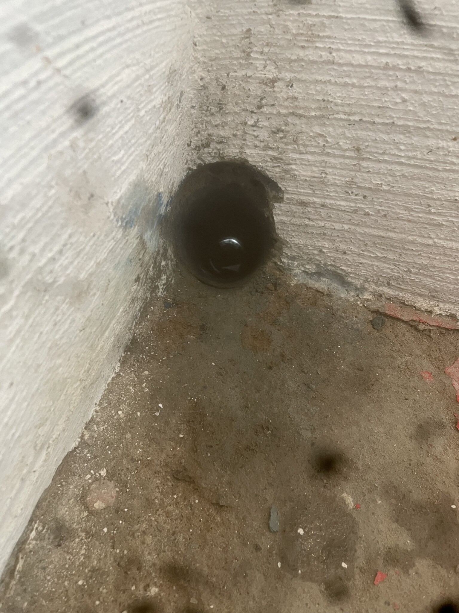

Har någon erfarenhet av att använda Biltemas hålsåg för betong? Det står "Hålsåg för stenmaterial" och "För effektiv håltagning i tegel, leca och liknande stenmaterial." För mig är betong visserligen ett stenmaterial men hårdare än "tegel, leca och liknande".
Så kanske har någon egen erfarenhet och vet?
Ska ha den till ett enda 65 mm hål för rörgenomföring så det gör inget att den bara håller för en borrning om det skulle vara så.

Har kört med hålsåg innan, då hyrd variant, genom samma slags vägg och det gick alldeles utmärkt utan hugg men man får ta det superlugnt och inte tvinga.
Jag borrade hål i ett betongrör med ett mycket likt borr. Minns inte var jag köpte, men förmodligen Biltema eller Jula.
Det gick hur bra som helst, och kommer nog att hålla för flera hål till.
Du har säkert koll, men inget slag på maskinen, och kör lite halvlugnt så att du inte överhettar borret.

Jo helt riktigt. Det går fint i betong om man har tålamod och en maskin som pallar gå en stund. Jag har 14cm betongvalv med mycket sten och armering och det tog säkert att 1-1,5 timme att göra hålet. Men jag har gjort 2st 105mm hål genom valvet med en klen 500w Bosch borrmaskin (SDS+)

Använde en 52mm med förlängning från biltema för att dra in ny elservis under våren. Borrade totalt 6 hål, 30-40cm djup, inga synliga skador på borren efter.
Tog det rätt lugnt & kylde borren med vatten mellan varven. Men givet kostnaden på ett par hundra kronor så var det värt några kvällar.
Brukar vanligtvis inte rekommendera biltema-prylar, men positivt överraskad av denna borr.
