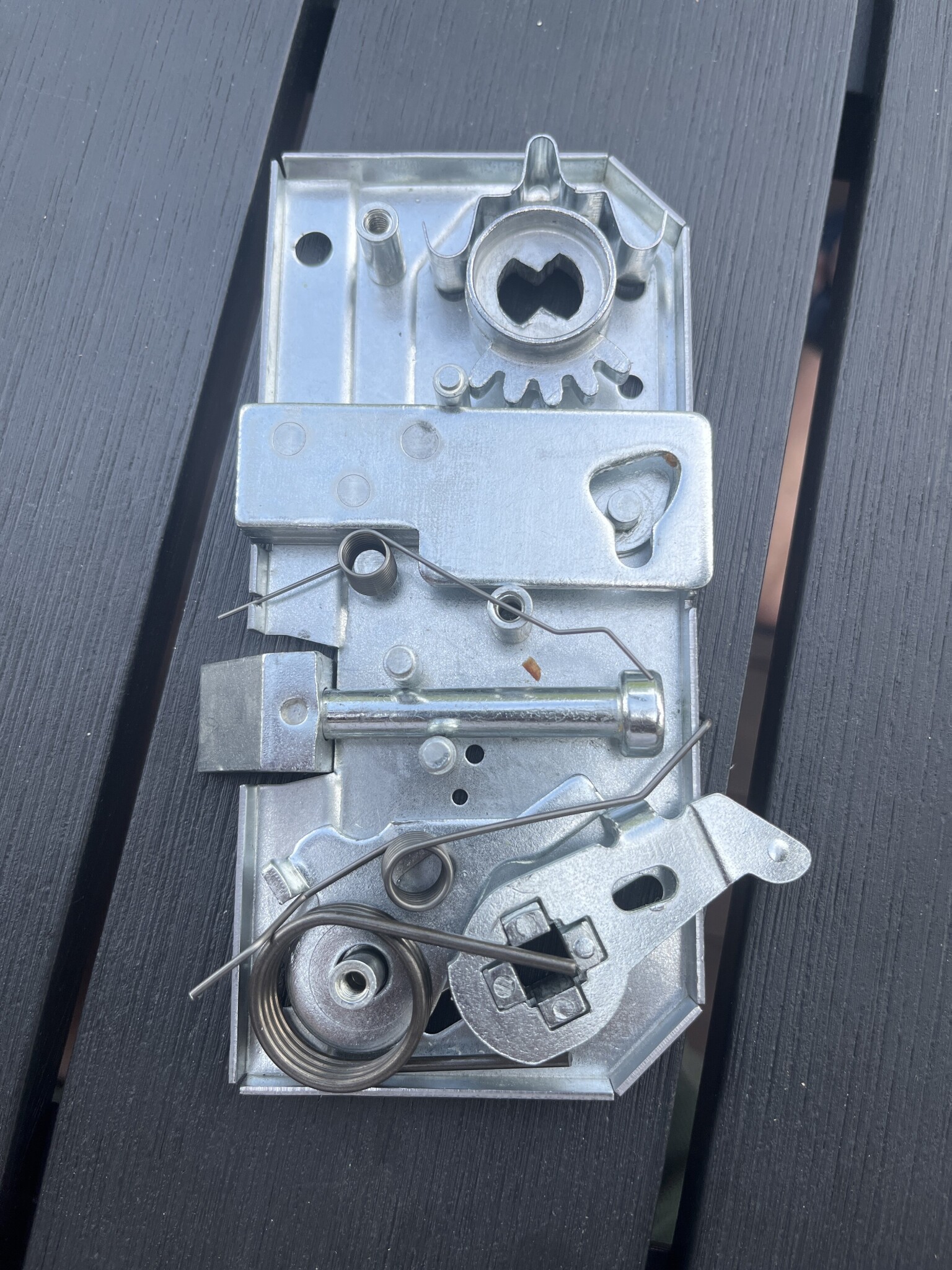

Jag försöker montera ihop det här Biltema-låshuset (se bild) men får inte ihop det och är osäker på hur alla delar ska sitta, särskilt fjädrarna.
Är det någon som har en bild på hur det ser ut när det är korrekt ihopsatt invändigt?
Alla tips uppskattas!

Här ser du de undre fjädrarna obs när tryckesroddaren och dess fjäder sitter rätt så fixera den med skruv och mutter använd en bricka om det krävs, det går även att skruva fast i en bräda.

Jag kan nog ta en bild på den sista fjädern med lite senare.
Bilderna är inte från biltemas låshus men de flesta 565 låshus är lika.

Tack!! Jag ska testa ☺️
