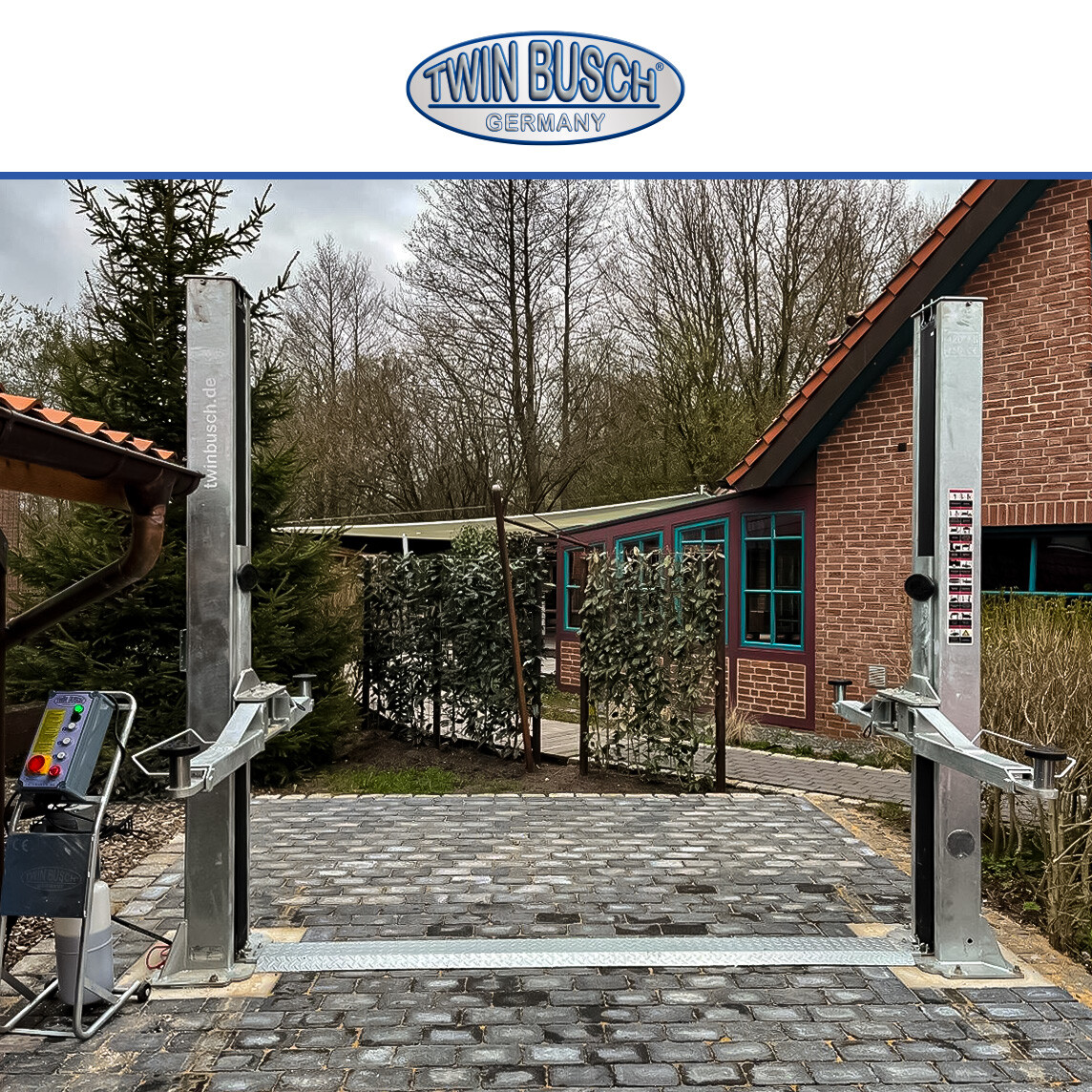

Problemet är att dom är inte gjorda för utomhusbruk.Kan tänka mig hur wirerar skulle se efter en tid i regn
Ja det är nog inget bra men han hade skydd över pelarna när den inte användes.

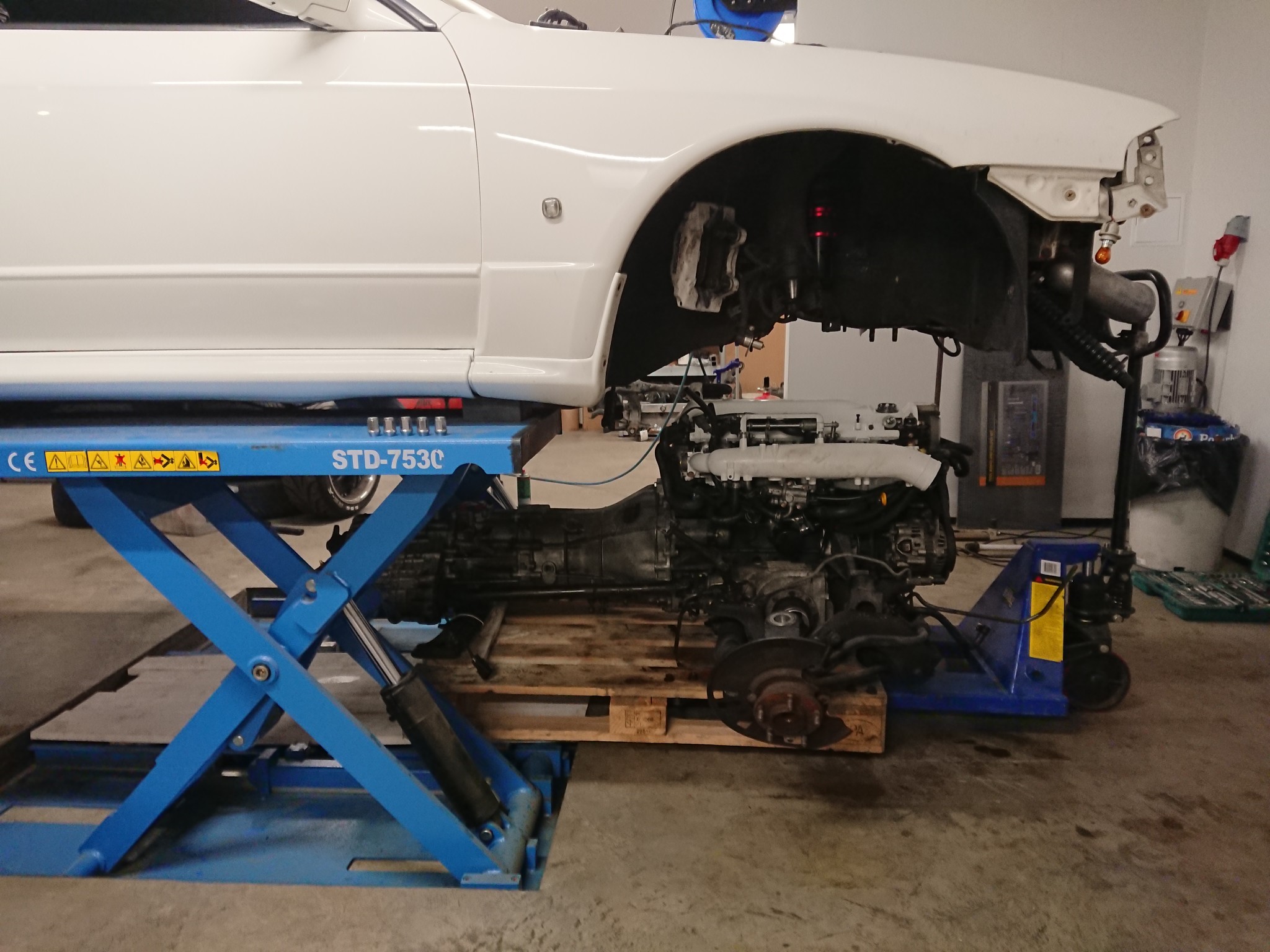

Har rätt många lyftar i företaget, av olika modeller. För de flesta jobb föredrar jag helt klart saxlyft framför tvåpelare. Vi har nedsänka saxar och om jag skulle sätta en lyft hemma i garaget (viket jag funderat lite på) så skulle det definitivt bli en sådan. Visst är det lite jobb att såga upp i golvet och gjuta i, men väl på plats så ligger det slätt med golvet och tar inte upp någon onödig plats. Nedsänka brukar ju vara fullhöjd, inte sett någon annan iaf så viss aktsamhet kanske så man inte kör upp bilen i taket, eller sätta någon säkerhetsbrytare i taket som stoppar.
Underbart att slippa pelarna på sidan, och speciellt hemma i garaget om man iaf som jag har begränsat med plats. Dessutom tjänstgör de alldeles lysande som höj/sänkbart arbetsbord, med rejäl kapacitet.
galento och 2 till
Tack för dina synpunkter
mrVoodoo mrVoodoo skrev:
...Underbart att slippa pelarna på sidan, och speciellt hemma i garaget om man iaf som jag har begränsat med plats. Dessutom tjänstgör de alldeles lysande som höj/sänkbart arbetsbord, med rejäl kapacitet.
Japp, vi är några här som har det så! Min begränsade takhöjd gjorde att jag köpte låglyft, en meter (-10cm eller vad gropen blev) är tillräckligt för att få ut framvagn komplett med motor och växellåda :) Bil på en låglyft i garage med motor och växellåda synligt urmonterat på golvet.

Någon som testat en sån här lyft ?
galento
Dessa har löst det på ett annat vis :
