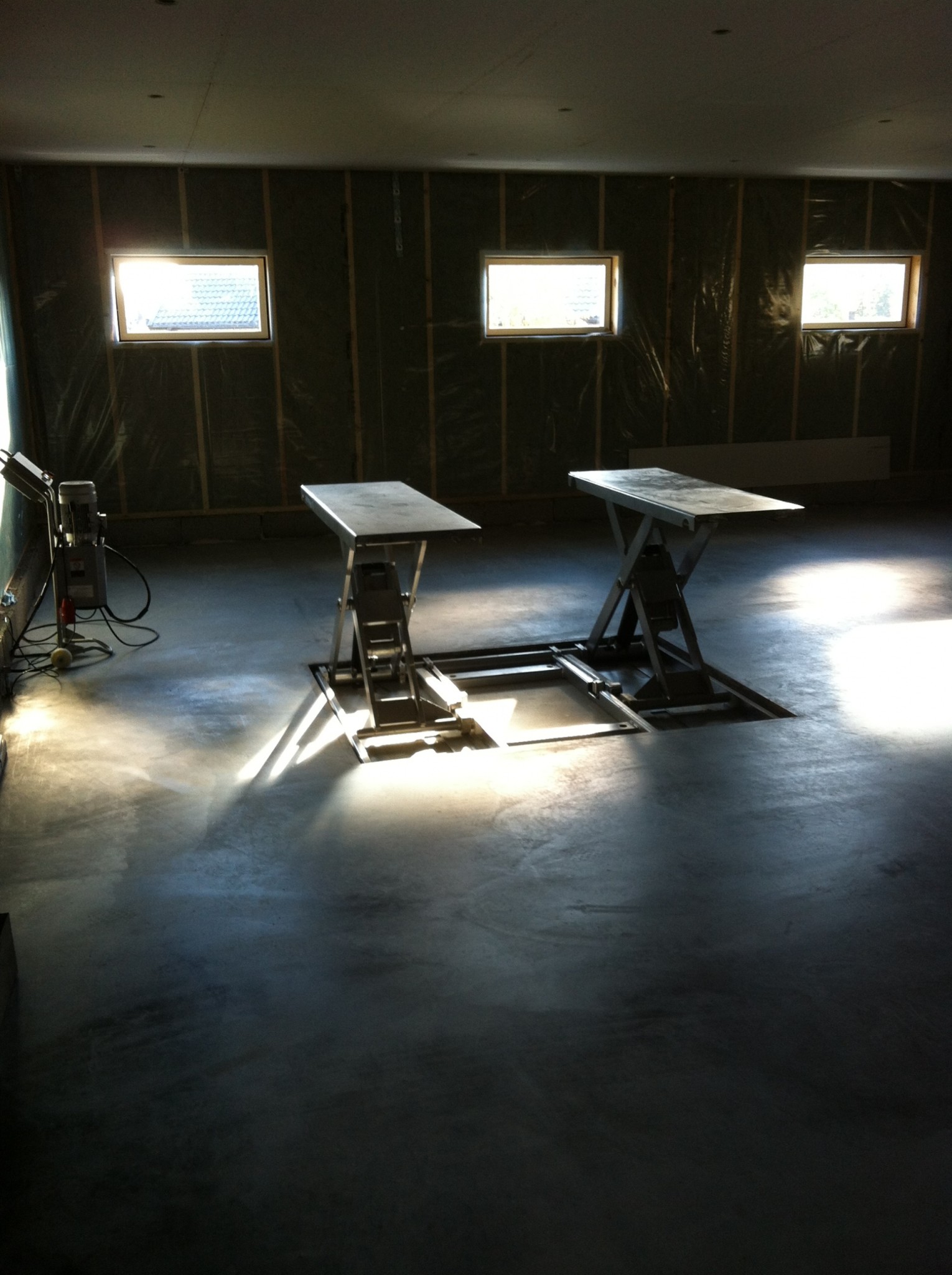

Jag valde en saxlyft/låglyft till garaget jag bygger just nu. Jag skruvar inte så mycket med bilar så att jag tycker det är motiverat att viga permanent plats åt en tvåpelarlyft. Med saxlyften nerfälld i plattan så tar den ingen plats alls om jag inte använder den.

va kostar denna?
Den jag har kostar runt 20K men jag vet att det finns liknande som går att köpa för runt 15K
okej. låter ju rätt så prisvärt. vart handla du den?
