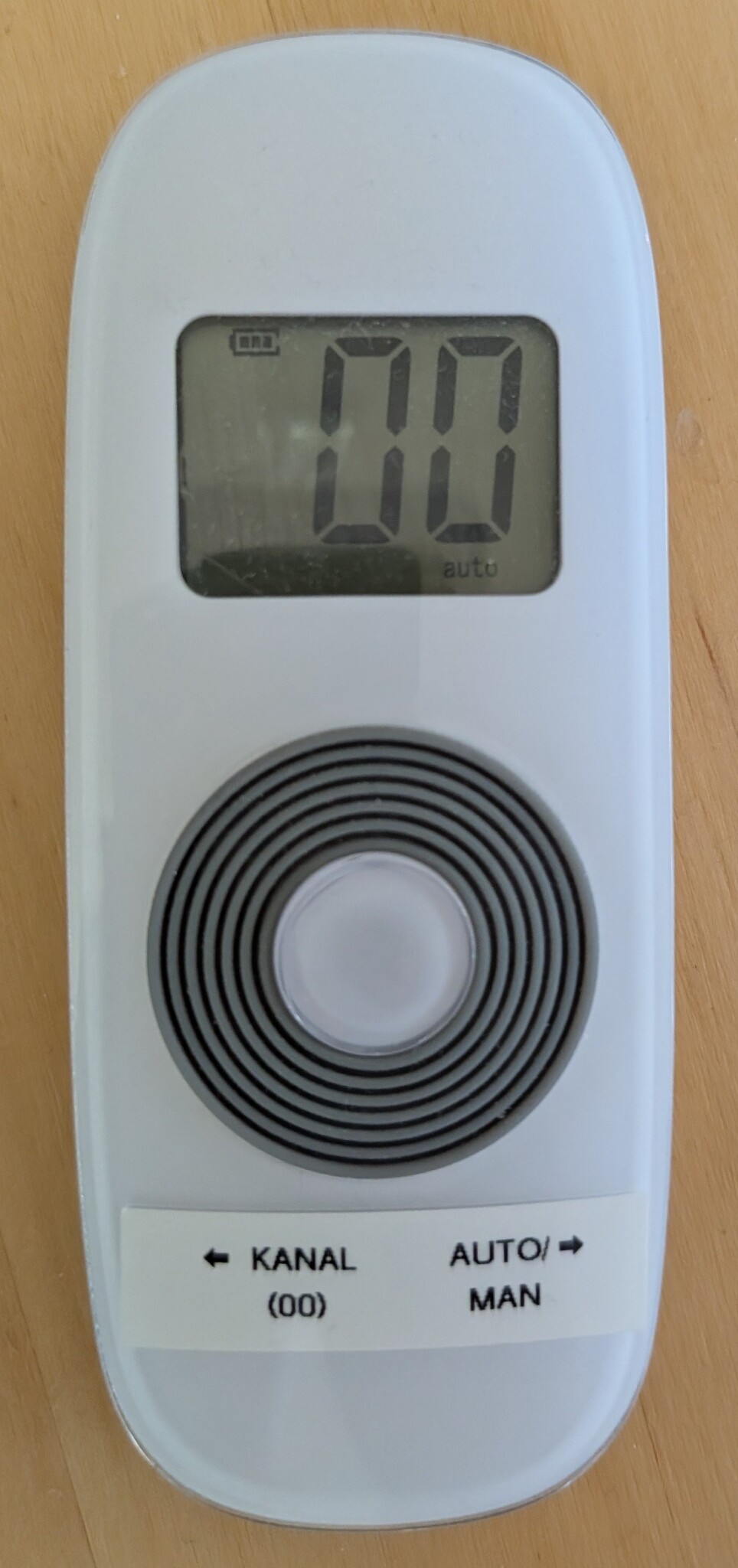

Noterar att du fick helt andra fjärrkontroller än jag fick trots att vi beställde ungefär samtidigt. Jag har både 1 och 5 kanals fjärrkontroll. Vilken sol-/vindsensor fick du med? Samma som jag?T Tojjan skrev:Billy markiser var snabba med att svara på kundservice, dock endast mejl.

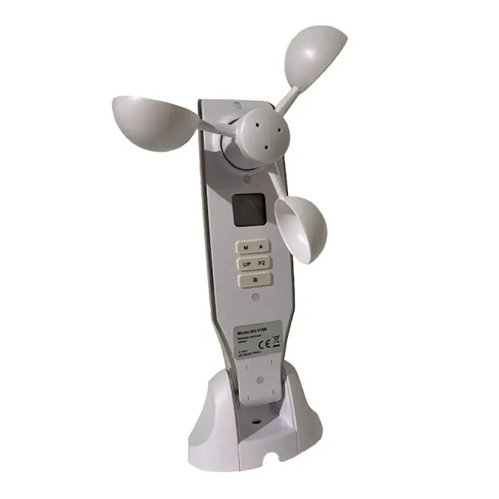

Jag installerade vind/sol sensorerna men de fungerade inte. Billy Markiser ska skicka nya. De skulle tillsvidare kreditera 5400kr eftersom det är kostnaden för 3 st sensorer.T Tojjan skrev:Billy markiser var snabba med att svara på kundservice, dock endast mejl.

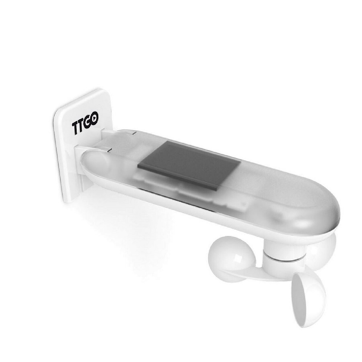

Märket på mina fjärrkontroller och sensorer är TTGO
Solläget:
Enligt bruksanvisningen ska markisen automatiskt reagera under installationen men det gör den inte. Markiserna åker ner efter 2 minuter och upp efter 15 minuter. Den hoppar automatiskt mellan sol/skugga även om det är strålande sol.
Solläget går att justera men det 2/15 minuter som gäller ändå.
Vindläget går inte att ställa in, inställningslampan blinkar bara rött.
Väntar in nya sensorerna.
Kundservice verkar fungera bra.

Vi verkar ha fått ett annat märke på fjärrkontrollerna. Framgår inte vilket märke, men modellen är FC-313I. Markiserna fungerar bra - men känns inte så bra att sol-/vindsensor blir fulla med fukt/kondens - man vill ju ändå att de ska fungera i flera år speciellt med tanke på priset.T Tojjan skrev:Jag installerade vind/sol sensorerna men de fungerade inte. Billy Markiser ska skicka nya. De skulle tillsvidare kreditera 5400kr eftersom det är kostnaden för 3 st sensorer.

Känns lite "B" med solceller. Enkelt att installera men de bör tas in under vintern tänker jag...och hur länge håller de(?). Grannarna som har Somfy har fast monterad sensor som suttit uppe i 15 år utan problem, är lite mer tveksam till de som jag köpte...
För att mitt system skulle fungera var mellanläget vara tvunget att vara inställt. Kanske något sådant med dina också(?). Känns spontant som att du fått några enklare grejer, funderar hur man ens växlar mellan manuellt och automatiskt läge på dina...hm..
