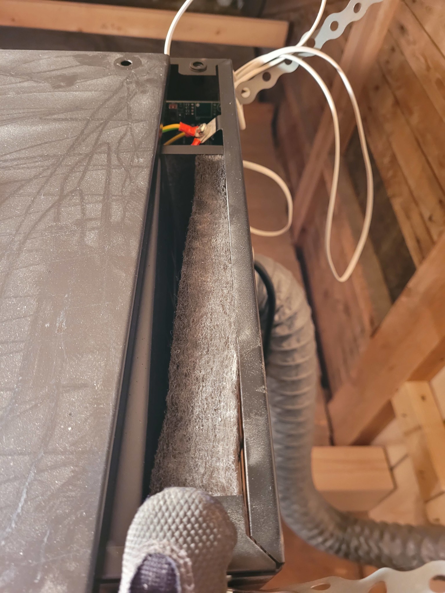

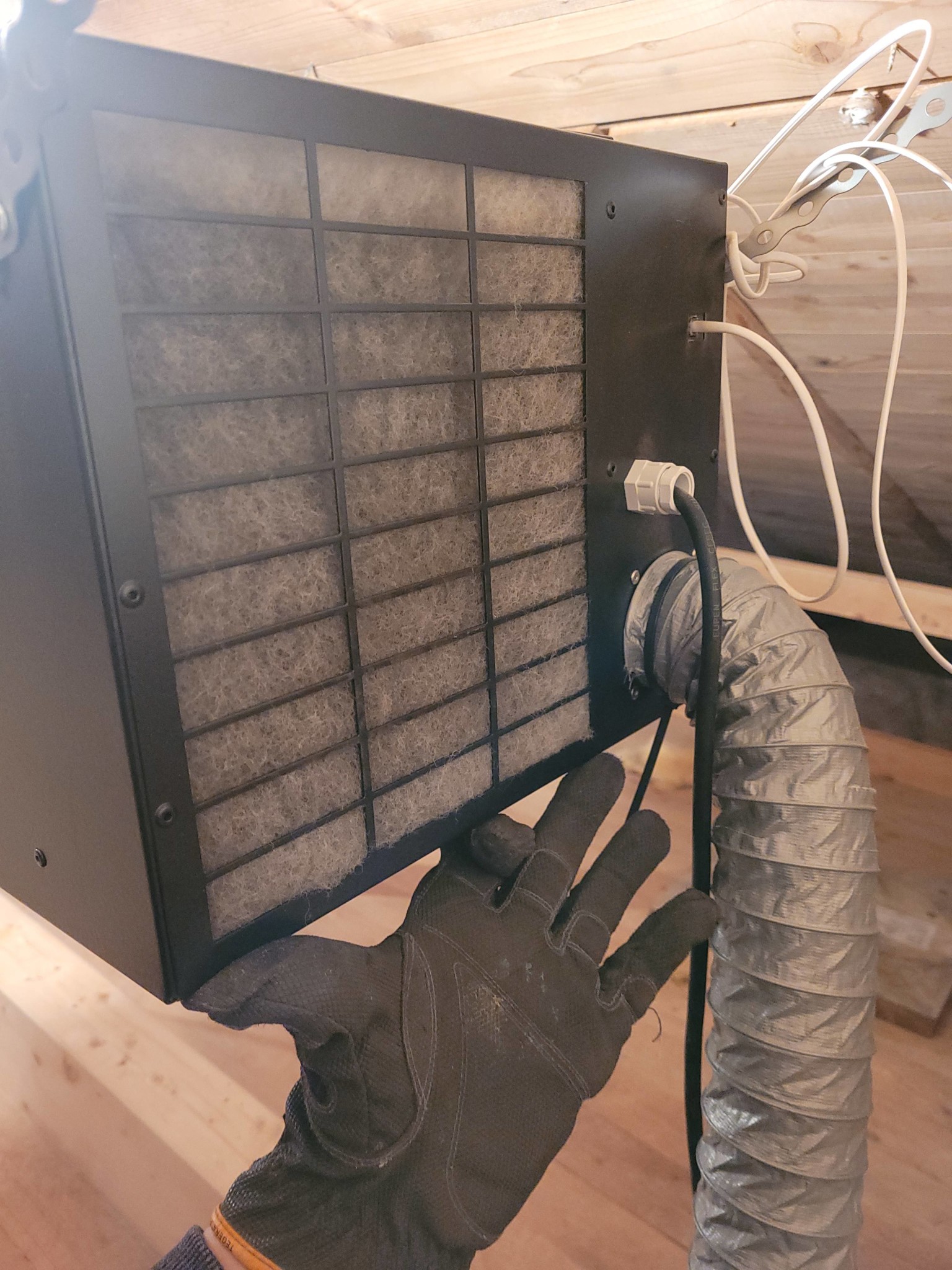

Var uppe på vinden och inspekterade min avfuktare och såg att filtret var ohyggligt smutsigt.
Jag provade dammsuga av den värsta smutsen, men det blev inte helt bra.
Var kan jag hitta ett prisvärt nytt filter?
Maskinen är en svart anonym omärkt låda och jag har tyvärr för tillfället förlagt alla papper kring den.

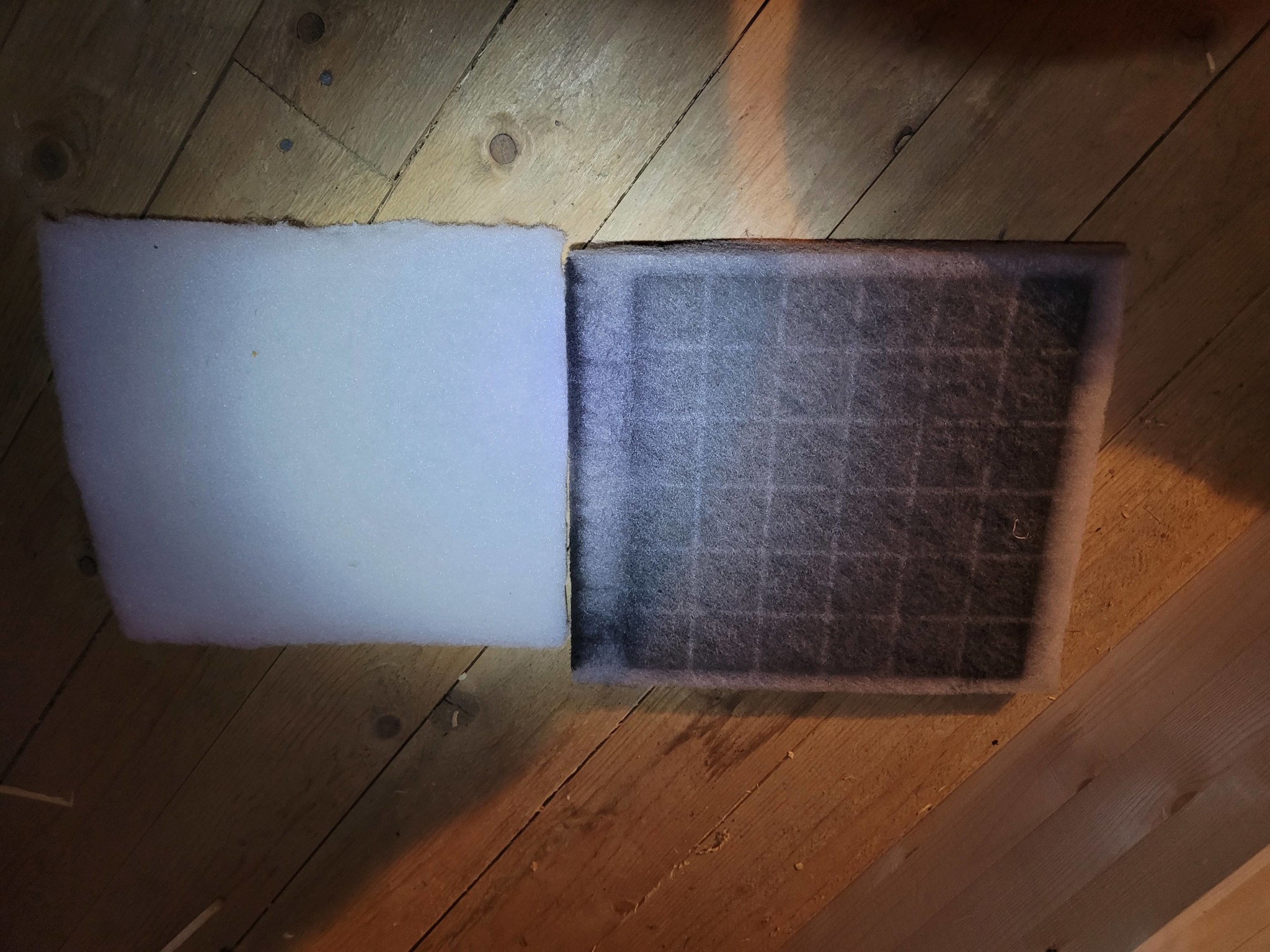

Jag har G4 filterduk till min Acetec PD250 avfuktare, bör ju vara något liknande till din (ser lika ut) . Jag köpte en stor rulle och klipper till själv, det blir billigast. Använd det gamla filtret som mall bara (y)

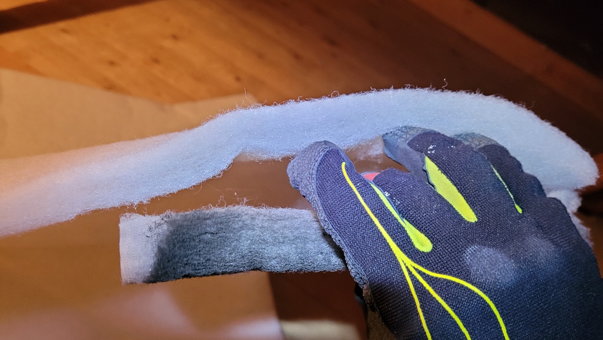

Amazon filtret var lite tunnare än orginalfiltret, men det blir nog bra ändå.
Känns som jag har en livsförbrukning av filter till denna maskin nu. (y)
