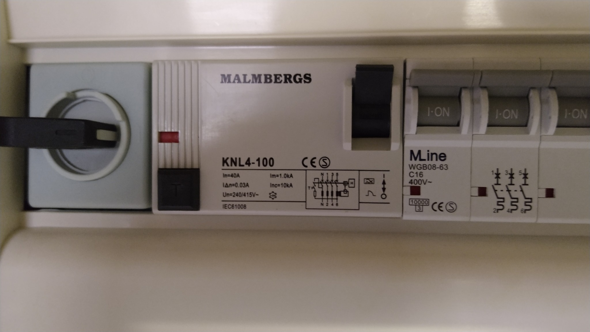

Min fråga gäller då i första hand JFB och dvärgsäkringar, huvudbrytare, osv. Ska jag byta ut alla de gamla Malmbergs- och omärkta prylarna som sitter där idag, eller kan man anse att de med stor sannolikhet fyller sin uppgift? En del är installerat på 2000-talet, andra grejor är sen början av 80-talet.
Försök nu koncentrera er på ämnet; frågan är inte huruvida det är behörighetskrävande ingrepp eller ej, den biten kommer lösa sig jättebra ändå. Jag är mest intresserad av om de billiga prylarna som sitter där idag bara är tråkiga för kräsna elektriker att jobba med, eller om de är farliga och inte gör sitt jobb i händelse av ett fel.

Jag skulle byta det som är mer än 20 år gammal, grovt sett. Det är inga stora pengar.
En JFB går att prova ifall den hänger med idag.
Dvärgar är svårare att prova, men jag ser det som osannolikt att de gått sönder åt fel håll, dvs inte löser när de ska.
Med en bild tror jag du får mer specifika svar.

Byta bara för att det är billigt går bort, en automatsäkring kostar i bästa fall en femtiolapp på nätet och ska jag köpa den genom de vanliga ockerkanalerna får jag väl räkna med minst det dubbla. Dessutom betalar jag allt med skattade pengar. Däremot byter jag gärna om det är dåligt, jag vill ha ett säkert elsystem hemma.Bo.Siltberg skrev:
En bild är ju alltid kul, se nedan. Just den JFB:n på bilden kräver tre-fyra tryck på knappen innan den löser ut. Samma sak varje gång och det hjälper inte att hålla inne knappen. Skumt?

Av det som syns på bilden skulle jag byta huvudbrytaren och jordfelsbrytaren säkringar av den typen är som sagt normalt inget problem i bostad det finns värre sorter än Malmbergs så M-line och DIN-line får vara kvar.
Huvudbrytare kan ställa till det i onödan om man som normalt sällan behöver använda dem och en bättre är inte dyr och bra investerat vid en upprustning/översyn. JFB vill man givetvis kunna lita på så långt det är rimligt så att i detta läget få bort typer som inte ens testknappen löser är självklart. Att för båda välja tex det i sammanhanget vanliga Hager eller något liknande är vettigt och då är alla med på banan och känner till och igen grejerna också.
Malmbergs bör du byta ut. Det är rent skräp. Personligen gillar jag Hagers prylar bäst för dem tilltalar mig medans jag har kollegor som jobbar emot mig med ABB och Garo...
Men att jfbs beter sig som du säger talar ju övertygande om att de ska bytas snarast möjligt.

Dom som "klankar ner" på Malmbergs normapparater är troligen dom som läst någonstans att Malmbergs är skit. OCH en del av deras sortiment är inte bra medans annat är av helt OK kvalitet däribland deras normapparater.
