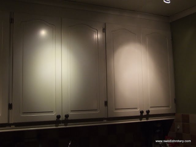

Jag åkte och köpte en idag.
Den har ett mycket grönare ljus än biltemas och verkar ha mindre spridningsvinkel.
Ska ta ett kort i morgon så får ni se själva.

Jula till vänster och Biltema till höger.

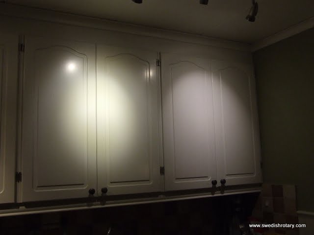

Jula till vänster och Osram 35W halogen till höger.
Tyvärr är det inte min riktiga kamera men det syns rätt bra ändå.
Julas är nästan irriterande grön i färgtonen.
// Magnus

Intressant. Visar på vikten av att jämföra hur lamporna verkligen lyser, och att teori, formler och lumen per watt är värt mindre än en grisfjärt. Jula's 3-watts LED lyser ju nästan lika starkt som Osram's 35W halogen.
