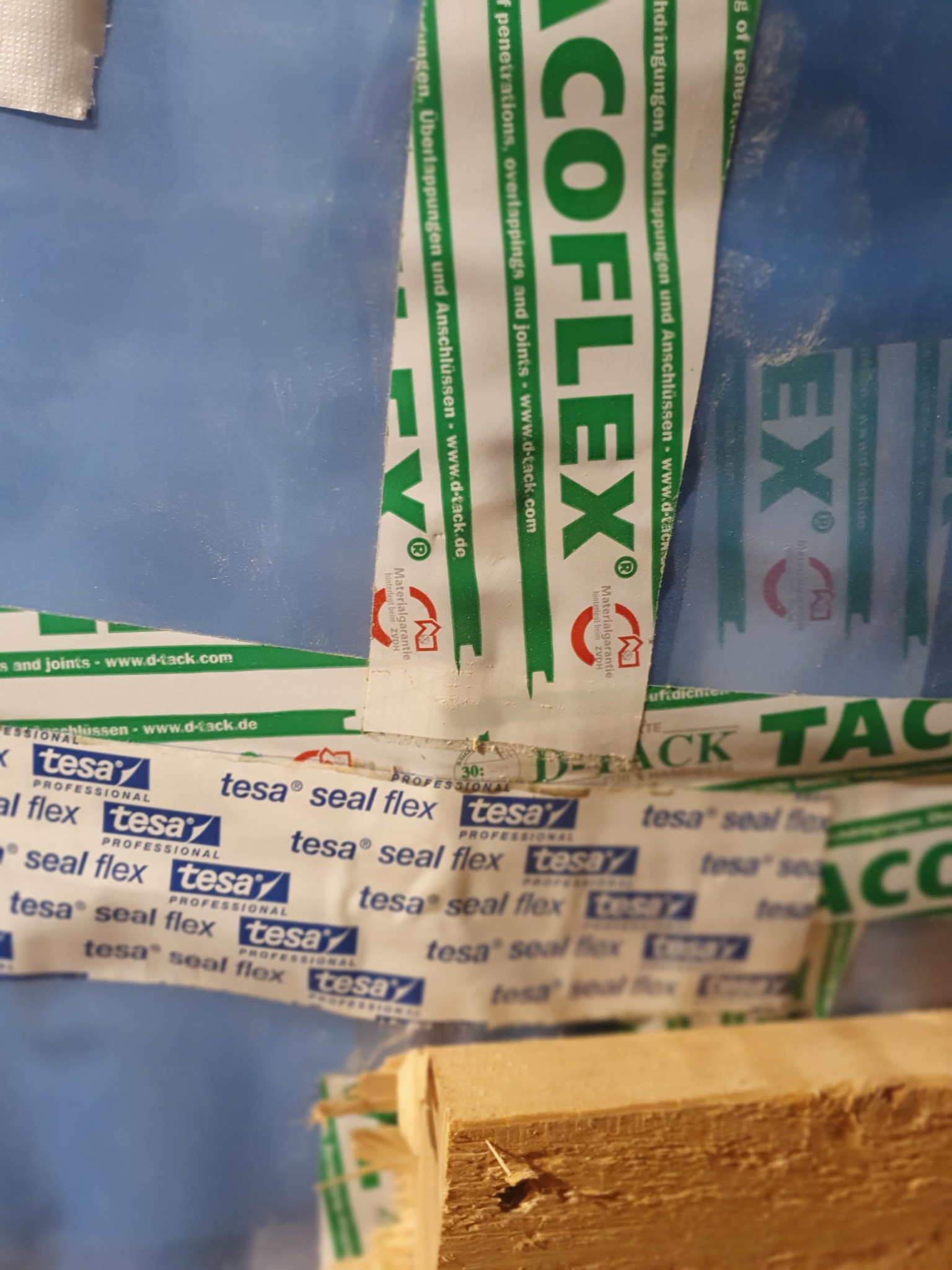

Gjorde misstaget att köpa lite billigare tejp för all ångapärr och ångrar mig verkligen.
Den fäster inte i närheten så bra som Tesa.
Efter några månader släppte den billigare gröna tejpen bitvis, den slöt inte helt tätt överallt.
Testat 3 olika fabrikat och den dyra Tesa är solklart bäst.
Har använt några olika och rivit bort det mesta igen eftersom det är skräp. Vissa sorter KAN sitta bra om man lyckas få dit den bra och lyckas stryka dit ordentligt men det mesta sitter sådär.

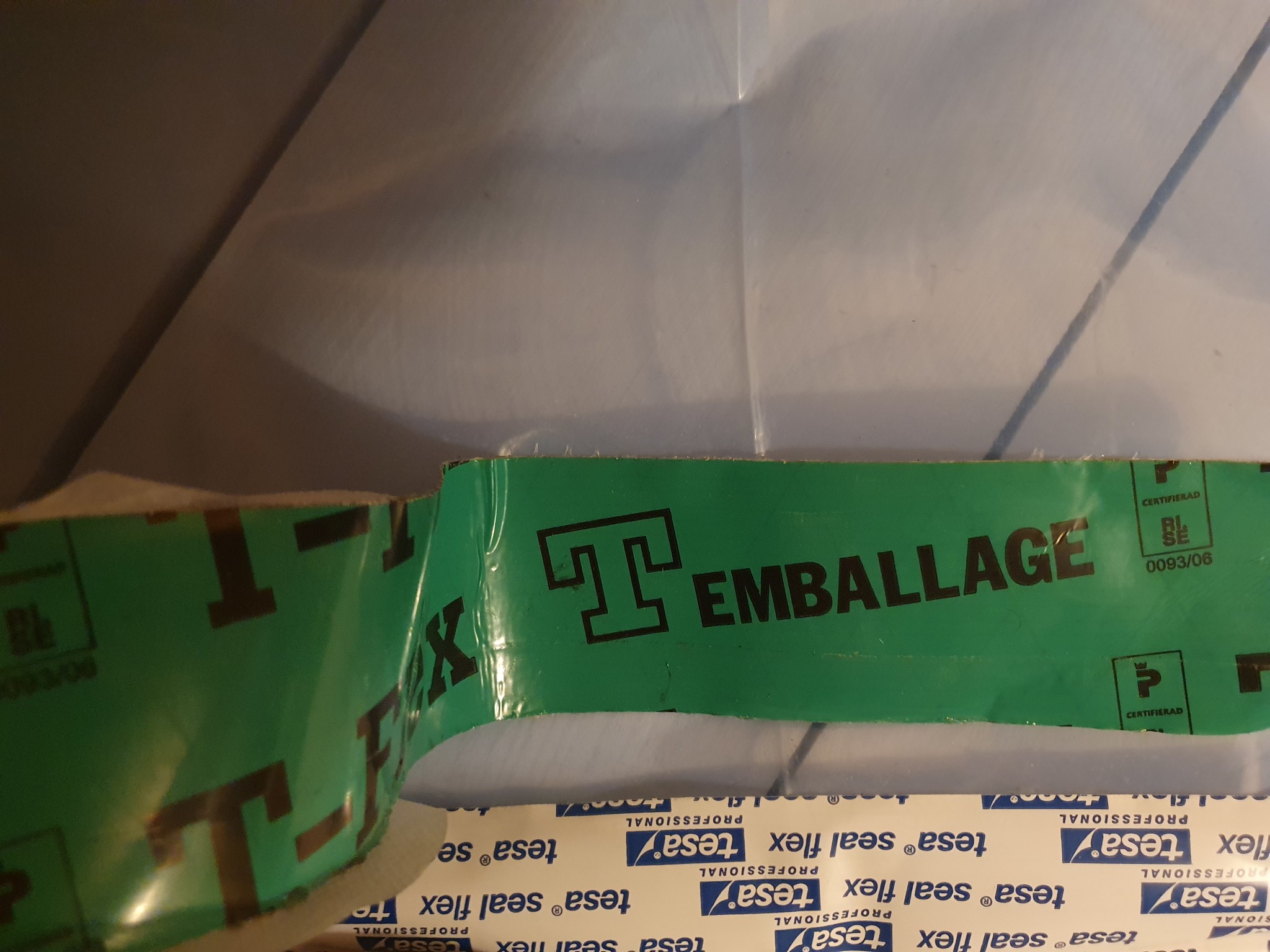

Dock använder vi numera uteslutande matakis Halotex. Jag tycker själv den är svindyr men hellre än att göra om jobbet. Den är väldigt elastisk så den kan formas lite och klistrar som FAN!. Råkar man tappa den på alu-lämmen på släpet med klistret ner får man inte loss den utan lösningsmedel
Lite jobbig att hantera, klibbar och har sig men sitter så in i helivitti.
Vill minnas att det finns en grön från T-emballage och en vit/grå/svart från M3 (kanske?) som är ungefär samma typ som också funkar fint. M3 luktade illa vill jag minnas.
https://www.hornbach.se/shop/Byggta...ex-T60-0-06x25m/6772501/artikel-detaljer.html

Ja, den gröna från t-emballage klibbar satan och är lätt elastisk. Men jag har inte gjort några långtidstester på den.
