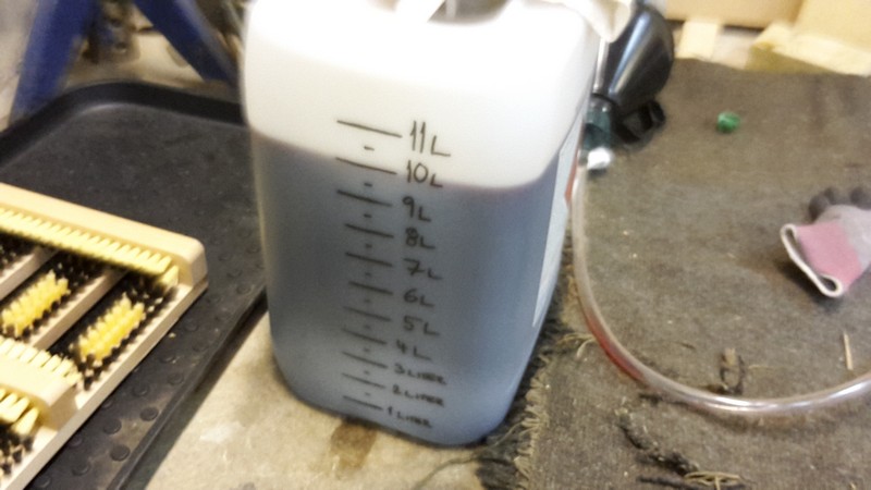

1. En 10liters dunk fd spolarvätska från biltema graderades från 1-11 liter så att jag vet exakt hur mycket som pumpas ur.

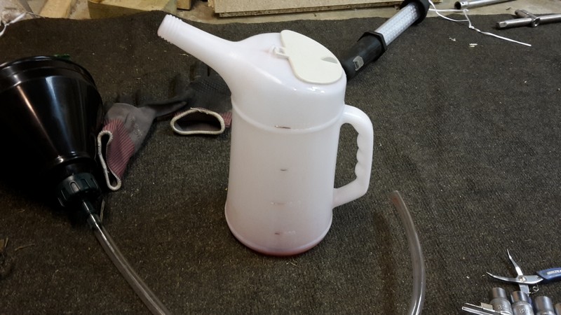

2. En graderad 2liters oljekanna/oljemått från biltema införskaffades (och mha den gjordes graderingen av #1, så spelar det ingen roll om den mäter lite fel i absoluta tal). http://www.biltema.se/sv/Bil---MC/Verkt ... 000035992/

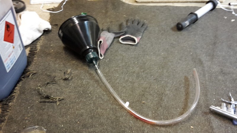

4. Till sist behövs också en tratt med slang för att fylla på olja via oljestickans hål. Jag saknade både en ren tratt och slang så jag köpte en http://www.biltema.se/sv/Bil---MC/Verkt ... 000028235/ tratt med slang på biltema.

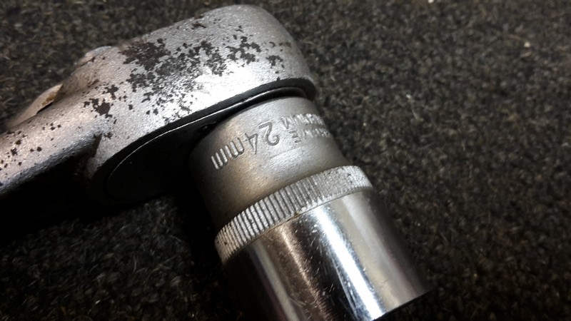

1. Lossa skyddet under motorn, 7 skruvar, 12mm hylsa.
2. Lossa oljepluggen (hylsa 24) på växellådan och tappa ur. Det blir drygt 3 liter olja (i mitt fall 3.1 liter).
3. Återmontera pluggen med ny packning, dra till 35Nm och återmontera även plastskyddet under motorn.
4. Fyll på 3.1 liter (eller så mycket DU tappat ut!) via hålet där oljestickan sitter.

6. Anslut 15mm slang i oljekylen, det är bara att pressa in slangen och leda till din graderade spilldunk.
7. Starta motorn och pumpa ur olja. Stäng av motorn (sluta pumpa) när det kommer luftbubblor, det blir ungefär efter vid 2 liter. Medan du pumpar ur olja med motorn på tomgång, för spaken sakta mellan PRND.
8. Tappa upp lika mycket ny olja i ditt oljemått som du tappat ur till spilldunken, dvs cirka 2 liter. Häll i via tratten.
Upprepa 7 och 8 tills oljan är hallonfärgad, här var jag nöjd efter 13 liter totalt.
