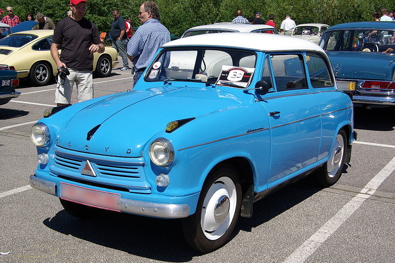

Om det inte löser sig så rekommenderar jag ett bilbyte till en sån här
Den har inga moderniteter och går att laga med lite trälim.

Den är fin.123abc skrev:
