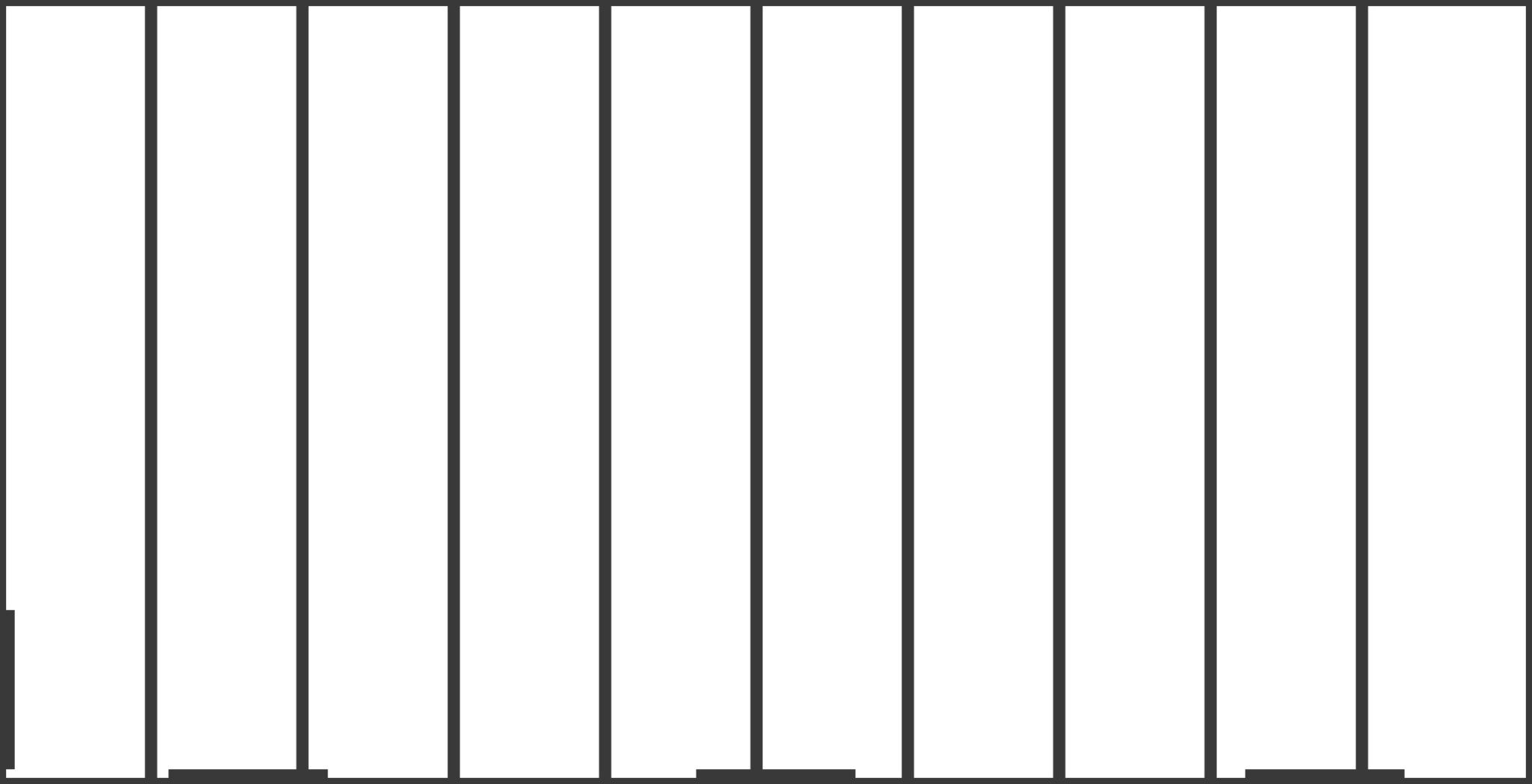

Min uppfattning är att det sitter reglar på följande vis :

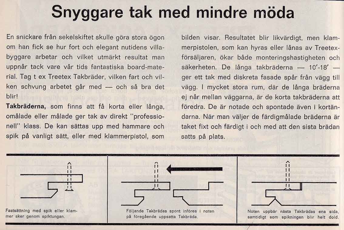

Treetex plattorna spänner sedan över flertalet av dessa. Man kan se glipor på vissa ställen längsgående reglarna och där kan man se en bra bit upp. Man kan se själva plattan som kanske är 1 cm och sen kan man se massiv bräda som verkar gå ganska långt upp.
Detta gör att jag uppfattar inte att det finns någon glespanel, hade det funnits glespanel så borde jag väll ha sett dem gående i motsatt riktning jämfört med reglarna och då borde de också varit fullt synliga i dessa glipor.
Man kan se vissa av gliporna på bilderna men tyvärr är det inte tillräckligt med ljus upp så att ni ska kunna se hur långt upp dem går, jag ska försöka ta bättre foto på det där.
