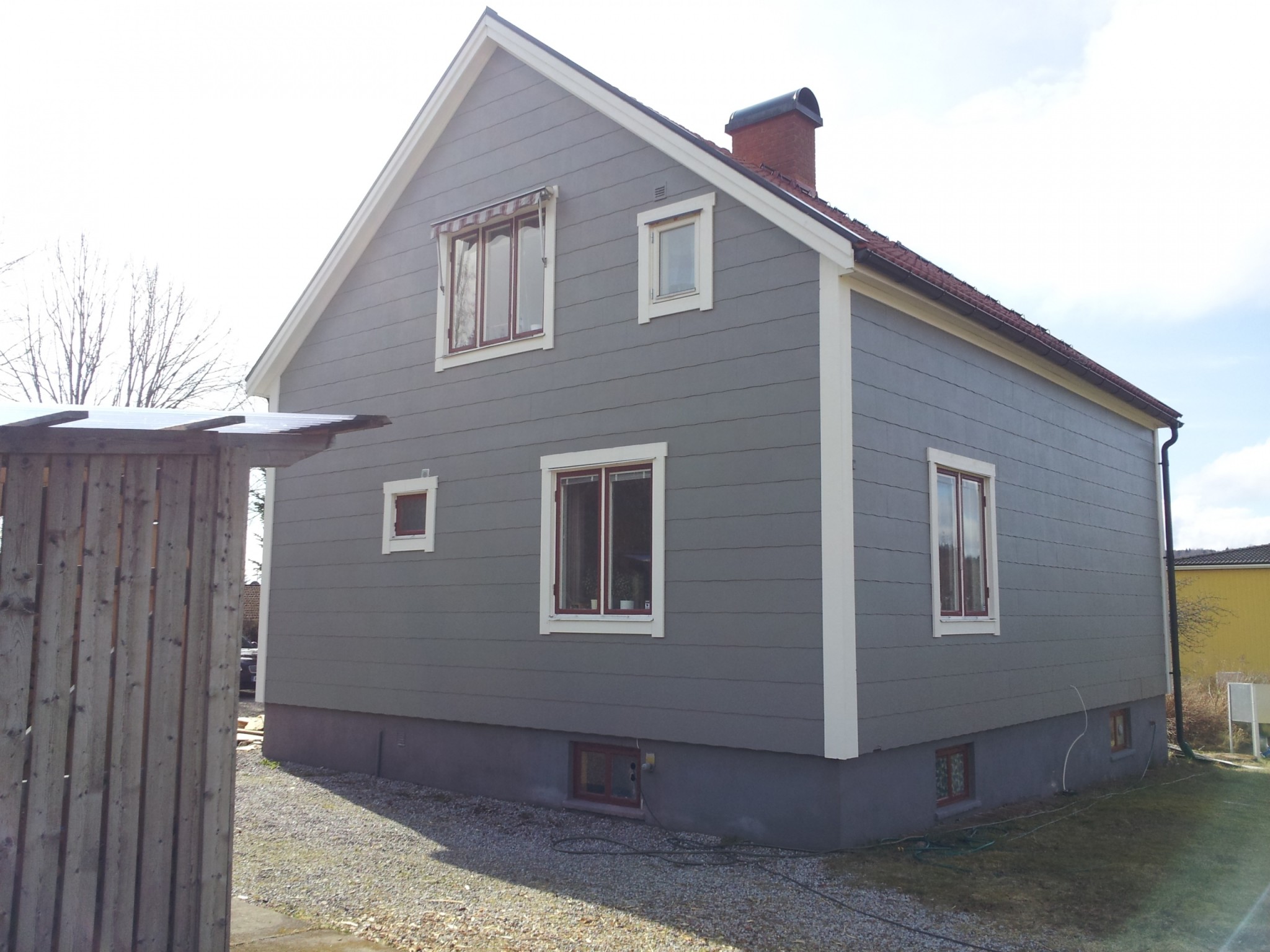

Hej, jag har köpt en villa med missfärgad och ful eternitfasad.
Funderar lite på att måla, men hittar liksom inte någonstans hur reslutatet blir.
Någon som sitter på lite bilder på en fin och nymålad fasad?
Kanske före och efter-bilder? Eller bara någon fräck länk?

Vi har själva eternitfasad men precis som för dig är den risig. Tyvärr är det väl ofta så med eternitfasader att pga att dom inte måste målas för att klara sig så missköter folk dom.
Ett tips för att få en snyggare fasad är att sätta fönsterfoder och hörnfoder precis som på träfasad men som vanligtvis saknas på hus med eternitfasad. Det gör mycket för utseendet.

Där jag bodde tidigare målades två eternithus om och jag måste säga att resultatet blev mycket bra på båda husen. Jag tror dock att färgvalet är viktigt så det blir en kulör som passar typen av fasad. Jag minns inte säkert men har för mig att man på det ena huset monterade fönsterfoder och knutbrädor precis som Pezlin föreslår.

Vi målade om vår skitfula eterntfasad för 2 år sedan. Ovädersgrå som grannens ungar säger. Jotun kallar den grå skiffer vill jag minnas. Blev bra. Men största skillnaden gjorde att vi satte foder och knutar också. Saknades ju innan i sann eternitanda. Skickar med en bild också.
