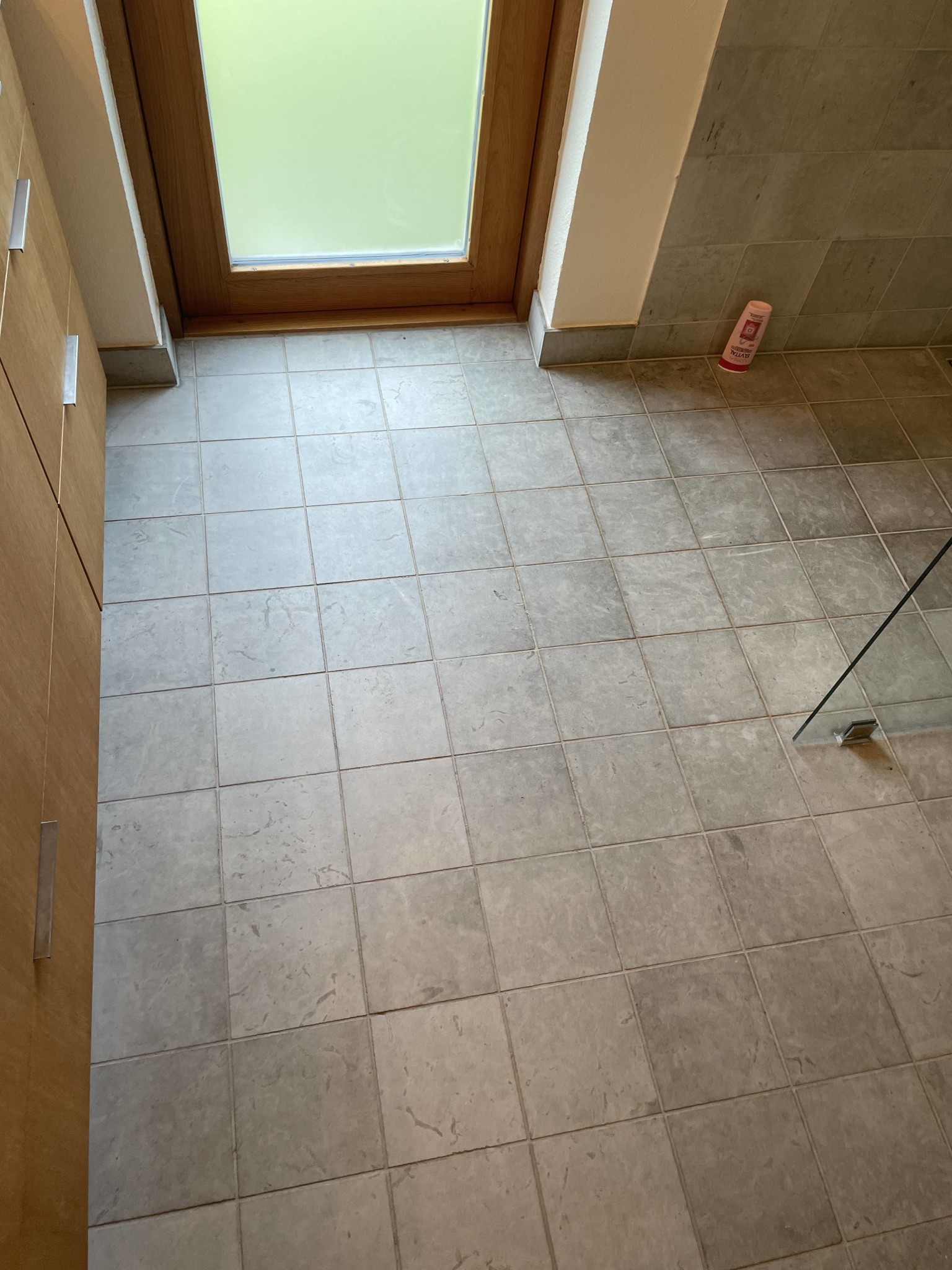

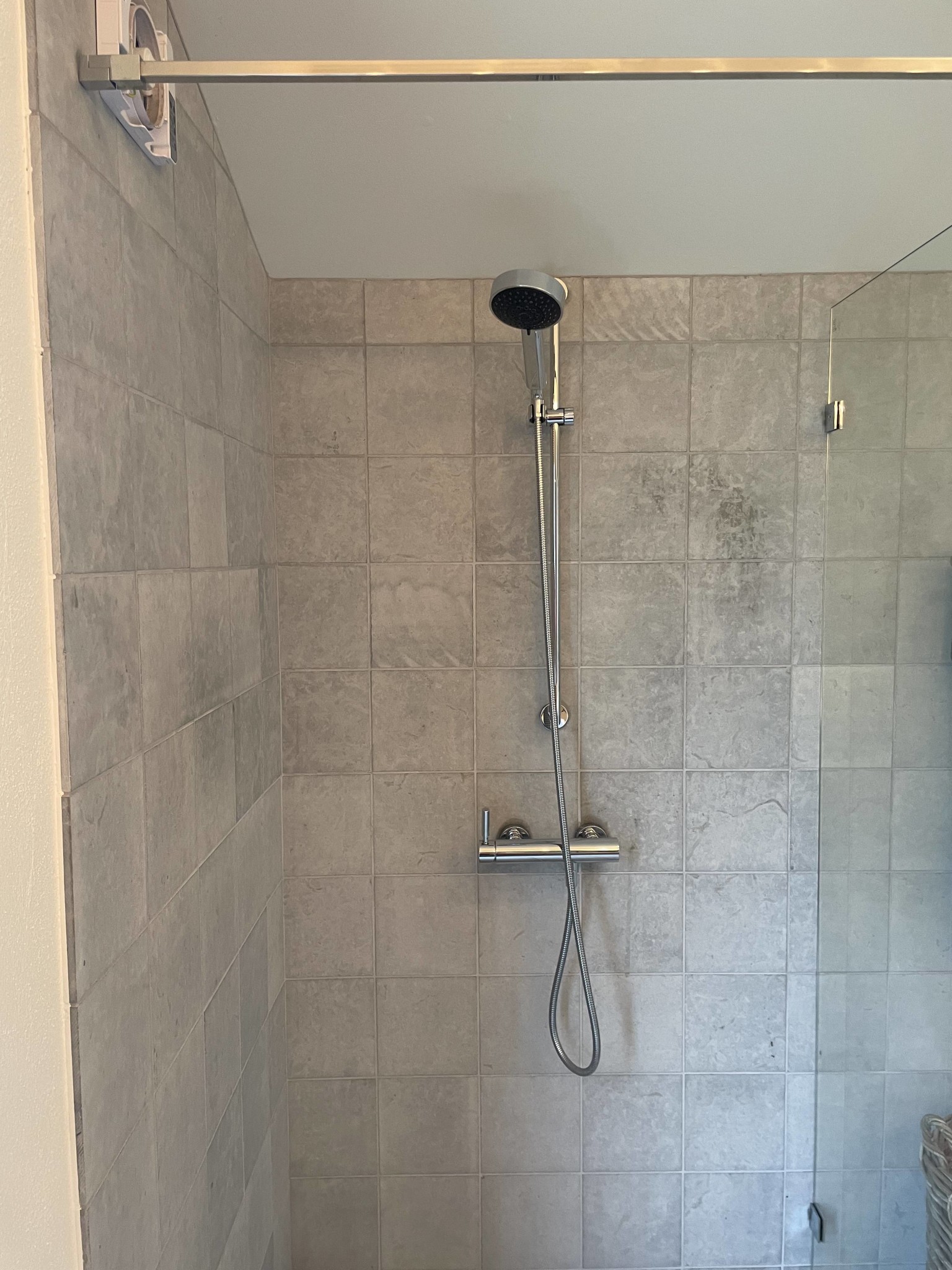

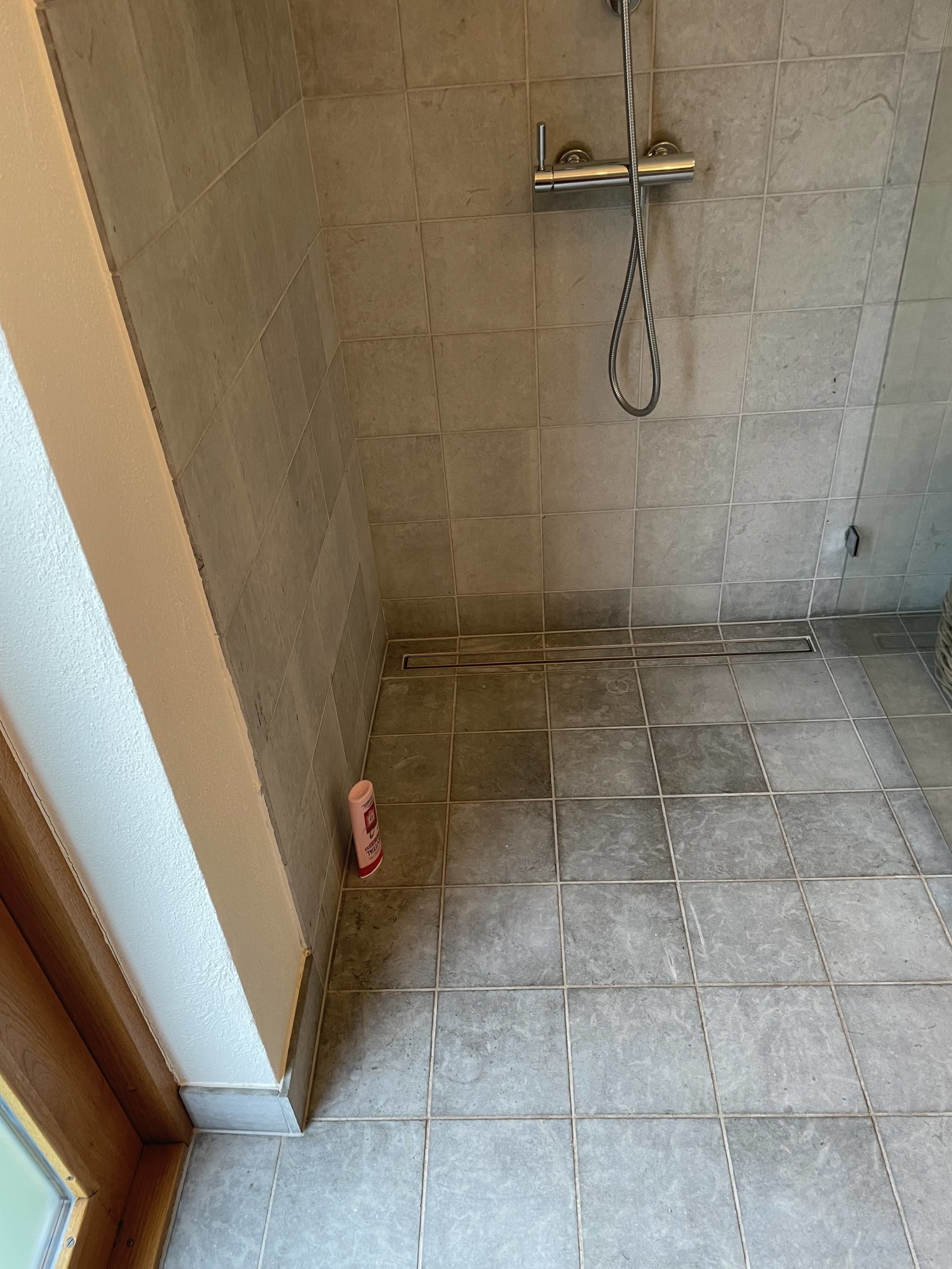

Kinnekulle kalksten, inlagd 2009. Det blir patinerat vid duschen, men vi tycker det ser helt ok ut. Ett levande material!
Tack så otroligt mycket exakt något sådant som jag efterfrågade! Patinering är inget som stör mig alls, det skulle vara om det hinner slitas så mycket att det blir funktionsodugligt på typ 50 år.Marlen Eskilsson skrev:

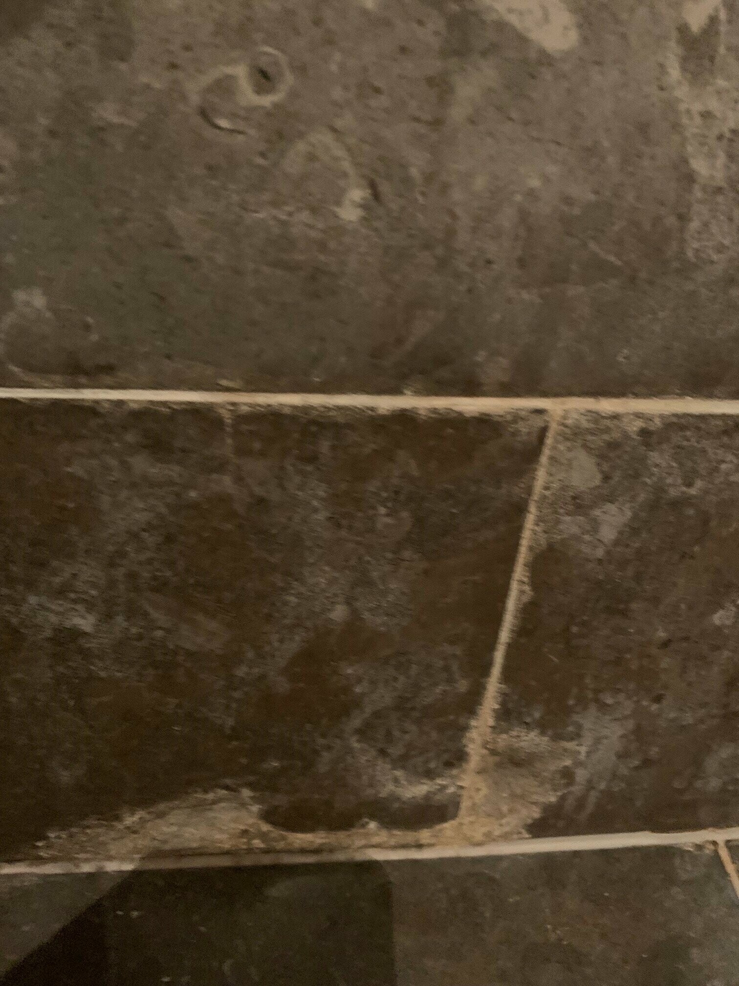

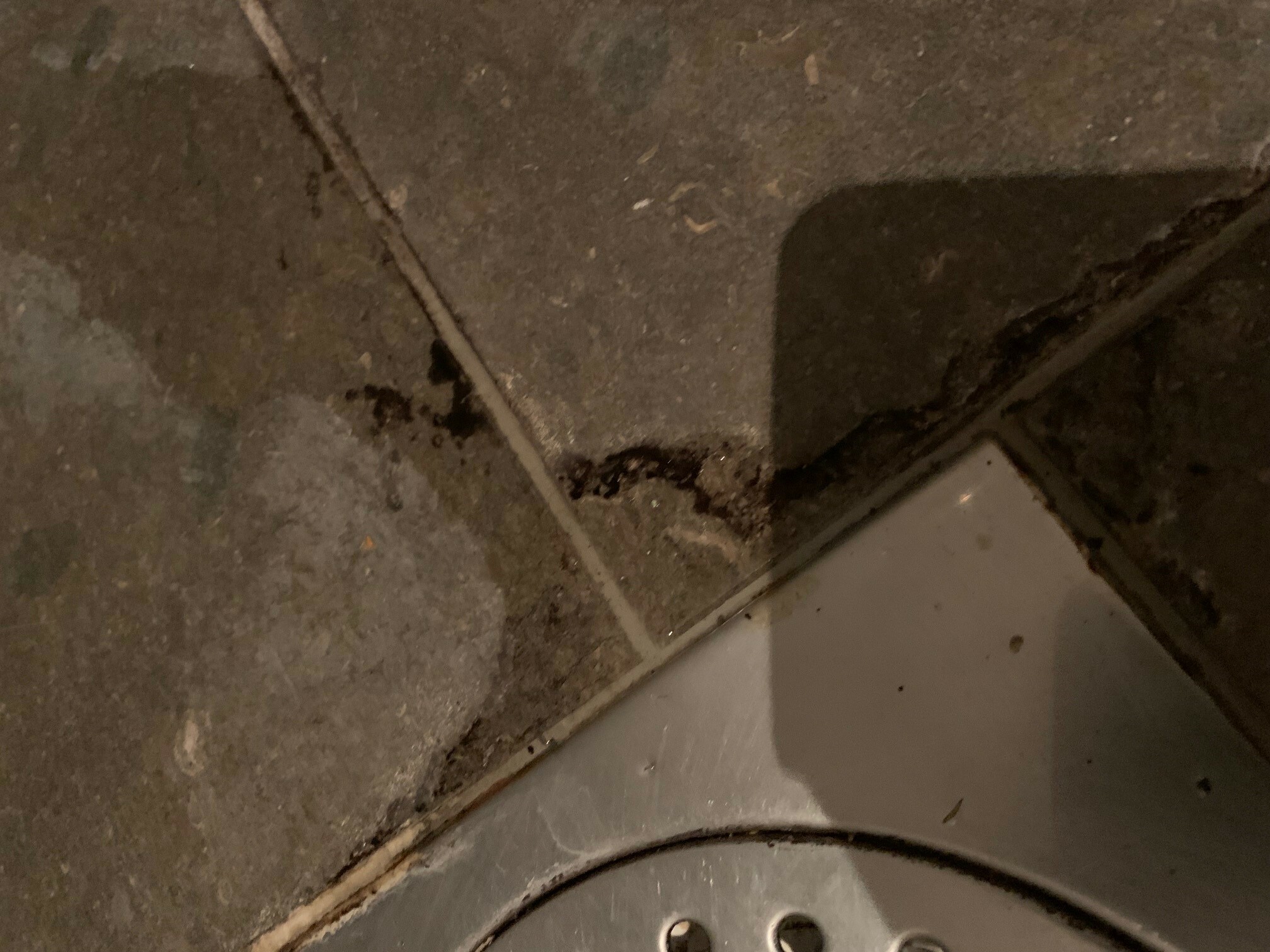

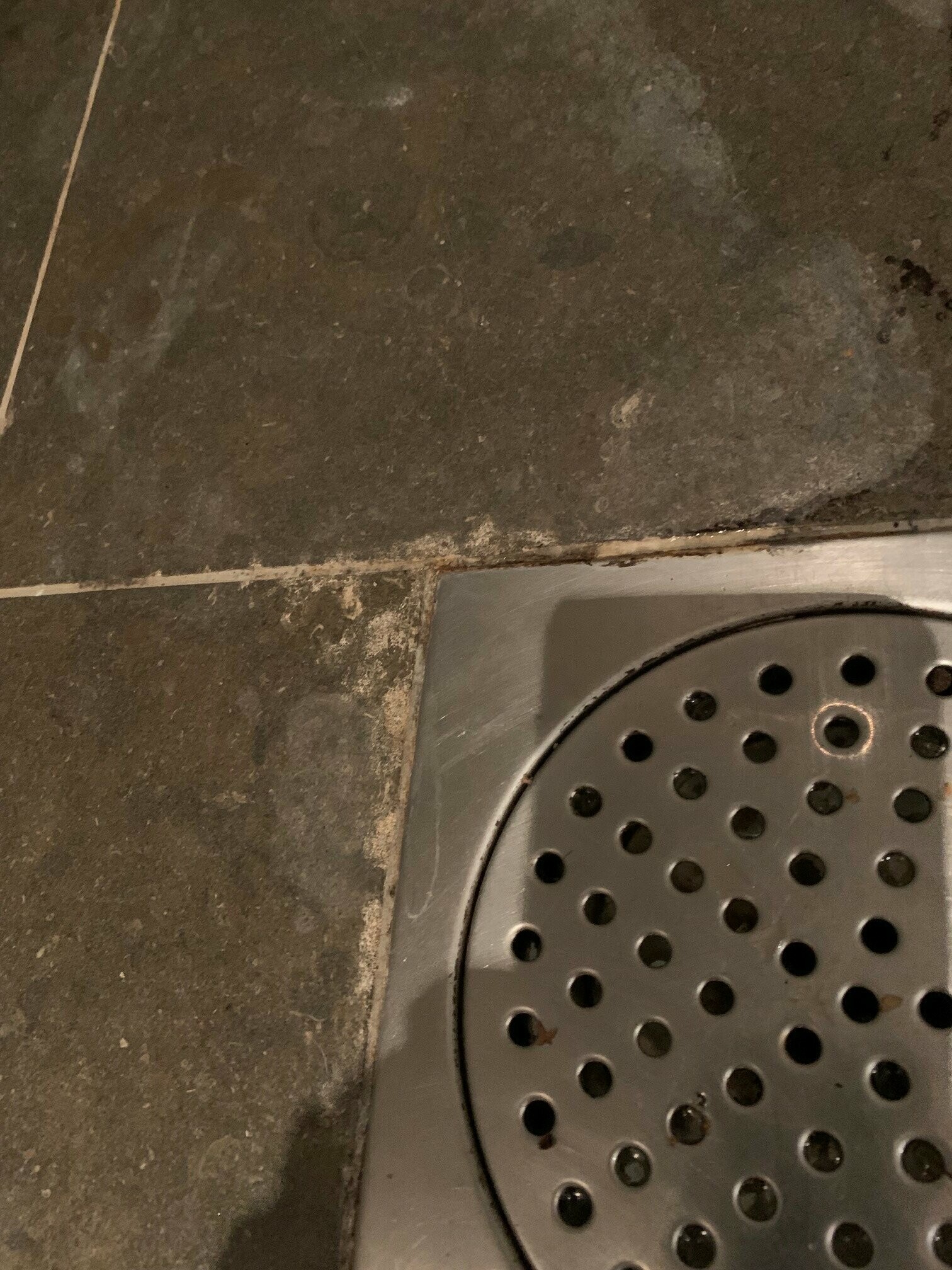

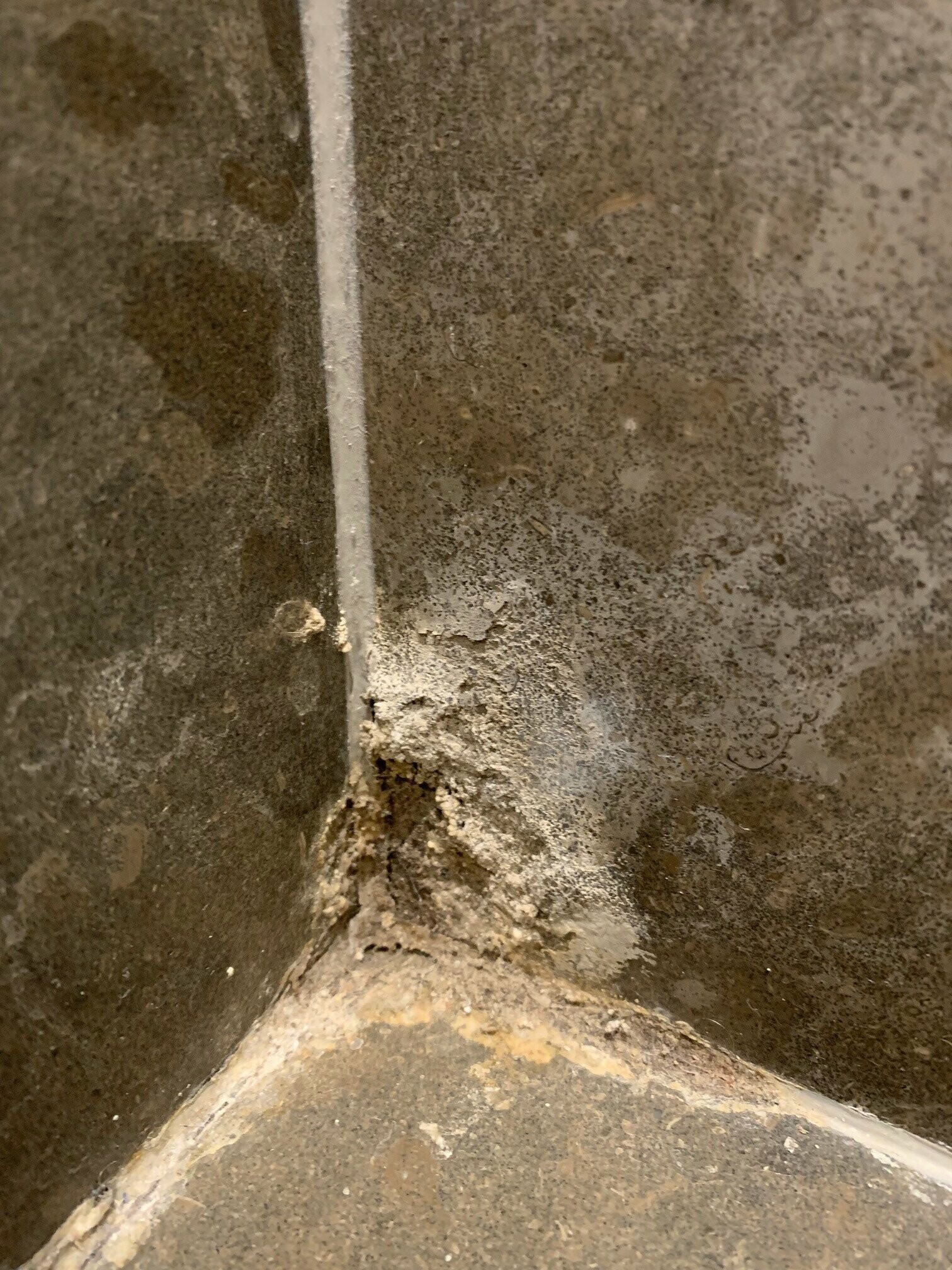

Efter att nyligen ha observerat flera skador på kalkstenen i vårt badrum sökte jag i olika trådar.
Vi har haft badrummet i 15 år och de första åren helt utan problem, men nu har väl någon familjemedlem eller kanske hunden bytt schampo och då uppstår kraftiga skador. Till saken hör att vi har golvvärme (ganska varmt) i badrummet.
Vad är lösningen på detta?
Invänta att det går sönder mer och då
- byta ut enbart de skadade plattorna ?
- byta ut hela golvet?
- försöka att använda mycket mer stensåpa?
- andra alternativ?
- andra alternativ?
