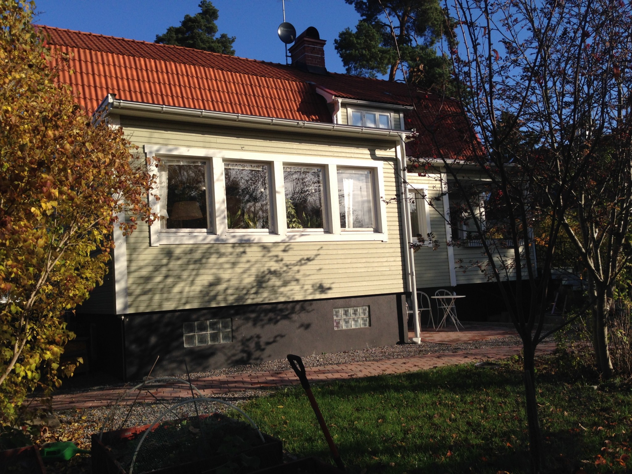

Problemet med vårt hus är att på 60-talet byggdes det till och alla gamla förnster åkte ut. De som sitter nu är 4st 10x13 i matrummet. och i hallen 2st 8x13 sami vardagsrummet 14x13. De som är 10x13 tänkte vi ha 2-luft fönster och det som är 14x13 3-luft. Ev tar jag upp hålet så att ett 15x13 får plats och då borde ju glasrutorna bli lika stora som de som är 10x13. Det är ju värre med de två 8x13 fönsterna som sitter bredvid varandra i hallen. Ett 15x13 blir för smalt men kanske ett 16x13 skulle funka och jag tror inte man ser att det skiljer 3cm per fönsterbåge.

Så här ser huset ut. Fönstret i takkupan bytte jag för 3 år sedan och det är 14x10.
Modulbredd 8 är inte ett vanligt gammaldags mått. Jag tror inte det kommer se bra ut. Och OM du ändå beställer det så, se då för guds skull till att inte bågarnas trädimensioner är groteskt kraftiga, vilket det oftast är idag. Det kommer annars kännas som mer trä än glas. Max 45mm bågbredd, vilket är gammal standard, om du frågar mig.
Om du vill att de skall likna fönstren i kupan borde bredden hamna mellan 9 och 10. Då har du lite att jämföra med. De i kupan är ju knappast stora fönster...
Vanligt var dock att fönstren på övervåningen hade mindre glasrutor, men ungefär samma proportioner. Det ger huset illusionen av att vara högre än det är.

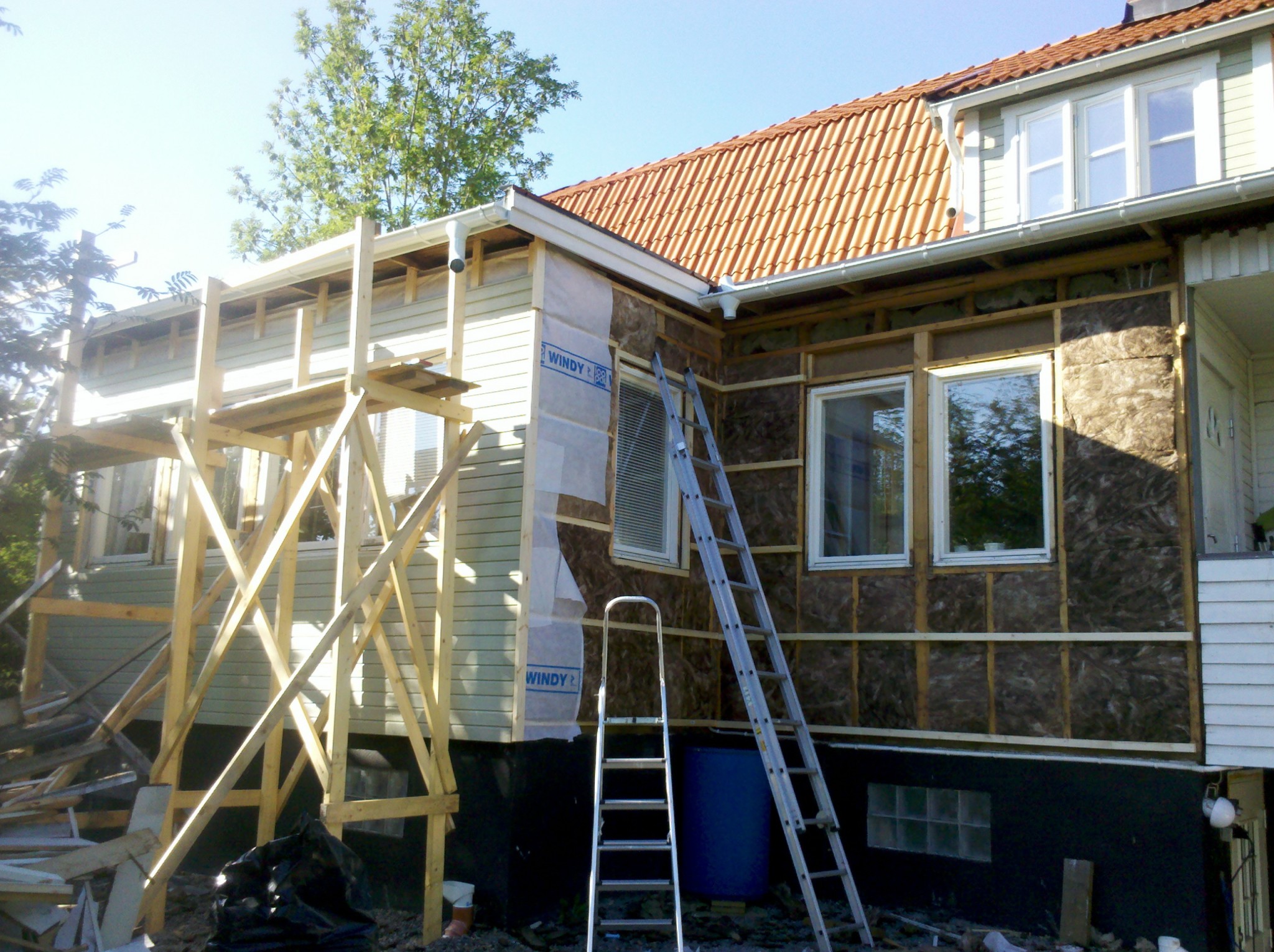

Tror också att det kommer bli för mycket trä så det lutar åt ett 16x13 3-luft så blir det inte så märkbar skillnad mot de andra fönstren. Tycker inte det borde bli allt för stor påfrestning när regeln mellan fönstren försvinner.

En snabb bedömning så har inte regeln suttit där från början heller, om det nu är ett gammalt hus. Så det är nog ingen fara.
Fönstrens poster får dock aldrig vara bärande. Finns många orsaker till det...
Nirrländsk fura i all ära, men se upp för svartkvist. De är kända för det. Svartkvist d.v.s. icke färsk kvist kommer släppa förr eller senare vilket inte är bra. Furu med stor del kärna (från mellansverige typ) är det absolut bästa i min mening.
