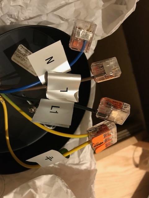

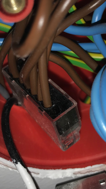

Har köpt en lampa som är förberedd med krontändning (brun/L, svart/L1, blå/N, gul/grön/jord). I taket finns samtliga kablar löst hängande förutom brun. Jag är rätt så säker på att det finns två strömbrytare som är tänkta att användas för taklampan i detta rum. I taket finns däremot en sockerbit med flera bruna kablar, se bild, med sista hålet "ledigt"/utan kabel. Detta finns även för all andra färgerna, men där används sista hålet till just de löst hängande kablarna. Är tanken att kunna koppla in en egen bit kabel i det sista hålet och använda som brun/L?

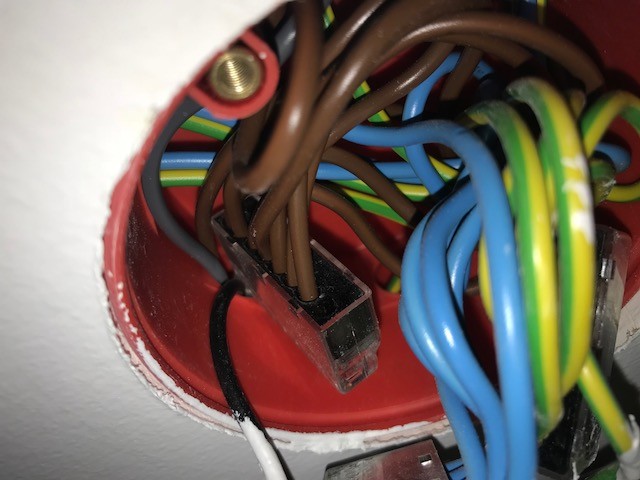

Nej, det där är i princip garanterat en fördelningspunkt där fasen fördelas ut till andra dosor. Så den är inte kopplad via någon strömbrytare, utan är konstant spänningssatt. Dvs. om du kopplar in lampan där kommer den att lysa hela tiden.R reta skrev:
I den mån det finns en tändtråd i dosan som styrs av en strömbrytare så slutar den normalt i dosan och är inte hopkopplad med något annat där.
Hmm, tråkigt, men tack för svar! Så då har jag egentligen bara svart, blå och gul/grön till förfogande.

Då är den kanske (troligen?) en tändtråd som går till en annan dosa.
Du kan koppla samman den bruna och svarta i takkronan, då tänds alla lampor med samma tändning.
Du kan koppla samman så och till dimmer sen om du vill, men precis som du skriver, effekten på dimern ska klara lasten från alla lampor.
Har du blå, svart och g/g som "lösa" kablar i takdosan så är svart allra troligast tändtråden, som kan kopplas ihop med både svart och brun från takkronan.

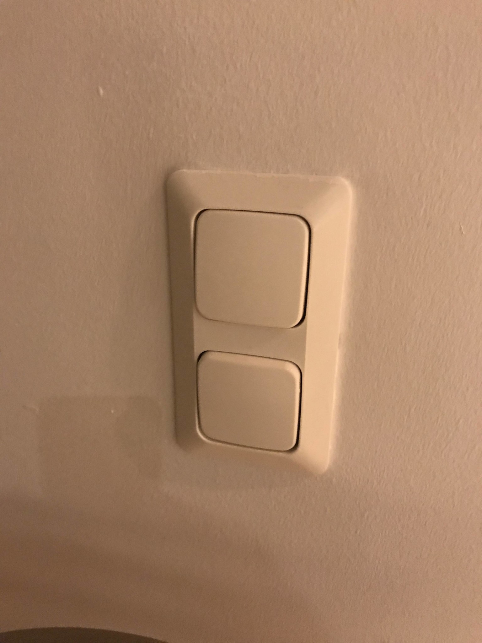

Handlar det om en strömbrytare med två vippor (krontändning, det du vill ha) eller två separata strömbrytare (trappkoppling)? Att se sig om i rummet ger svar på hur många tändtrådar man kan förvänta sig i en takdosa.R reta skrev:
Hej! Ja men det verkar ju vara krontändning i så fall, för det är en strömbrytare med två vipporBo.Siltberg skrev:

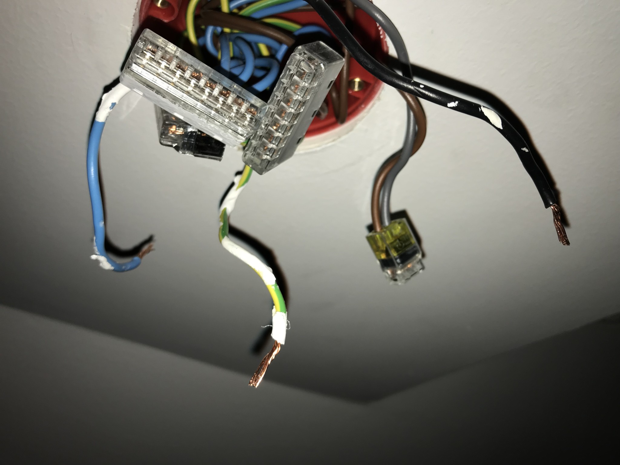

Nu uppenbarade sig en sockerbit med en brun och grå kabel :/ antar att det är tändtråd som kopplats vidare (till fönster spottar kanske? Såg i planritningarna att detta var draget för men vi har inga spottar där) skulle jag kunna ta en av de? Chansa med vilken färg eller borde det vara brun?

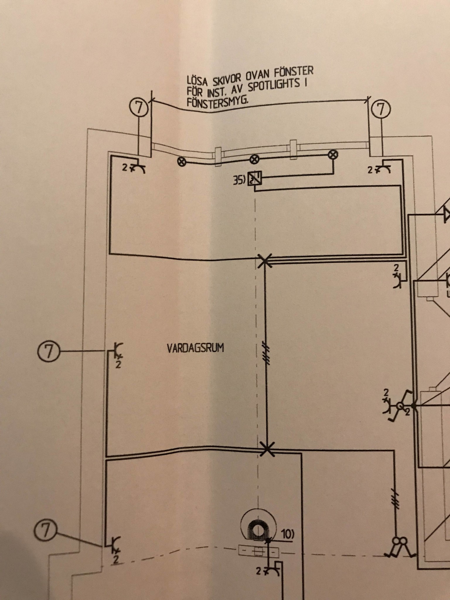

Här är planritningen, spottar nämns, men finns inte, så tändtråden jag nu hittade skulle ju mycket väl kunna vara till de och istället användas till krontändning av taklampan.
Takdosan är i princip i mitten av denna bild. Strömbrytaren är nere i högra hörnet

Ok, så kan man kanske se det, men det där på bild är två stycken separata strömbrytare med varsin enda vippa. En strömbrytare med två vippor ser ut så här:
Om det finns två tändtrådar i takdosan så måste det finnas en strömbrytare som ser ut så. På din ritning finns däremot en kronbrytare längst ned till höger. Den sitter tillsammans med en "vanlig" brytare med en vippa. Är det denna brytare som styr lamputtaget? Är det vardagsrummet vi pratar om?
Det är knapphändigt med övergripande information så det är svårt att ge råd. Vad är det för ny dosa vi ser på bild, var sitter den?? Ett råd är i alla fall att det aldrig finns något som helst utrymme för att chansa med färger utan du får fortsätta reda ut kretslösningen och komma fram till vad varje strömbrytare och tråd har för funktion för att därefter koppla in lampan korrekt från början, med en eller två tändtrådar.

Din bild visar två strömbrytare med en 2-facksram och ingen av dem är kronbrytare. Visserligen visar ritningen att det ska vara en kron och en en-pol men av din bild att döma finns det ingen kron där.
Jag skulle råda dig att ringa en elektriker, hen löser troligtvis det på några minuter.
